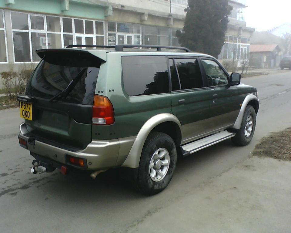

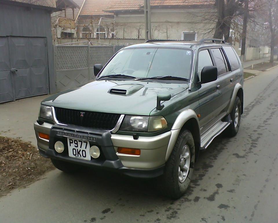

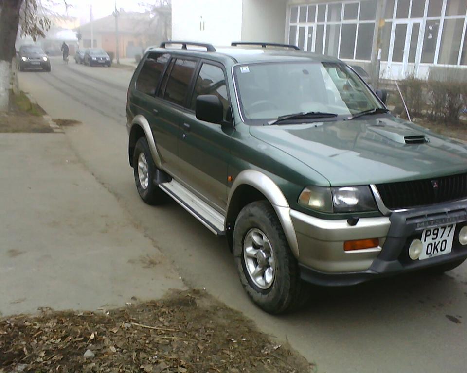

aerozone Postat Decembrie 27, 2011 Autor Partajează Postat Decembrie 27, 2011 (editat) Re: Proaspat posesor de Pajero sport 2.8TD Cateva poze Editat Decembrie 27, 2011 de Astral Pajero sport 2.8TD :pl1 Link spre comentariu Distribuie pe alte site-uri Alte opțiuni partajare...

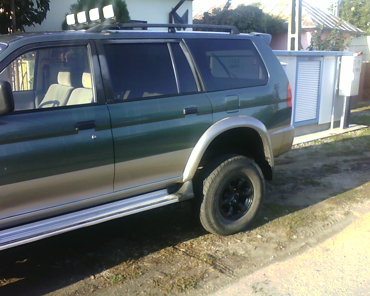

aerozone Postat Octombrie 7, 2013 Autor Partajează Postat Octombrie 7, 2013 (editat) Body lift Pajero Sport Salut, de curand am montat un kit de inaltare de 4 cm pe al meu pajero sport, si ma gandesc ca ar fi de ajutor si pentru altii sa stie cam cat de greu este. Operatiunea in sine este destul de usoara si nu necesita cunostinte avansate de mecanica: - Barile fata/spate sunt prinse de caroserie, nu de sasiu, deci se ridica odata cu caroseria si nu este nevoie de dat gauri sau modificari. - Se desfac vechile suruburi de prindere a caroseriei de sasiu se ridica pe cric undeva de la mijlocul caroseriei fata/spate se introduc distantierele si se pun suruburile la loc. - Se verifica sub masina pe unde mai sunt cabluri si furtune agatate de sasiu cu cleme sa nu stea intinse sau gatuite si se ajusteaza. - In urma ridicarii motorul ramane jos iar la mine cel putin a fost nevoie sa demontez partea de jos a difuzorului de la radiator pentru ca atingea ventilatorul in el. - La actionarea cutiei nu a fost nevoie de nicio modificare eu avand automata iar cablurile sunt suficient de lungi. - Am mai observat ca s-au tensionat un pic furtunele de la intercooler motorul ramanand jos, cred ca daca puneam kit de 5 cm acestea trebuiau schimbate. - Conductele de frana au un solenoid langa caroserie si trebuie daca e nevoie putin ajustate sa nu frece. Cam asta e tot, 2-3 ore de munca. Succes! Editat Octombrie 8, 2013 de aerozone Pajero sport 2.8TD :pl1 Link spre comentariu Distribuie pe alte site-uri Alte opțiuni partajare...
Optimus Postat Octombrie 7, 2013 Partajează Postat Octombrie 7, 2013 Re: Body lift Pajero Sport Pune si niste poze, sa vedem ce a iesit. Ai schimbat si suspensia, sau doar ai facut bodyliftul de care zici? Tot ca informatie generala, pt un bodylift pana in 4 cm, nu se fac modificari majore nici la cele cu cutie manuala, peste 4 cm devine mai "complicat". Desi am cochetat si eu cu ideea asta, m-am rezumat doar la suspension lift. Link spre comentariu Distribuie pe alte site-uri Alte opțiuni partajare...
aerozone Postat Octombrie 7, 2013 Autor Partajează Postat Octombrie 7, 2013 (editat) Re: Body lift Pajero Sport Am pus pe spate arcuri ironman iar pe fata am ridicat putin din barile de torsiune, plus flanse de 38 mm in vederea trecerii la anvelope mai mari. Editat Octombrie 8, 2013 de aerozone Pajero sport 2.8TD :pl1 Link spre comentariu Distribuie pe alte site-uri Alte opțiuni partajare...

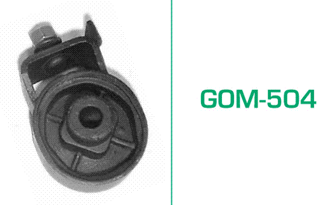

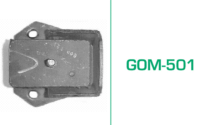

thebe Postat Februarie 26, 2014 Partajează Postat Februarie 26, 2014 Re: Proaspat posesor de Pajero sport 2.8TD pentru motor se cauta dupa pajero clasic 2.8td. oare asta include si tampoanele motor sau alea-s specifiece caroseriei? mie mi-ar cam trebui, si nu stiu daca la reprezentanta sa intreb de tampoane pentru Pajero Sport 2.5TD sau Pajero 2.8TD (ce MK oare?)? aia oricum se uita la mine de parca de fiecare data ii deranjez, chiar si cind am venit cu part number si le-am cerut pret si termen de livrare. m-au sunat sictiriti dupa o luna ca ma costa 300 euro plus tva o amarita de oglinda (aia de pe bot) dar termen de livrare nu au si mai bine sa caut pe net. nu-i minunat? Link spre comentariu Distribuie pe alte site-uri Alte opțiuni partajare...
Tavi D. Postat Februarie 27, 2014 Partajează Postat Februarie 27, 2014 Re: Proaspat posesor de Pajero sport 2.8TD (ce MK oare?)? MK2 cu siguranta [sIGPIC][/sIGPIC] Link spre comentariu Distribuie pe alte site-uri Alte opțiuni partajare...
Optimus Postat Februarie 27, 2014 Partajează Postat Februarie 27, 2014 Re: Proaspat posesor de Pajero sport 2.8TD ...nu stiu daca la reprezentanta sa intreb de tampoane ... Pai de ce nu suni la AlPadrino? Sau alt distribuitor de piese? Dai seria de sasiu, si iti aduc piese originale la pret mai bun decat la reprezentanta. :wink: Link spre comentariu Distribuie pe alte site-uri Alte opțiuni partajare...
thebe Postat Februarie 27, 2014 Partajează Postat Februarie 27, 2014 Re: Proaspat posesor de Pajero sport 2.8TD Pai de ce nu suni la AlPadrino? Sau alt distribuitor de piese? Dai seria de sasiu, si iti aduc piese originale la pret mai bun decat la reprezentanta. :wink: glumesti. oricui am dat seria de sasiu a mea (scurta, de 10 digits) isi arunca miinile in aer a neputinta. si ii inteleg. reprezentanta de ex nu are in programele de piese decit modelele care s-au vindut vreodata in tara (sau macar europa). cu masina mea facuta pt japoinia, nu stiu oamenii nimic. nu gasesc reperele, etc. chiar si daca vin eu cu part number mitsu. Link spre comentariu Distribuie pe alte site-uri Alte opțiuni partajare...
Optimus Postat Februarie 27, 2014 Partajează Postat Februarie 27, 2014 Re: Proaspat posesor de Pajero sport 2.8TD MK2 cu siguranta Al lor este MK1. Cu siguranta. :) @ thebe: Posibil... dar eu ma refeream la un magazin de piese independent, nu reprezentanta. Reprezentantele sunt intr-adevar conditionate de sistemul lor, si ma gandesc ca un vanzator de piese independent este mai flexibil. In fine, asta este... lucrurile vin la pachet, bune cu rele, sau mai putin bune... Super Selectul ala plus cutia automata... Trebuie sa dati si voi ceva "la schimb" pentru avantajele astea... :))) Link spre comentariu Distribuie pe alte site-uri Alte opțiuni partajare...
aerozone Postat Februarie 27, 2014 Autor Partajează Postat Februarie 27, 2014 (editat) Re: Proaspat posesor de Pajero sport 2.8TD Am verificat pentru tine in catalogul de la autototal si suportii motor de la pajero sport 2.5 au acelasi cod ca la pajero mk2 2.8, deci sunt la fel. Pun poze sa vezi daca e ce trebuie asta pana cand apuc sa ma uit si eu la al meu. Editat Februarie 27, 2014 de aerozone Pajero sport 2.8TD :pl1 Link spre comentariu Distribuie pe alte site-uri Alte opțiuni partajare...
