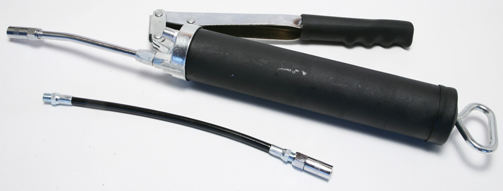

Eu lucrez chiar cu un Tecalemit original, oarecum cumparat de la Bundeswehr-ul german. Adica armata lor, va sa zica. Si merge fara probleme.
N-am poze acum, ca nu mi-e la indemana, dar se poate rezolva, poate chiar pe maine, daca nu uit, binenteles.
Fast edit: arata asa, ca am gasit poza pe net, doar ca al meu e de culoare kaki/oliv NATO, si e nou:

Cele de pe utilaj (pentru care am gresor) sunt mai mari decat cele de pe masina...si in consecinta eu la masina lucrez cu un gresor exact ca si cel din poza pusa de Heavy D. Nu e cu mufa / bacuri.
