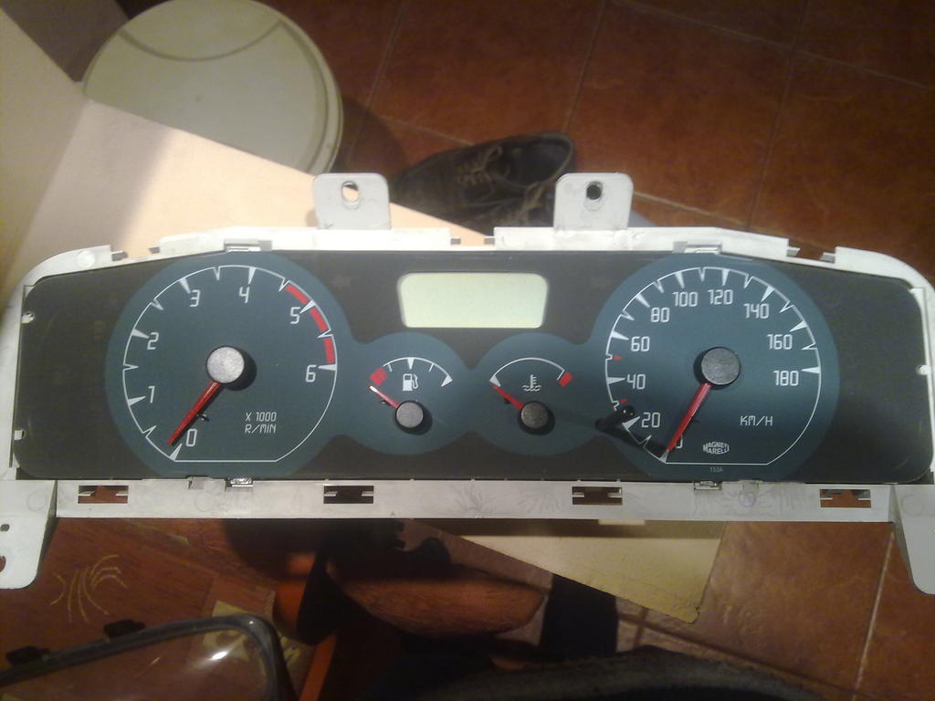

Norian Postat Ianuarie 3, 2012 Partajează Postat Ianuarie 3, 2012 Salut, Am masina din semnatura si are o problema oarecum enervanta: in 5 din 10 porniri turometrul face fitze, adica dupa 10-15 minute functionare perfecta, acul se impaneaza, nu mai tine pasul cu turatia motorului si de obicei ramane static la 2000rpm sau 1500 rpm, iar la o turare mai puternica a motorului urca in acel punct si ramane acolo. Dupa ce-i opresc motorul isi revine. Aveti idee ce poate fi ? Se poate demonta si repara sau trebuie alte ceasuri de bord ? Merci de sfaturi :tk Link spre comentariu Distribuie pe alte site-uri Alte opțiuni partajare...

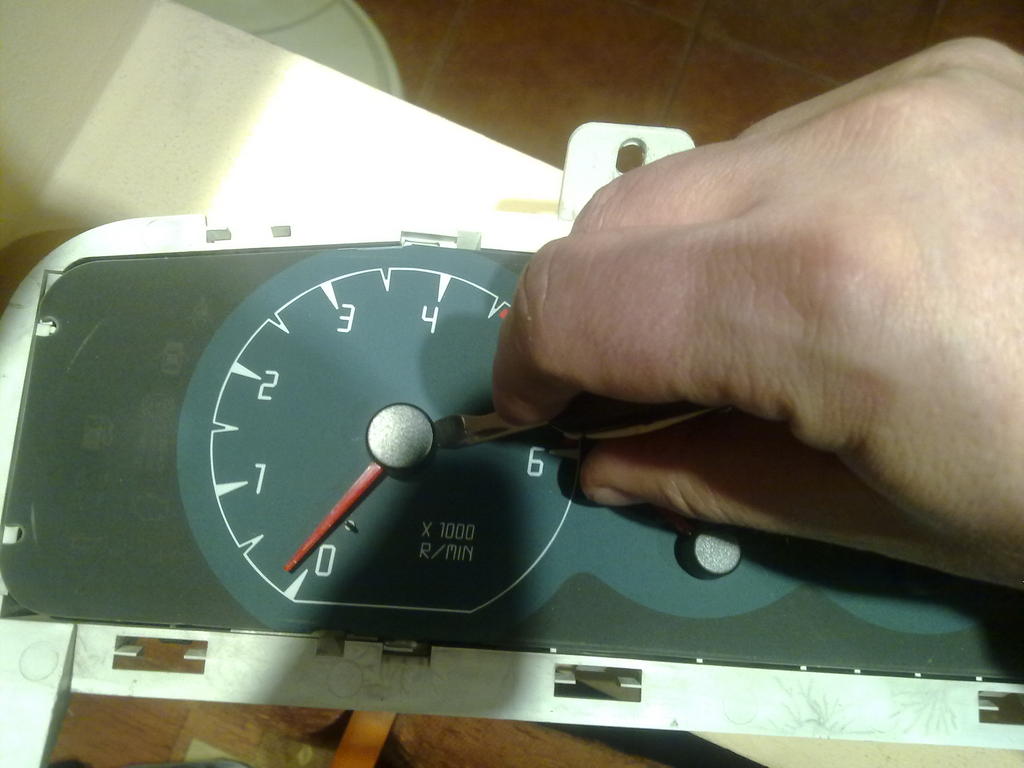

petrescu catalin Postat Ianuarie 13, 2012 Partajează Postat Ianuarie 13, 2012 (editat) Re: Problema turometru - se impaneaza acul ! Buna seara Pentru a rezolva aceasta problema la terrano se desfac ceasurile din bord si e foarte simplu urmand niste pasi simpli; 1 Desfaceti masca care acopera ceasurile ,are trei holtsuruburi sus si doua jos mascate de partea de jos a bordului. 2Odata ajuns la ceasuri acestea se demonteaza foarte usor avand cateva suruburi si doua mufe. Ultimul lucru care trebuie facut odata ce s au scos ceasurile e sa le desfaceti si sa indepartati acul indicator al turometrului de plansa verde pe care sant scrise turatiile . Treaba asta se poate face cu o surutbelnita micuta si e nevoie sa fie indepartat cam 1 mm. Problema asta apare pentru ca plansa pe care sant vopsite cu alb turatiile se dezlipeste de restul de aparat si atinge de acul turometrului Pentru alte detalii cu cea mai mare placere va stau la dispozitie 0724399082. Acolo este problema ...toata treaba dureaza 15 min.. Editat Ianuarie 14, 2012 de Astral Link spre comentariu Distribuie pe alte site-uri Alte opțiuni partajare...
Norian Postat Ianuarie 18, 2012 Autor Partajează Postat Ianuarie 18, 2012 Re: Problema turometru - se impaneaza acul ! Multumesc mult pentru detaliere, imagini si disponibilitate :tk Promit sa va contactez :) Link spre comentariu Distribuie pe alte site-uri Alte opțiuni partajare...

Norian Postat Februarie 4, 2012 Autor Partajează Postat Februarie 4, 2012 Re: Problema turometru - se impaneaza acul ! Buna seara, da, am rezolvat totul merge perfect, am testat pe vreo 300km :grin: Inca o data va multumesc pentru ajutor si tutorial "pe viu" :tk Am schimbat si becurile de la ceasuri, le-am gasit pe toate la AlPadrino, asa cum mi-ati recomandat. Arata cu totul altfel bordul parca e alta masina :dr1 Link spre comentariu Distribuie pe alte site-uri Alte opțiuni partajare...
