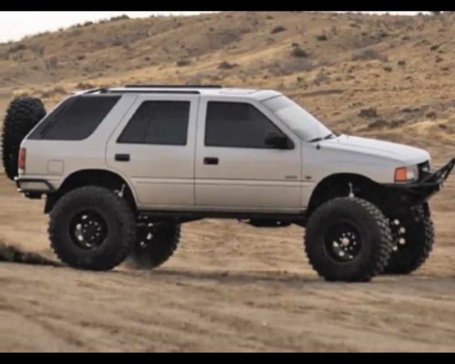

Cristian84 Postat Ianuarie 4, 2012 Autor Partajează Postat Ianuarie 4, 2012 Re: Frontera pentru sufletul meu, idei, sugestii :) La multi ani! Multumesc @Astral si @Andrei_vl Vreau sa modific doar frontera , stiu ca este o nebunie dar asta imi doresc , vreau sa iasa exact ca-n poza :D Link spre comentariu Distribuie pe alte site-uri Alte opțiuni partajare...

Cristian84 Postat Ianuarie 12, 2012 Autor Partajează Postat Ianuarie 12, 2012 (editat) Re: Frontera pentru sufletul meu, idei, sugestii :) Azi am fost si am purtat o lunga discutie pe acest proiect cu Dido(multumesc pe aceasta cale pentru timpul acordat: un profesionist) de la Grizzly4x4 Garage O sa fie modificari majore la masina , va anunt de acum :) 1. se schimba motorul la frontera cu motor de jeep grand che 5.2 cc V8 2. se schimba cutia cu cea de jeep 3. puntile se iau cele de pe jeep 4. o sa fie un chit de inaltare pe arcuri foi 5. un body lift 6. bari custom 7. anvelope pe 35, 37 sau 39 cu jante cu et- mai e de discutat, momentan astea Editat Ianuarie 13, 2012 de Astral Link spre comentariu Distribuie pe alte site-uri Alte opțiuni partajare...

sgeorge Postat Ianuarie 17, 2012 Partajează Postat Ianuarie 17, 2012 Re: Frontera pentru sufletul meu, idei, sugestii :) 1. se schimba motorul la frontera cu motor de jeep grand che 5.2 cc V8 2. se schimba cutia cu cea de jeep 3. puntile se iau cele de pe jeep 4. o sa fie un chit de inaltare pe arcuri foi 7. anvelope pe 35, 37 sau 39 cu jante cu et- mai e de discutat, momentan astea Ai grija sa nu sari din lac in put..a! Puntile de jeep nu sunt dintre cele mai rezistente,defapt sunt cam printre cele mai slabe(cele de pe Grand stock),iar in teren rup planetarele destul de des cu anvelope de 31!!! La 35/39 nu cred ca pleci de pe loc :no:no:no! Un alt aspect este cel al montarii foilor de arc! Cam titi isi doresc converii pe elicoidale,iar tu faci invers... Sfatul meu este sa analizezi problema mai in amanunt! Link spre comentariu Distribuie pe alte site-uri Alte opțiuni partajare...
