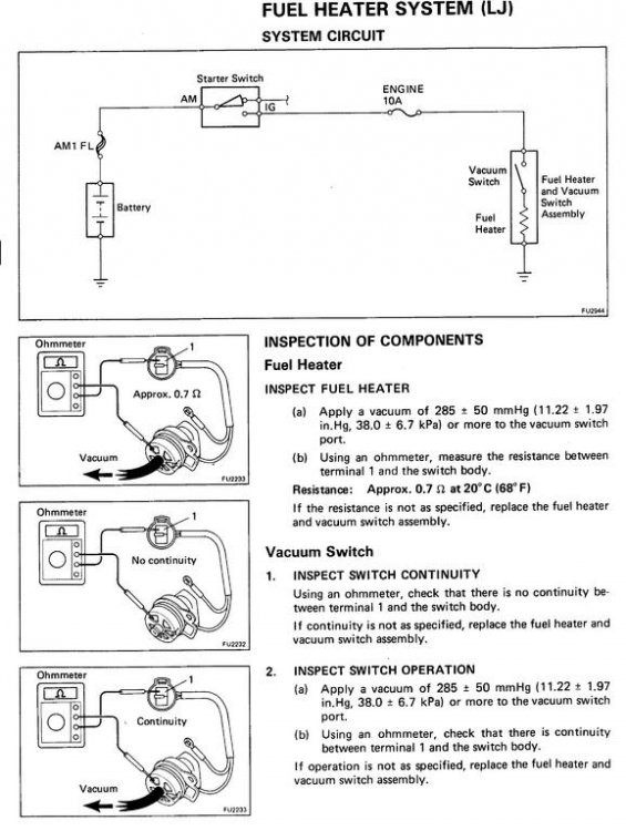

buhu Postat Ianuarie 8, 2012 Partajează Postat Ianuarie 8, 2012 Re: Schema panou sigurante Toyota (LJ73) Daca gasesc manualul de la a mea , o sa scanez pagina cu tabloul de sigurante. Deocamdata poate te ajuta la ceva schita asta. Bafta 1 http://members.chello.at/daniel.rusmir/ Link spre comentariu Distribuie pe alte site-uri Alte opțiuni partajare...
