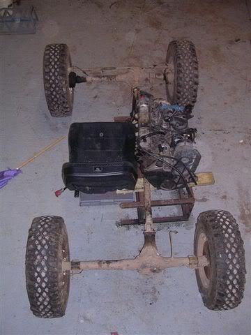

Cristian1 Postat Ianuarie 8, 2012 Partajează Postat Ianuarie 8, 2012 Re: samurai 2,5td Motoru de golf se poate pune cu tot cu cutie pe un buggy/tubulara. Pui motorul la mijloc in asa fel incat pe unde ies planetarele sa iasa cardane care merg in fata si spate. In acest fel nu mai trebuie reductor si cutie. Motorul fiind la mijloc e si echilibrat "fierul". 1 Off-Road in Waldland Link spre comentariu Distribuie pe alte site-uri Alte opțiuni partajare...
zep Postat Ianuarie 8, 2012 Partajează Postat Ianuarie 8, 2012 Re: samurai 2,5td ca sa nu mai vorbim ca ai din start un raport de 3,9 (parca) pe care nu il ai in nici un reductor standard :h5 plus o greutate redusa si un numar mai mic de piese pe masina Link spre comentariu Distribuie pe alte site-uri Alte opțiuni partajare...
Cristian1 Postat Ianuarie 8, 2012 Partajează Postat Ianuarie 8, 2012 Re: samurai 2,5td Pun o poza cu exemplu. In acest fel poti pune si cutia si motorul de golf ca tot principiul ala e. Trebuie sa sudezi definitiv diferentialul din cutie pentru a transmite puterea 50/50. Off-Road in Waldland Link spre comentariu Distribuie pe alte site-uri Alte opțiuni partajare...
zep Postat Ianuarie 8, 2012 Partajează Postat Ianuarie 8, 2012 Re: samurai 2,5td poza nu e ideala pt ca in poza e o cutie de la o masina cu motorul asezat longitudinal la golf fiind transversal motorul si cutia iti vor ocupa mult mai putin loc de altfel toate spider-ele de la euro trial au motor si cutie de golf . Link spre comentariu Distribuie pe alte site-uri Alte opțiuni partajare...
Cristian1 Postat Ianuarie 9, 2012 Partajează Postat Ianuarie 9, 2012 Re: samurai 2,5td Stiu ca motorul de golf e pus transversal pe masina si am spus in post ca tot asa se monteaza pe principiul la cum este pus motorul in poza asta. Am gasit o poza mai concludenta pe un forum englez parca...: Off-Road in Waldland Link spre comentariu Distribuie pe alte site-uri Alte opțiuni partajare...

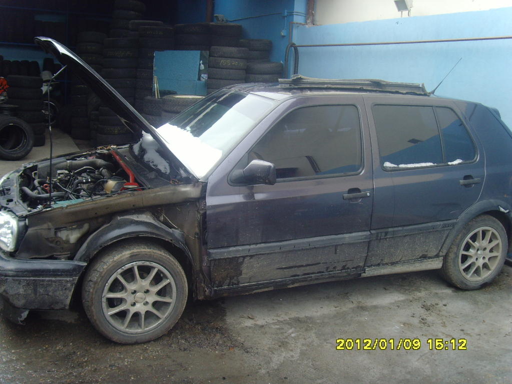

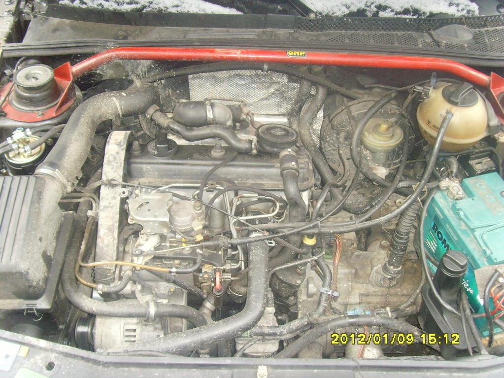

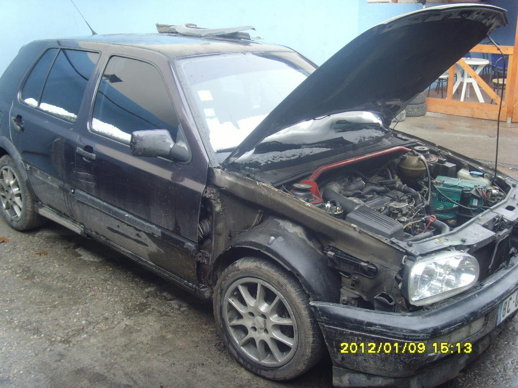

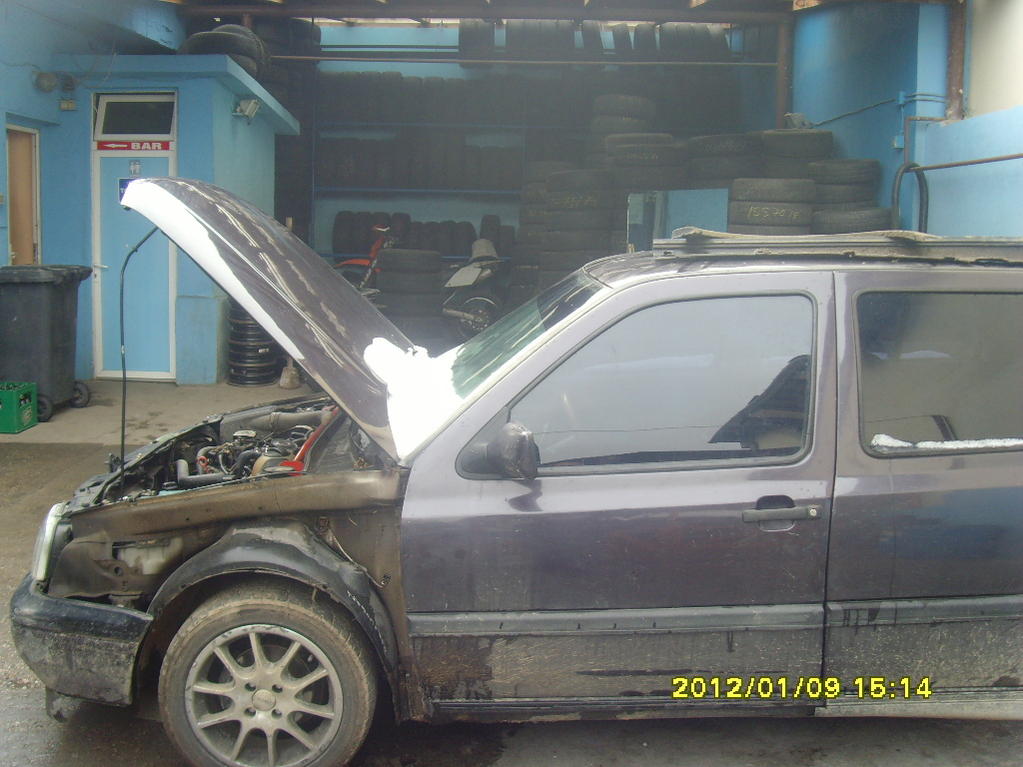

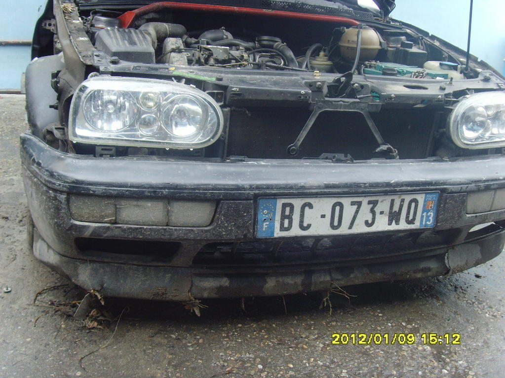

PUIU DEVA Postat Ianuarie 9, 2012 Autor Partajează Postat Ianuarie 9, 2012 Re: samurai 2,5td sa nu creada lumea ca vb prosti am pus cateva poze cu golful care urmeaza sa fie dezmembrat pt a ne indeplini visul.....aripile deja sau vandut pt a mai reduce din costuri Link spre comentariu Distribuie pe alte site-uri Alte opțiuni partajare...

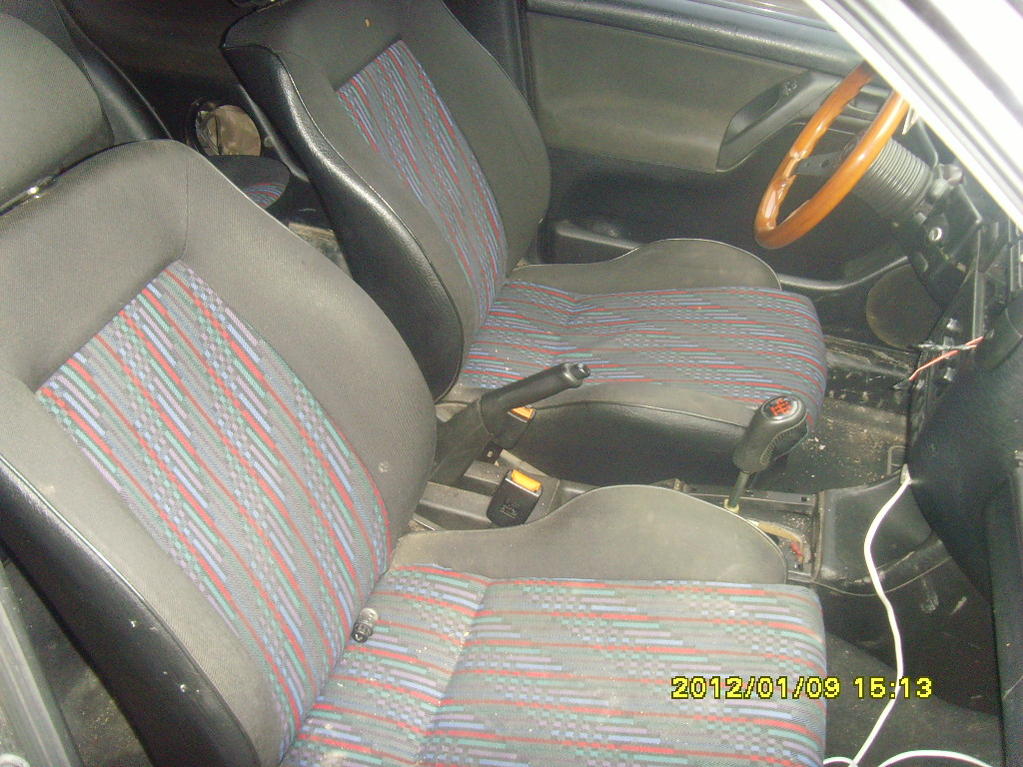

PUIU DEVA Postat Ianuarie 9, 2012 Autor Partajează Postat Ianuarie 9, 2012 Re: samurai 2,5td exact scaune cum sunt in poza aia MARCA ,,FK,, am cumparat si eu pt samurai cu centuri in trei puncte de prindere Link spre comentariu Distribuie pe alte site-uri Alte opțiuni partajare...
