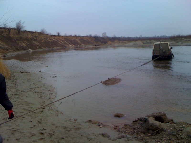

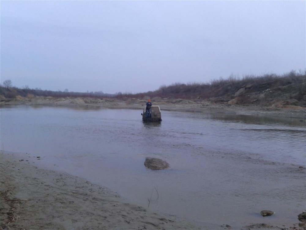

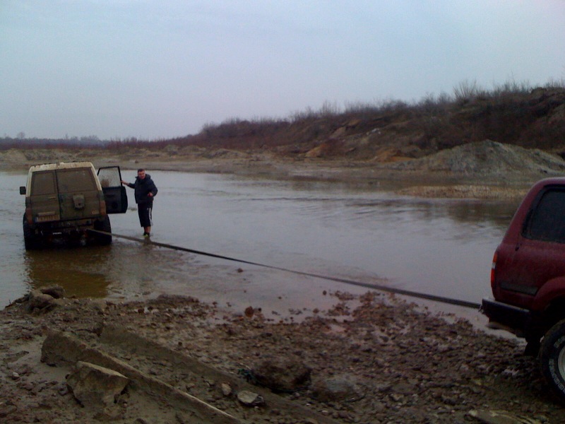

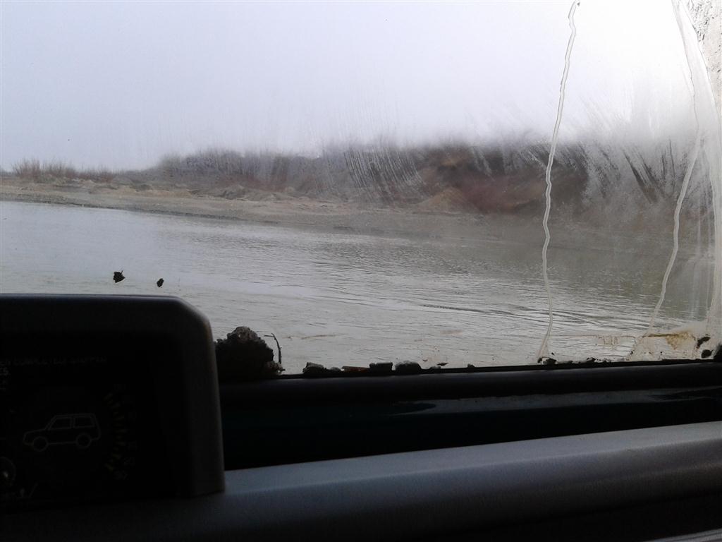

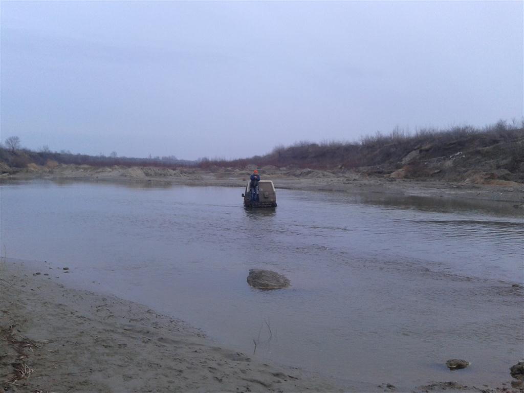

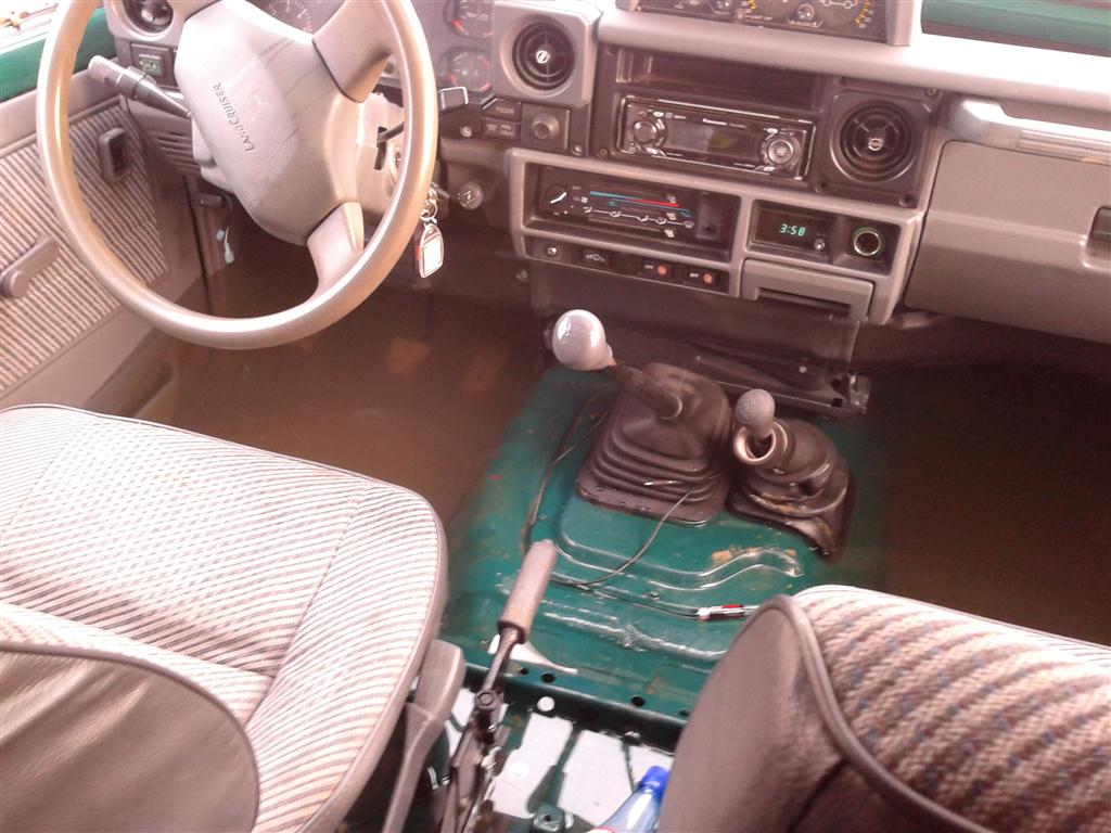

GPScu Postat Ianuarie 9, 2012 Partajează Postat Ianuarie 9, 2012 Re: Iesirea traditionala de la Calugareni o sa fie la COMANA ! Iti multumesc ff mult VSTEF , apelul tau facut a avut succes :hl Am comiso asa cum numai eu reusesc , ma suna nike&patrol sa ne vedem la Gradistea -Comana :grin: m-am urcat la Toyota si plec in tromba cu chef de distractie :dr1 Am luat-o pe scurtatura direct pe camp (atentie , pe drumuri de caruta )numai ca am avut un obstacol pe care nu l-am trecut , Raul Arges :ha:, nu am avut rabdare sa mai ajung la un pod si hai sa il traversez :tiam ajuns in mijlocul raului si surpriza sa scufundat TITANICUL ajungand apa intr-un timp ff scurt putin peste capota si in interior pana la bord :tk Ham , in momentul ala ma suna nike&patrol :ha: ce faci ma unde esti ? La draku sunt in Arges ... Nike ... ce ,cum ,unde si cum ai ajuns acolo :ha: Ma pus draku sa scurtez drumul ma si am crezut ca trec :tk Ajunge nike in 5 minute si surprize era pe malul celalalt cu masina de la servici nissan pathfinder :hl ca ma inec :ha: e bine ca stiu sa inot :ha::ha: Nu am gasit cale de rezolvare cu localnici , si l-am sunat pe VSTEF :hl Imediat ma sunat Astral :2dr , Giorgel :2dr, ionutz:2dr, cipitu:2dr care sau pus la drum catre mine , am primit telefon si de la Max care nu ma putut ajuta decat cu incurajari :old , Blondu kamikaze si Didone care sa oferit sa vina sa ma ajute dar nu a mai fost cazul , va multumesc ! Pe aceasta cale le multumesc ff mult colegilor din :cl care sau implicat si deranjat pt mine :br asta spirit de 4x4 :hl, va multumesc inca odata . Sincer am ajutat in comunitatea 4x4 cu recovari si Dumnezeu nu ma lasat la greu ...v-oi fi in continoare dispus sa ajut la ori ce ora din zii sau din noapte :h5 Poze si filmulete sunt la Astral , hai cu ele :tk tel 0763325967 Club Sportiv x3m Valcea Link spre comentariu Distribuie pe alte site-uri Alte opțiuni partajare...
Astral Postat Ianuarie 9, 2012 Autor Partajează Postat Ianuarie 9, 2012 (editat) Re: A vrut sa-l intreaca pe fi-su, campionul la inot ! In raul Arges !!! Filmuletele : Sechestrati in larg, la o barfa mica.....:ha: Apare si echipa de salvare : TOYOTA POWER ! DOAR Toyota porneste la sfert !!! Editat Ianuarie 9, 2012 de Astral REGULAMENT FORUM CLUB 4X4 Rescue 4x4 & MyTrip Link spre comentariu Distribuie pe alte site-uri Alte opțiuni partajare...

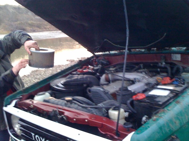

dan ionescu Postat Ianuarie 9, 2012 Partajează Postat Ianuarie 9, 2012 Re: A vrut sa-l intreaca pe fi-su, campionul la inot ! In raul Arges !!! Gogule schimba toate zemurile ca sigur a intrat apa... De curiozitate. Ai oprit tu motorul sau s-a oprit singur? :2dr Link spre comentariu Distribuie pe alte site-uri Alte opțiuni partajare...
GPScu Postat Ianuarie 9, 2012 Partajează Postat Ianuarie 9, 2012 (editat) Re: A vrut sa-l intreaca pe fi-su, campionul la inot ! In raul Arges !!! Gogule schimba toate zemurile ca sigur a intrat apa... De curiozitate. Ai oprit tu motorul sau s-a oprit singur? :2dr Dane , motorul l-am oprit eu , imediat ce am vazut ca nu mai ies in marsalier l-am oprit ....zemulire se vor schimba toate maine ......a fost un ghinion ca doar ce le scimbasem aum 2 zile :tk Editat Ianuarie 9, 2012 de Astral tel 0763325967 Club Sportiv x3m Valcea Link spre comentariu Distribuie pe alte site-uri Alte opțiuni partajare...
Max Postat Ianuarie 9, 2012 Partajează Postat Ianuarie 9, 2012 Re: A vrut sa-l intreaca pe fi-su, campionul la inot ! In raul Arges !!! Dane , motorul l-am oprit eu , imediat ce am vazut ca nu mai ies in mansalier l-am oprit ....zemulire se vor schimba toate maine ......a fost un ghinion ca doar ce le scimbasem aum 2 zile :tk Acum vei invata ca sa iti tragi cate un furtun de la fiecare aerisiere, unde cat mai sus. Folosesti furtun de la aer comprimat si e super ok. Supapele care sunt acum pe aerisierile de la punti si de la cutia de transfer le muti sus in capatul furtunului aferent. La cutia de viteze, ai grija ca sa fie in regula mansonul de cauciuc de pe maneta schimbatorului (ma refer la cel care e prins direct pe cutie nu la burduf) Eu asa am facut si nu mai am probleme. Inainte tot timpul gaseam noroi in diferentiale, in reductor si in cutia de viteze. Link spre comentariu Distribuie pe alte site-uri Alte opțiuni partajare...

nea fane Postat Ianuarie 10, 2012 Partajează Postat Ianuarie 10, 2012 Re: A vrut sa-l intreaca pe fi-su, campionul la inot ! In raul Arges !!! Maxule , daca masina sta 2 ore in apa intra apa peste tot : punti, cv,ctr,homocinetice,rulmenti , etc. Zdreanta va trebui sa verifice tot. ( vorbesc de inotatorul GPS-cu) Link spre comentariu Distribuie pe alte site-uri Alte opțiuni partajare...
