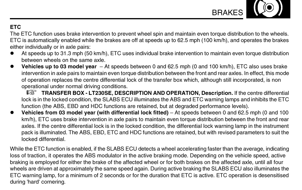

sierrafery Postat Ianuarie 10, 2012 Partajează Postat Ianuarie 10, 2012 (editat) Re: Ce diferential are Disco 2, an 2003 ? Salut, nu inteleg intrebarea cu diferentialul... si electronica face cam multe:wink: Daca-i din 2003 poate fi dotat din fabrica cu diferential central blocabil(CDL) sau nu(se vede pe schema de langa maneta daca ai si pozitii de CDL)... oricum TC-ul e independent de asta, e un sistem electronic comandat de ABS ECU care simte cand o roata se invarte mai repede ca alta(adica patineaza) si aplica automat frana pe acea roata, astfel mutandu-se o mai mare parte a tractiunii pe roata care prinde mai bine terenul. TC-ul lucreaza axial asa ca are treaba doar cu diferentialele de pe punti... a fost gandit sa inlocuiasca blocajul central dar cu toate astea daca ai si CDL, eventual diferentiale axiale blocabile(daca-ti pui tu) masina devine si mai performanta iar functionarea TC-ului va fi inhibata. Asta-i varianta scurta, daca vrei explicatie completa uita-te in RAVE > Brakes > Description and Operation > ETC Editat Ianuarie 10, 2012 de sierrafery NU RASPUND USERILOR CU PROFIL INCOMPLET LA MASINA(model, an, motor, transmisie), NU RASPUND PE PM LA PROBLEME TEHNICE SAU DE INTERES GENERAL Discovery Td5 ES , "00. manual, ECU tunat, intercooler marit...merge de rupe Link spre comentariu Distribuie pe alte site-uri Alte opțiuni partajare...

sierrafery Postat Aprilie 18, 2016 Partajează Postat Aprilie 18, 2016 Re: Ce diferential are Disco 2, an 2003 ? Salut, acum am vazut postarea, ideea cu 'axial' se refera ca actioneaza pe punti dar nu va lasa o punte fara tractiune daca cealalta e suspendata ca pune frana pe ambele roti care se invart in gol sa activeze diferentialul central, e descris in carte cum functioneaza: NU RASPUND USERILOR CU PROFIL INCOMPLET LA MASINA(model, an, motor, transmisie), NU RASPUND PE PM LA PROBLEME TEHNICE SAU DE INTERES GENERAL Discovery Td5 ES , "00. manual, ECU tunat, intercooler marit...merge de rupe Link spre comentariu Distribuie pe alte site-uri Alte opțiuni partajare...
