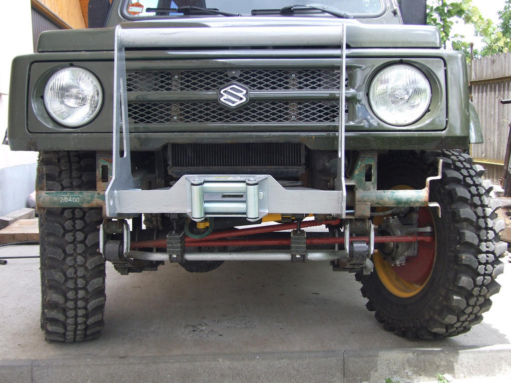

autopit Postat Ianuarie 13, 2012 Autor Partajează Postat Ianuarie 13, 2012 Re: problema trepidatii puternice volan!? http://img43.imageshack.us/img43/7195/img0662qp.jpg Uploaded with ImageShack.us AM TERMINAT SI CU UNGHIURILE , IESIM IN PROBA! Link spre comentariu Distribuie pe alte site-uri Alte opțiuni partajare...
minitehnicusro Postat Ianuarie 13, 2012 Partajează Postat Ianuarie 13, 2012 (editat) Re: problema trepidatii puternice volan!? nu era mai simplu sa pui niste distantiere sub suportii de prindere de la bara de torsiune decit sa sudezi alte fiare? plus ca atunci cind arcurile o sa se mai lase scoti cite unu si-i aduci pe calea cea buna. Editat Ianuarie 13, 2012 de minitehnicusro 3x Suzuki Jimny 1x Suzuki Samurai Dacia DoubleCab 4x4 Link spre comentariu Distribuie pe alte site-uri Alte opțiuni partajare...

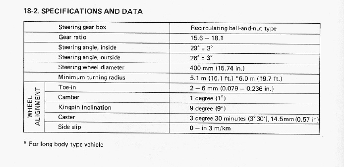

minitehnicusro Postat Ianuarie 13, 2012 Partajează Postat Ianuarie 13, 2012 Re: problema trepidatii puternice volan!? valorite din manual pentru unghiurile rotilor: 3x Suzuki Jimny 1x Suzuki Samurai Dacia DoubleCab 4x4 Link spre comentariu Distribuie pe alte site-uri Alte opțiuni partajare...

autopit Postat Ianuarie 13, 2012 Autor Partajează Postat Ianuarie 13, 2012 Re: problema trepidatii puternice volan!? Cauza inca nu e clARA, DAR REMONTAREA BAREI STABILIZATOARE A REZOLVAT PROBLEMA!IN SFARSIT POT RESPIRA ! DUPA TESTE AM OBSERVAT CA TOT DA SA INTRE IN TREPIDATII DAR ISI REVINE IMEDIAT DATORITA LA BARA STABILIZATOARE! DILEMA ESTE CA NU MI-AM DAT SEAMA CE A DECLANSAT ACEASTA PROBLEMA! AM VERIFICAT ABSOLUT TOT, JOCURI DIRECTIE, RULMENTI, SCHIMBAT AMORTIZOR DIRECTIE, BRIDE FOI ARC, ETC ,TOTUL E OK. Link spre comentariu Distribuie pe alte site-uri Alte opțiuni partajare...
autopit Postat Ianuarie 13, 2012 Autor Partajează Postat Ianuarie 13, 2012 Re: problema trepidatii puternice volan!? A mai pus cineva la bucsele de la cercei camasa metalica prin bucsa, avand rol de limitator, ca sa poti strange surubul de la cercel la maxim si in acest fel cercelul sa oscileze relativ usor? Link spre comentariu Distribuie pe alte site-uri Alte opțiuni partajare...

yknot Postat Ianuarie 13, 2012 Partajează Postat Ianuarie 13, 2012 Re: problema trepidatii puternice volan!? 1- Bara stabilizatoare joaca rol de panhard intr-o anumita masura, impiedicand deplasarea laterala a puntii fata de sasiu(in lipsa favorizeaza death wobble). 2- Cerceii mai lungi accentueaza posibilitatea de deplasare a puntii lateral marind raza oscilatiei(favorizeaza death wobble). 3- Cu cat se inalta suspensia, fenomenul de "bump steer" se accentueaza datorita faptului ca bara de legatura dintre pitarm si fuzeta e din ce in ce mai putin paralela cu orizontala(initiaza death wobble). 4- Orice joc in elementele de articulatie, cat de mic, se aduna si rezultatul este accentuarea death wobble. 5- Inaltarea suspensiei schimba unghiul de cadere al pivotarii directiei, care favorizeaza death wobble. Solutii: - eliminarea tuturor jocurilor din articulatii - pene sub punte - high steer setup - panhard Nu am adus in discutie echilibrarea rotilor pentru ca am speranta ca asta s-a eliminat prima. 4x4 Link spre comentariu Distribuie pe alte site-uri Alte opțiuni partajare...
omoroka Postat Ianuarie 13, 2012 Partajează Postat Ianuarie 13, 2012 Re: problema trepidatii puternice volan!? de ce nu este relevant ? si pe fata cum ai? zic ca nu e relevant pentru ca de regula astfel de trepidatii sunt cauzate de sistemul de directie sau suspensia fata. ce e in spate mai putin conteaza :grin: pe fata eu am cerceii standard... cam anemici ce-i drept pentru ca deja am distrus o pereche pe spate am niste cercei aftermarket din tabla cu grosimea de 8mm la care am montat bucse aftermarket cu insertie metalica... in genul celor construite de tine Va salut ! Link spre comentariu Distribuie pe alte site-uri Alte opțiuni partajare...
autopit Postat Ianuarie 13, 2012 Autor Partajează Postat Ianuarie 13, 2012 Re: problema trepidatii puternice volan!? 1- Bara stabilizatoare joaca rol de panhard intr-o anumita masura, impiedicand deplasarea laterala a puntii fata de sasiu(in lipsa favorizeaza death wobble). 2- Cerceii mai lungi accentueaza posibilitatea de deplasare a puntii lateral marind raza oscilatiei(favorizeaza death wobble). 3- Cu cat se inalta suspensia, fenomenul de "bump steer" se accentueaza datorita faptului ca bara de legatura dintre pitarm si fuzeta e din ce in ce mai putin paralela cu orizontala(initiaza death wobble). 4- Orice joc in elementele de articulatie, cat de mic, se aduna si rezultatul este accentuarea death wobble. 5- Inaltarea suspensiei schimba unghiul de cadere al pivotarii directiei, care favorizeaza death wobble. Solutii: - eliminarea tuturor jocurilor din articulatii - pene sub punte - high steer setup - panhard Nu am adus in discutie echilibrarea rotilor pentru ca am speranta ca asta s-a eliminat prima. foarte corect spus , dar de ce inainte de a slabi cerceii nu a facut piobleme? aici e dilema!? ce a declansat aceste trepidatii? ca rulmentii i-am verificat, respectiv toate jocurile! ulterior am pus camasi metalice si amstrans cerceii si la fel, problema a persistat!? dilema ramane! Link spre comentariu Distribuie pe alte site-uri Alte opțiuni partajare...
autopit Postat Ianuarie 13, 2012 Autor Partajează Postat Ianuarie 13, 2012 Re: problema trepidatii puternice volan!? zic ca nu e relevant pentru ca de regula astfel de trepidatii sunt cauzate de sistemul de directie sau suspensia fata. ce e in spate mai putin conteaza :grin: pe fata eu am cerceii standard... cam anemici ce-i drept pentru ca deja am distrus o pereche pe spate am niste cercei aftermarket din tabla cu grosimea de 8mm la care am montat bucse aftermarket cu insertie metalica... in genul celor construite de tine da ai dreptate pe spate e mai putin relevant, dar la tine din cate inteleg nu ai inaltat=o si e normal sa nu ai probleme , ca ai lasat cerceii originali si sta mai fixa! Link spre comentariu Distribuie pe alte site-uri Alte opțiuni partajare...
yknot Postat Ianuarie 13, 2012 Partajează Postat Ianuarie 13, 2012 Re: problema trepidatii puternice volan!? Din cate am inteles eu, initial ai inaltat suspensia si ai strans suruburile in nestire. Buuun, asta inseamna ca pe langa faptul ca articula foarte greu, ansamblu era rigidizat peste masura datorita strangerii. In momentul cand ai slabit strangerea suruburilor si ai permis elementelor sa se miste mai in voie, a inceput sa se miste si in alta directie decat ai intentionat. Daca mai adaugam si scaoterea barii stabilizatoare, reteta pentru death wobble era si mai buna. Gandeste-te asa: de serie, puntea se prinde sub arcuri, care din profil arata aproape ca o linie dreapta. In pozitia dreapta a arcului, puntea nu prea are loc de intors pentru oscilatii laterale. Cand pui arcuri cu lift, deja puntea se gaseste pe mijlocul unui arc de cerc, iar lucrul asta e mult mai permisiv pentru deplasari laterale. 4x4 Link spre comentariu Distribuie pe alte site-uri Alte opțiuni partajare...
minitehnicusro Postat Ianuarie 13, 2012 Partajează Postat Ianuarie 13, 2012 (editat) Re: problema trepidatii puternice volan!? da ai dreptate pe spate e mai putin relevant, dar la tine din cate inteleg nu ai inaltat=o si e normal sa nu ai probleme , ca ai lasat cerceii originali si sta mai fixa! inaltarea la omoroka este din arcuri nu din cercei. pastrand cerceii originali la el nu s-au modificat unghiurile! si el merge fara bara stabilizatoare de mult timp. americanii zic clar ca fenomenul apare in mod special ca urmare a unghiurilor neconforme de la directie. in special unghiul caster. jocurile amplifica fenomenul. cerceii mai lungi sunt ciresa de pe tort. valorile care se vad in imaginile de mai devreme de la reglajul directiei probabil ca sunt normale pentru masinile de strada, dar nu sunt in parametrii recomndati de suzuki. uita-te in tabelul cu valorile normale. si regleaza-le cum zice japonezul. Editat Ianuarie 13, 2012 de minitehnicusro 3x Suzuki Jimny 1x Suzuki Samurai Dacia DoubleCab 4x4 Link spre comentariu Distribuie pe alte site-uri Alte opțiuni partajare...
