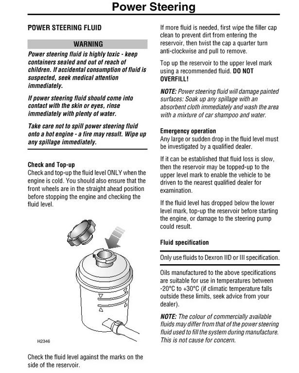

Cornel S Postat Ianuarie 13, 2012 Partajează Postat Ianuarie 13, 2012 Re: Presiune Roti si inca o intrbare desi stiu ca nu are legatura cu subiectul topicului: in rezervorul de lichid de servo directie cel de langa rezervorul de antigel ce tip trebuie pus? e cumva dot4? ms anticipat Cartea recomanda Dexron llD sau Dexron lll Link spre comentariu Distribuie pe alte site-uri Alte opțiuni partajare...
DKW Postat Ianuarie 14, 2012 Partajează Postat Ianuarie 14, 2012 Re: Ce licihid folositi pentru servodirectie ? Freelander TD4, 2007 @Cornel S, ce zici sa-ti faci o prezentare aici http://forum.club4x4.ro/showthread.php?37712-Topic-de-prezentare-a-membrilor&p=766188#post766188. Reading the Owners Manual doesn't hurt. NU RASPUND PE PM LA PROBLEME TEHNICE SAU DE INTERES GENERAL Td4 ESX CommandShift MY02 3Dr (M.O.D.) KV6 CommandShift MY01 3Dr (Măgaru') SD4 S CommandShift MY11 5Dr (Sarah) KV6 XEI CommandShift MY01 5Dr (Phoenix) Link spre comentariu Distribuie pe alte site-uri Alte opțiuni partajare...

DKW Postat Februarie 6, 2012 Partajează Postat Februarie 6, 2012 (editat) Re: Ce licihid folositi pentru servodirectie ? Freelander TD4, 2007 Dexron IID sau Dexron III, ATF. Dar ti-as recomanda sa iei de la LandAtelier. Cred ca iesi la aceiasi bani. Editat Februarie 6, 2012 de DKW Reading the Owners Manual doesn't hurt. NU RASPUND PE PM LA PROBLEME TEHNICE SAU DE INTERES GENERAL Td4 ESX CommandShift MY02 3Dr (M.O.D.) KV6 CommandShift MY01 3Dr (Măgaru') SD4 S CommandShift MY11 5Dr (Sarah) KV6 XEI CommandShift MY01 5Dr (Phoenix) Link spre comentariu Distribuie pe alte site-uri Alte opțiuni partajare...
