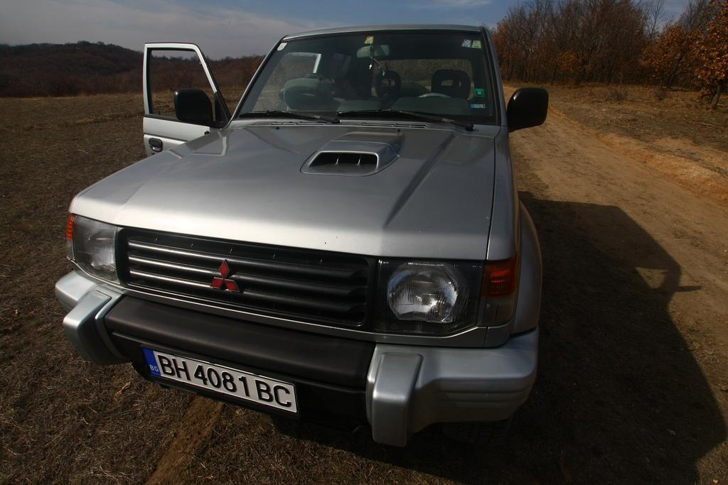

ma numesc alin, sunt din turnu severin, si cu sechele din copilarie mi-am dorit o masinuta de teren pe care sa o prepar eu singur, mi-am dorito pentru plimbari si iesiri mai simple nu pentru chestii extreme
dupa 4 luni de plimbari prin tara dupa un pajero scurt unde am vazut jumatate de harta si 7 ``coverci`` vai mama lor ruginite, fara serii si tot tacamu, am zis ca ma trec pe patrol dar era pretu prea mare pentru mine ca incepator ...
dar dupa atatea plimbari si cateva sute de euro cheltuite pe drumuri inutile am vazut in dimineata asta un pajero in craiova care parea sa arate ceva mai bine si am plecat dupa ea :banana
mi-a placut masina m-am inteles cu propietrau si asa m-am ales cu o bulgaroaica argintie care m-a incantat tot drumu spre casa,
am si cateva porbleme care sper sa le rezolv cu ajutorul vostru si ar fi asa:
-are putin joc in directie sa zic asa aproximativ 3-4 cm
-pierde ceva motorina sau ulei pe la pompa de injectie nu excesiv
-pierde si ceva ulei prin partea inferioara, sus la culbutori nu pare sa piarda,
-r/d lock se aude cred ca si blocheaza executa comenzile dar nu apare martor in bord (cred ca este becul)
-la accelarari bruste socuri care suna infundat sper sa fie o cruce ceva simplu

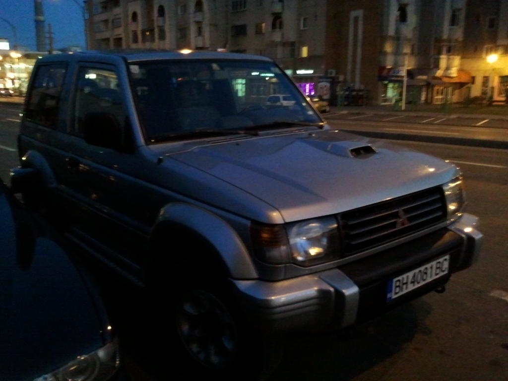

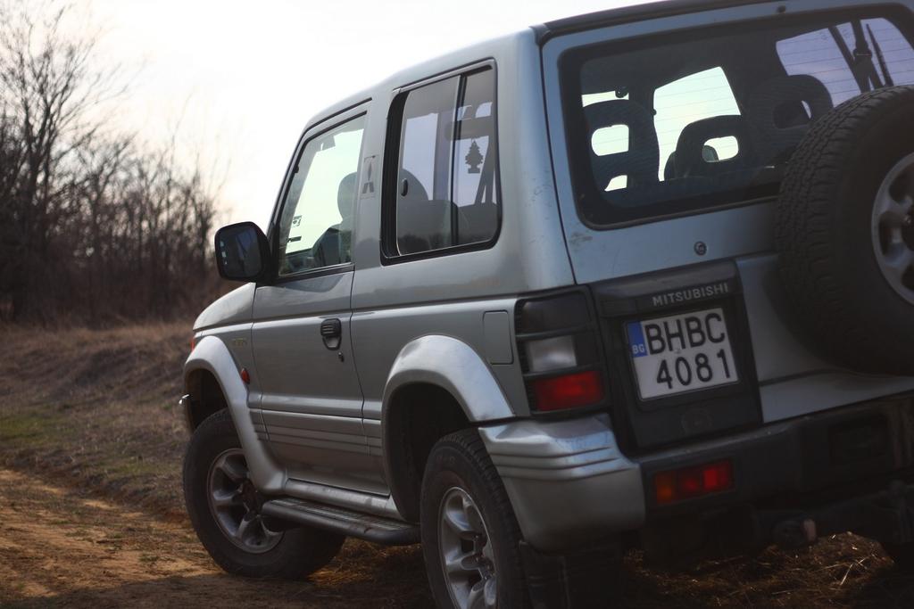

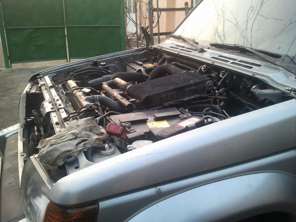

pun si o poza cu masina facuta acum pe seara, dar o sa revin cu altele odata ce ma apuc de treaba, astept sfaturi din partea voastra orice parere e bine venita avand in vedere ca nu am mai facut mecanica pe japoneze...
va salut :cl

arata bine fierul..verifica vascocuplajul si radiatorul vezi daca e curat/infundatsa o stapanesti sanatos..:h5

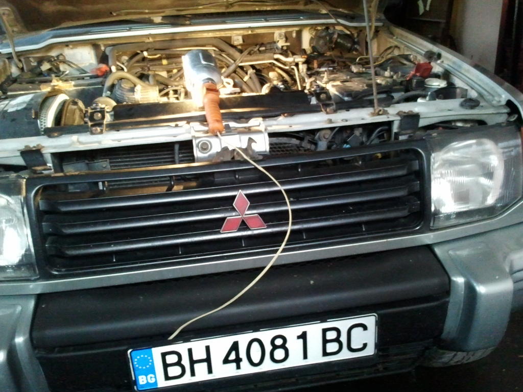

am inceput investitiile si am cateva nelamuriri poate ma ajuta si pe mine cineva :cr1
-am un joc in cuplajul elastic de la cardanul spate (flansea aceea care este acoperita cu o tabla) acele trepidatii de acolo se trag ? (trepideaza putin la turatii joase, nu e foarte enervant dar as vrea sa remediez) la piese vine doar cardanul complet care e foarte scump, aveti vreo idee ceva ce pot face ?
-placute f+s noi
-am remediat pierderile de ulei de la motor, arunca cantitate mare pe la piesa care tensioneaza patina de la lant, si pe un furtun de ulei de deasupra de popa de injectie era lipsa o saiba de cupru
-pompa de apa noua, filtre si ulei motor , tot studiez ce ulei sa folosesc la partea de transmisie dar deja sunt in ceata sunt sute de pareri ...cred ca o sa iau bidonu cel mai frumos :))))
-am umplut clinometru cu glicerina (avea spatele fisurat l-am lipit cu epoxi)
-directia misca de la levieru intermediar de la caseta
2055227785_2012-01-1715_31_52.thumb.jpg.7e7bb81269ab48f5a664fb612998c2bd.jpg1855245163_2012-01-1715_32_24.thumb.jpg.f4829e4e162f49d1a6f67c37972f2558.jpg2128411509_2012-01-1715_32_35.thumb.jpg.f8233ef56d1c92d16619cfd17a2f6272.jpg1973081357_2012-01-1715_31_40.thumb.jpg.815af485fd21e5ff724e0b029a756d48.jpg1182343377_2012-01-1715_31_33.thumb.jpg.a5c237cd8734151dc3aa7e90571baa53.jpg
astept un sfat de la voi pentru problema cu vibratiile acelea daca aveti timp si chef de scris, multumesc va salut :h5

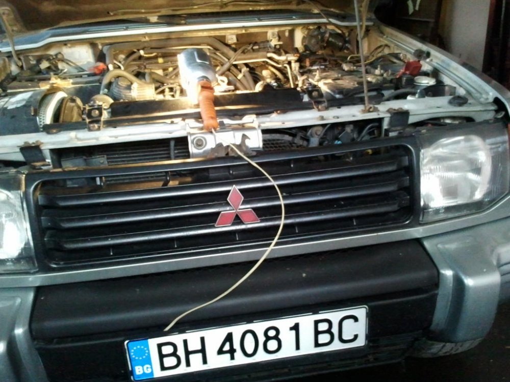

o am doar de 3 zile si nu stiu ce sa ii fac mai intai, am iesit cu ea vreo 20 km in padure si m-am indragostit :)))) nu mai iesisem nici macar in dreapta

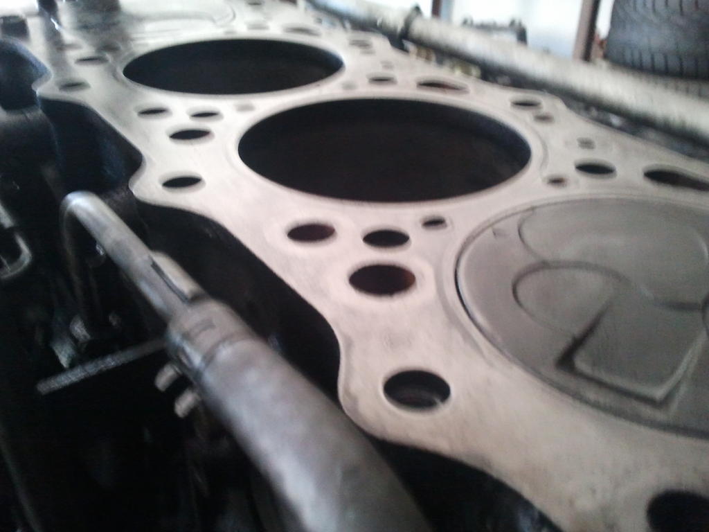

eu am luat motorizarea asta pentru ca asa am gasit, am vrut o masina fara gauri de rugina si sa fie seria vizibila(pe lonjeron spate) am gasit dar uite ca am luat una preparata de vanzare, motorul fusese refacut, si a cedat la mine dupa cateva sute de km ...
am dat 3600 eur cu tot cu acte la bulgari acum trebuie sa pun alt motor anul este 1996 iulie,

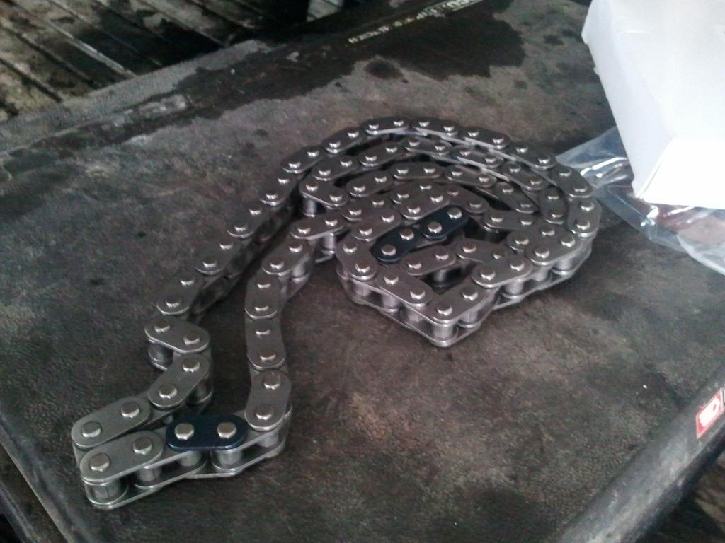

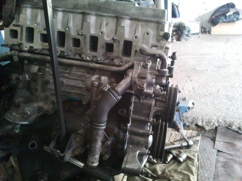

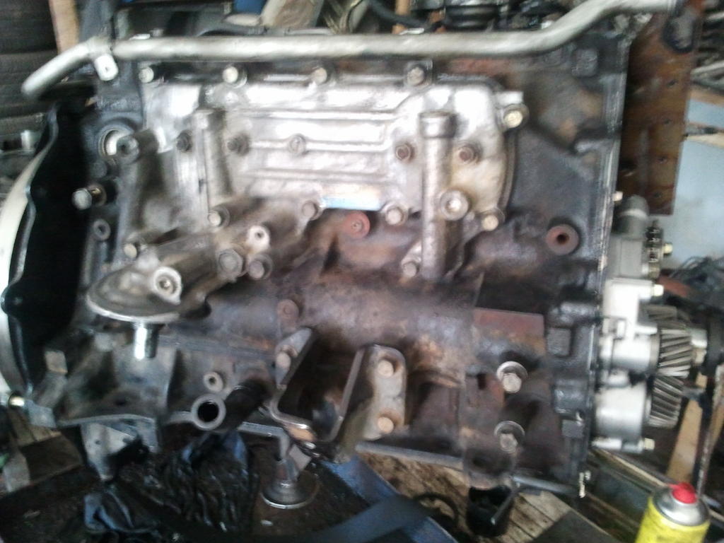

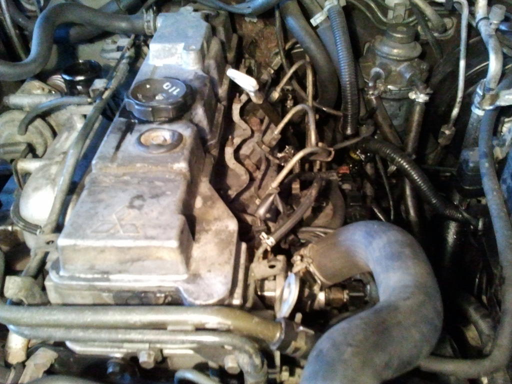

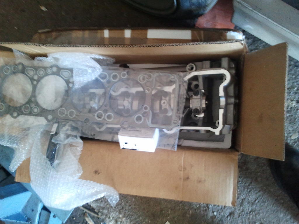

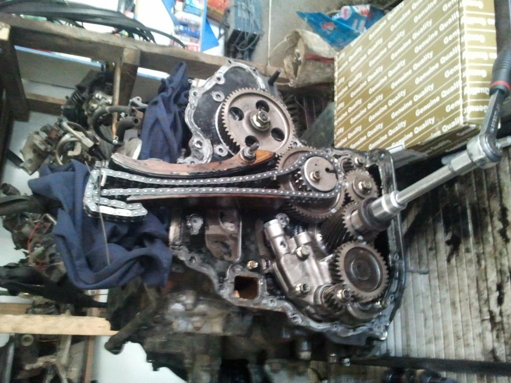

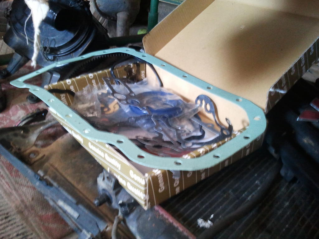

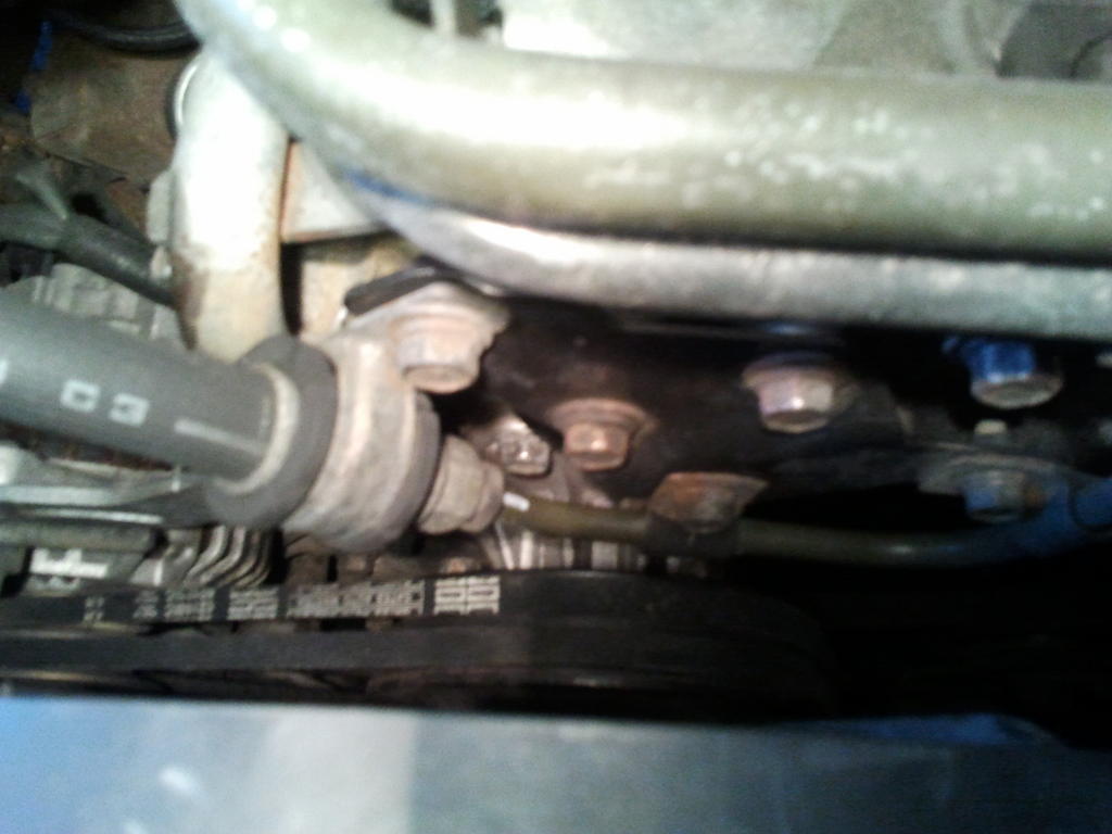

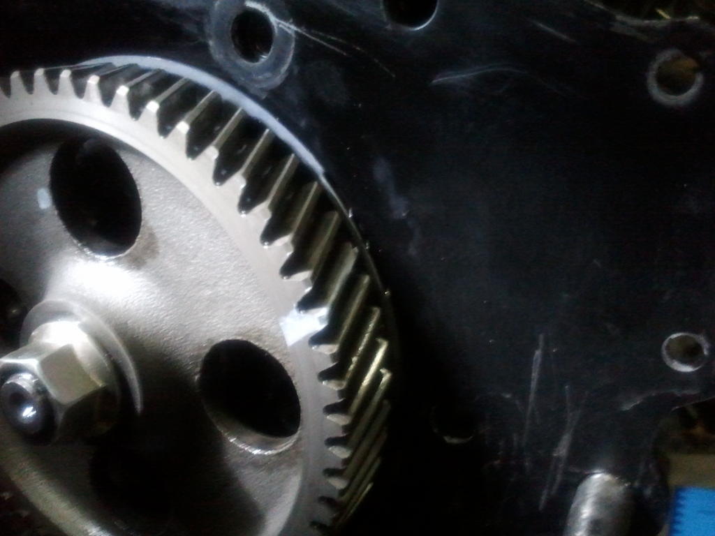

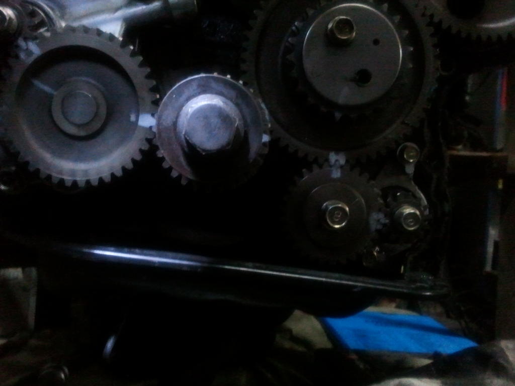

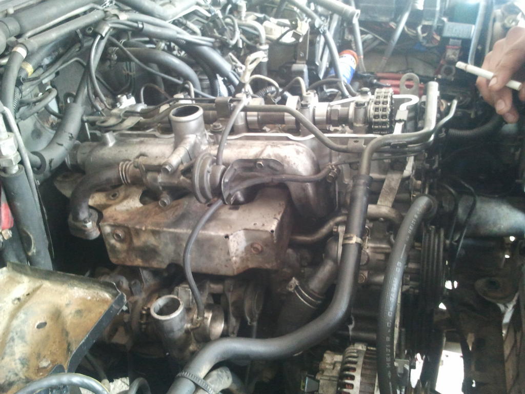

mai postez cateva poze cu ce am mai lucrat la masina, am prmit chiuloasa ( noua de pe ebai si kit-ul de distributie care nu este dublu lant)
sper sa imi ajunga si lantu saptamana ce vine si sa va spun cum se comporta

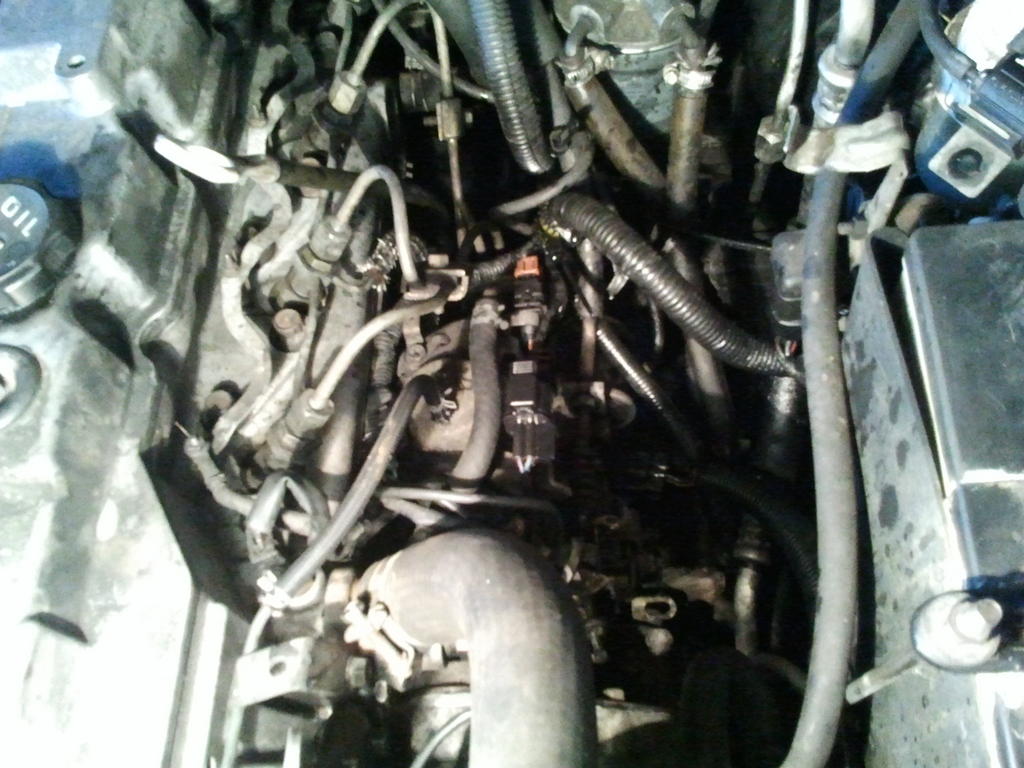

nici eu nu ma pricep foarte bine, dar daca nu are probleme electrice care sa opreasca motorina si nu pierde aer pe instalatie ramane pompa, cel mai bine verifici cu atentie problema, pentru ca asa doar din vorbe vei primi destul de multe ``rezolvari``
ps. daca are cineva nevoie de lantul acela de distributie sa ma contacteze il dau pentru ca vanzatorul nu mi-a specificat sa il trimit inapoi si nu am ce face cu el, are aceeasi lungime ca al meu numai ca este simplu [ATTACH=CONFIG]132735[/ATTACH]pencil.png

am rezolvat si eu in final toate problemele, motorul este gata, l-am testat merge bine, am depistat de unde se trage si problema cu pornirea la prima cheie, la mine este din filtru petrnu ca daca amorsez manual din pompa de la filtru nu se mai opreste
am facut si o mica plimbare prin satele din apropiere, postez si cateva poze, sper pe viitor sa gasesc cu cine sa ies pentru ca singur nu e nimic deosebit...

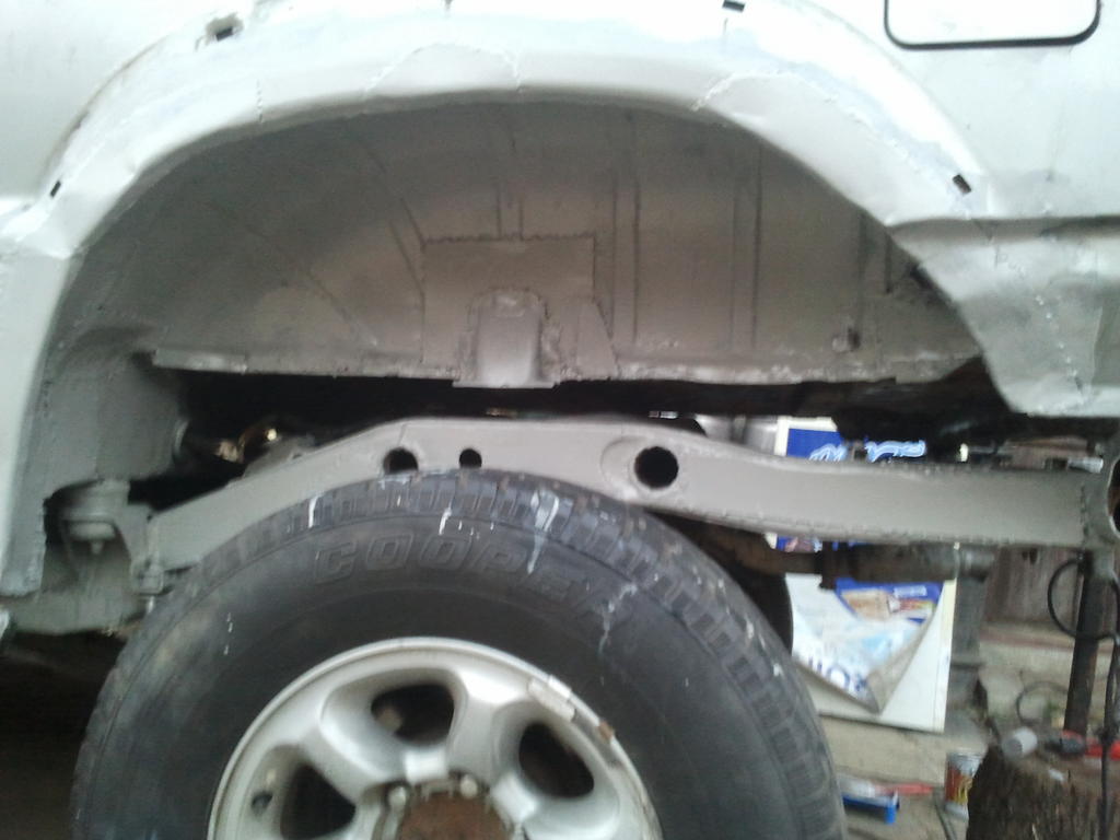

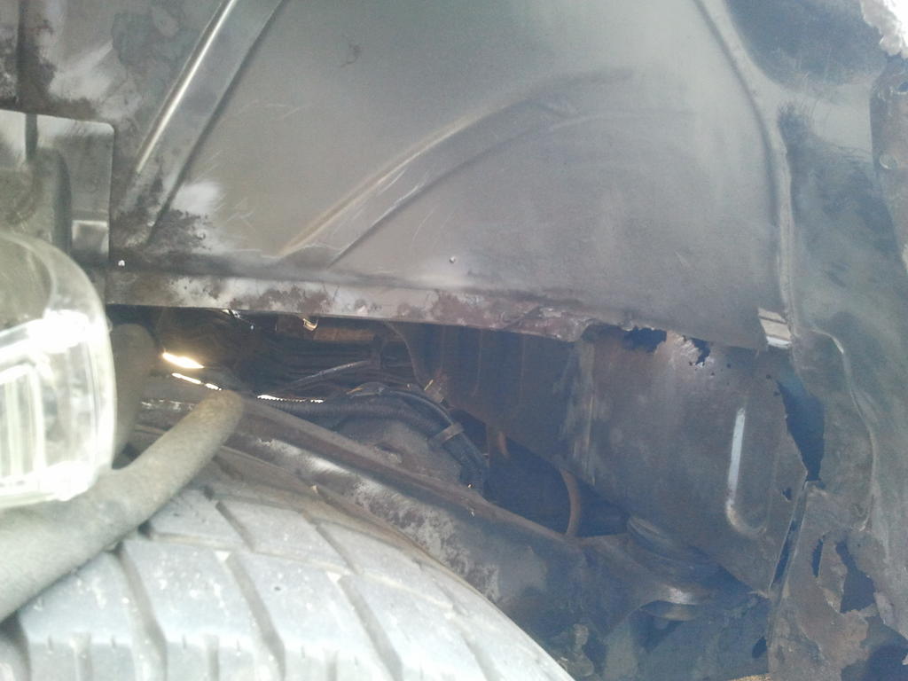

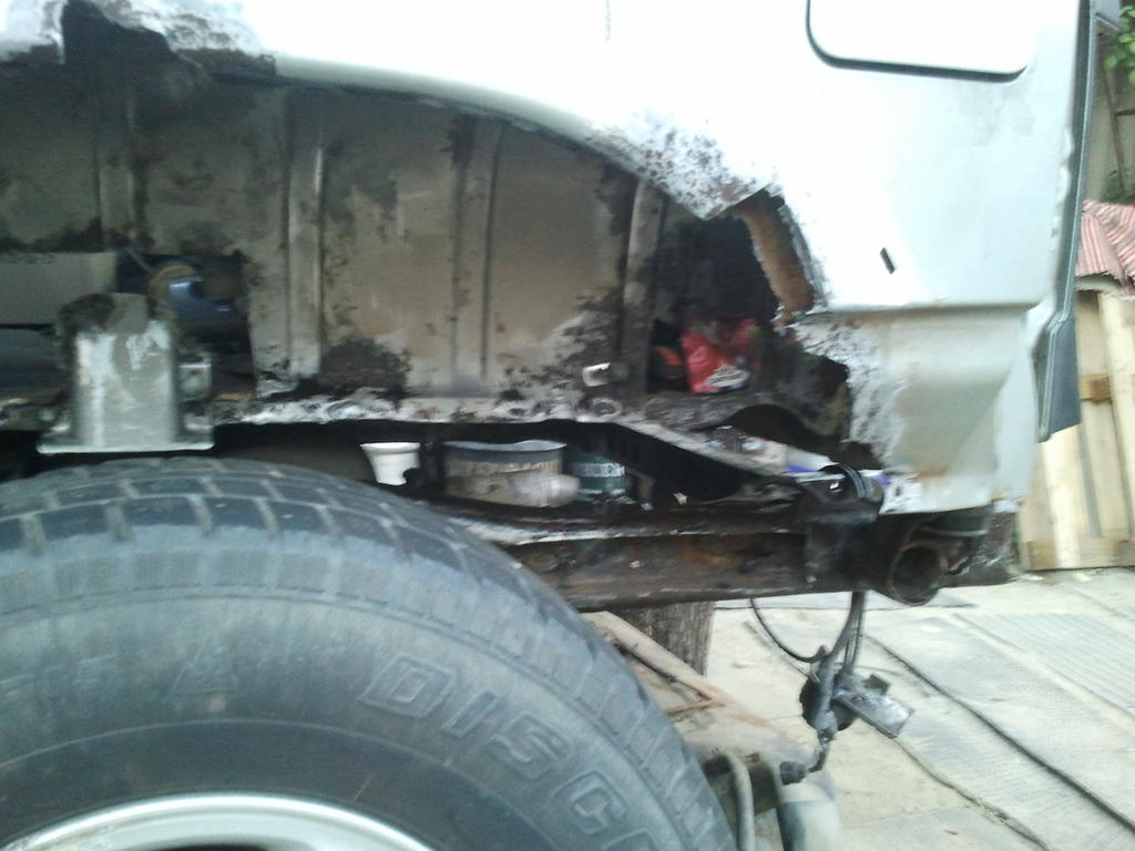

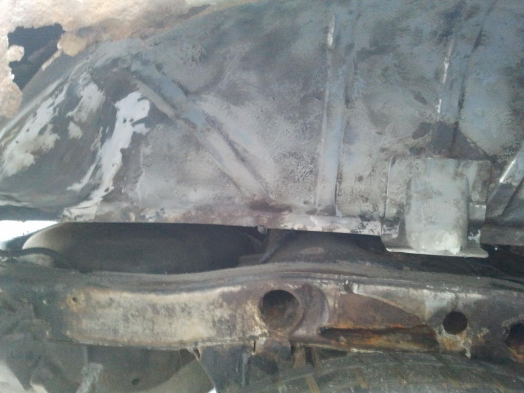

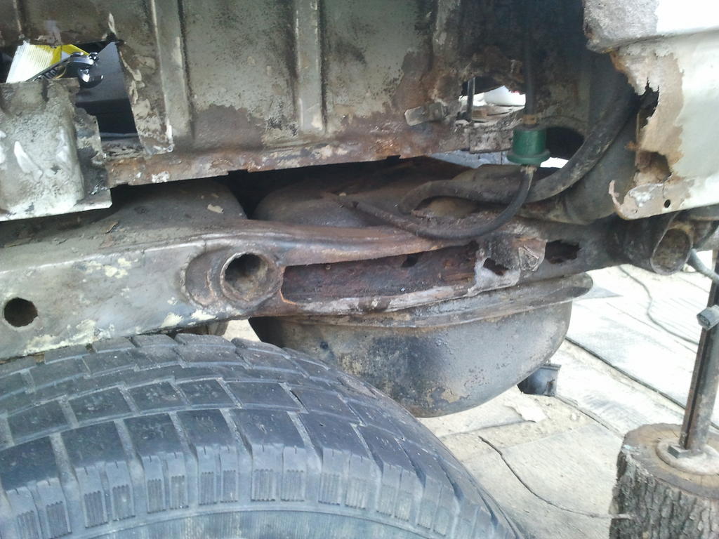

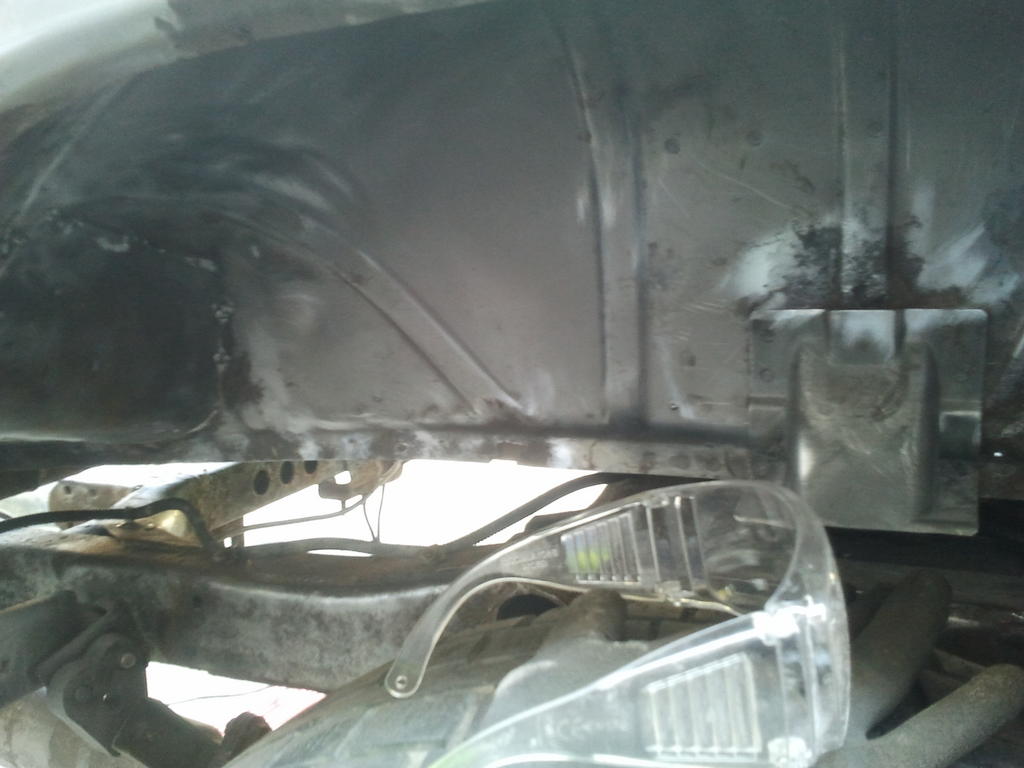

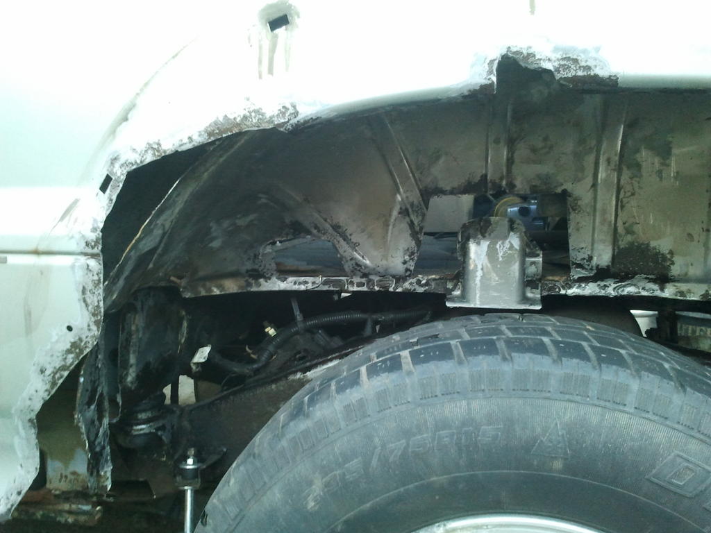

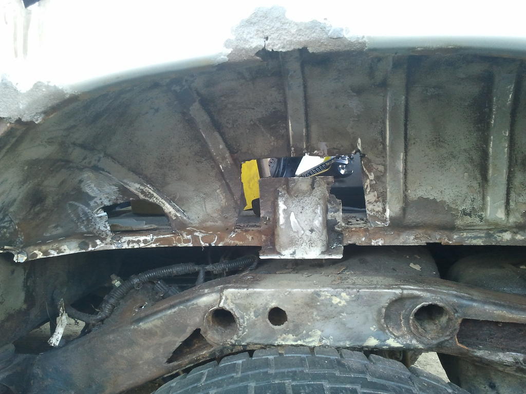

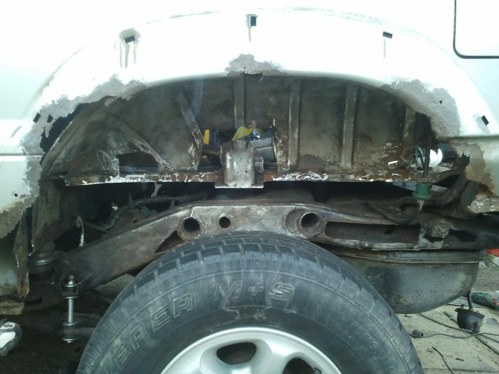

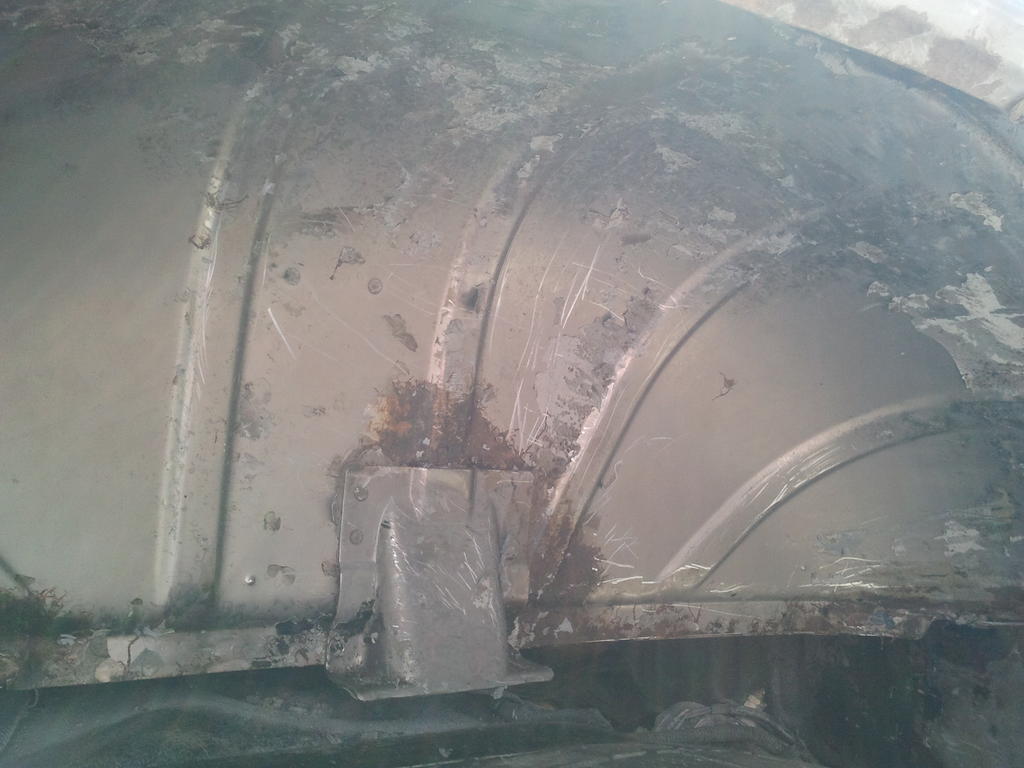

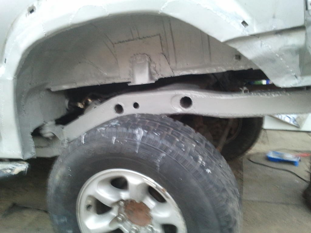

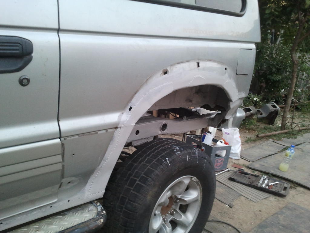

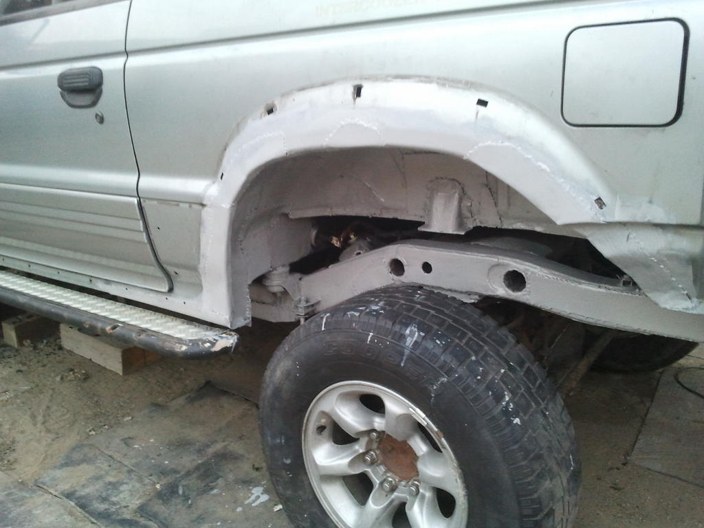

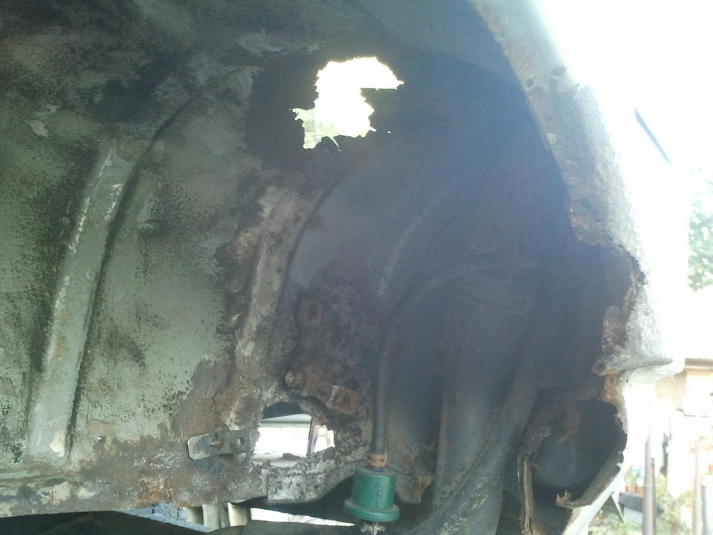

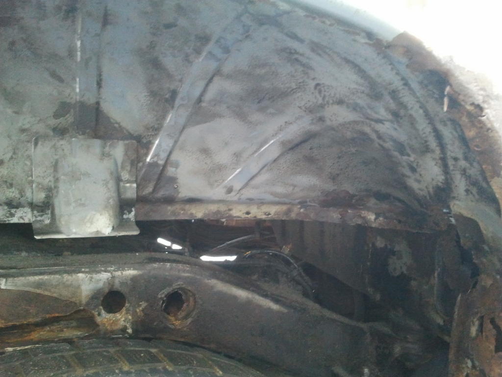

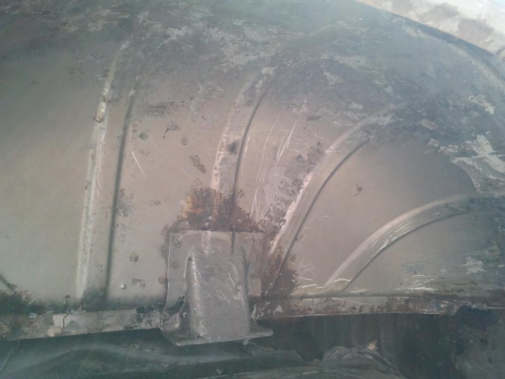

nu am mai postat nimic in ultima vreme pentru ca nu am mai facut mare lucru la masina, defapt nu am folosit-o ... am inceput reparatiile de tinichigerie, facute asa mai low-cost de mine in curte, am lucrat 1-2 ore pe zi la masina cu materiale de amatori, feruginol, decanol, mastic sica, etc...
pun si cateva poze cu isprava :banana
pentru interior am luat 2 saci de materiale fonoabsorbante din dezmembrari, o sa pun poze cu ce o sa-mi iese, acum lucrez la partea din fata unde mai am 2 gauri care trebuiesc petecite, uimitor dar podeaua este buna...

te rog imi poti trimite si mie cateva poze cu prinderea pragului care il ai pe masina, am acelasi tip de praguri si tot caut o solutir de prindere fara a a suda pe sasiu ...merci anticipat ( poze de sub masina ma refer )
