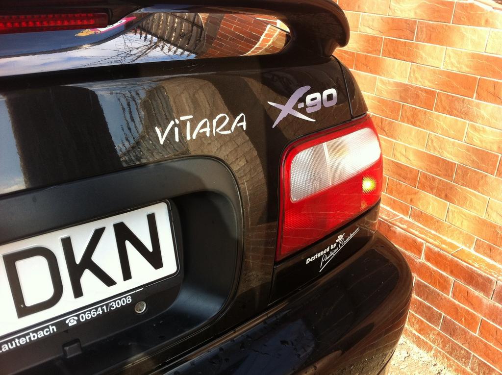

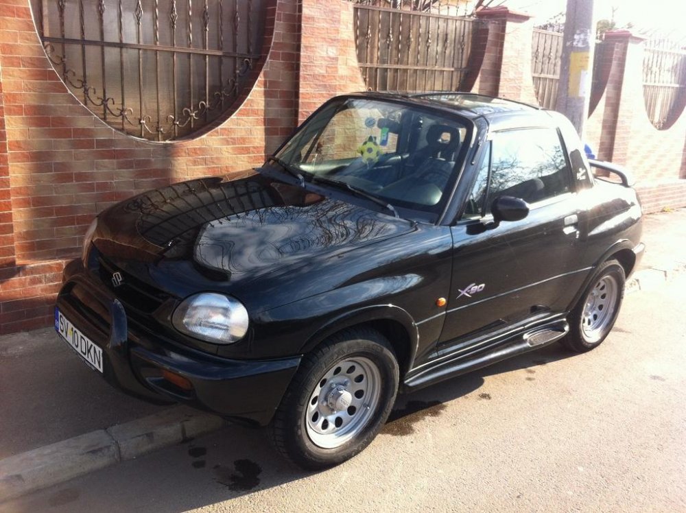

Sunt membru pe forum doar de cateva zile, initial am zis ca ma voi rezuma la documentare, discutii si plimbari cu masina fratelui meu ( Suzuki Vitara 1.6 8V) dar nu am rezistat.
Pur si simplu ideea de spectator la offroad ( "aplaudaci" ) nu ma incanta asa ca am decis sa iau masuri.
Ieri am achizitionat o Vitara X90 si ma apuc de modificari.
Ziua 1 - Luni 16 Ianuarie
- curea distributie schimbata + rola
- pompa de apa
- filtru aer
- filtru ulei + ulei Mobil 1 10W40
- pivoti si bielete antiruliu inlocuite
Ziua 2 - Marti 17 Ianuarie
- kit inaltare body+suspensie 5+5 cm
- scut metalic fata
- ulei grup fata+spate Mobil 1 80W90
- ulei cutie cutie de viteze Mobil 1 75W90
- Jante Dotz Dakar 7J/5x139.7/ET -12 ( e bine ET -12, altele nu am gasit)
- Anvelope Federal Couragia MT 235/75R15 (sper sa incapa, voi ce credeti?)
Am incercat sa pun Cooper SST 30x9.5 R15 si nu incap oricat as ridica masina.
Ii rog pe cei care se pricep ( am uitat sa mentionez ca nu stiu mai nimic despre offroad ) sa imi dea o mana de ajutor, eventual astept pareri si recomandari pentru viitor.
Va rog sa imi spuneti daca aleg ceva gresit, nu vreau sa arunc cu banii aiurea si sa cumpar ceva ce nu se potriveste.
IMG_1019.thumb.jpg.fe9c8e0d572c0f9819bc1f445b7abcc6.jpgIMG_1018.thumb.jpg.3290d05c4923921e8df1d3ceacf87b6c.jpgIMG_1020.thumb.jpg.c7c5fcbe73b45787d58a8bcc6912776e.jpgIMG_1024.thumb.jpg.aed30591bfc681b3e3c2fab180c4d067.jpg

cea mai buna modalitate sa iti incapa gumele sunt decuparea aripilor
Speram sa pot scapa de asta si sa imi incapa macar 215/75/R15 dar tot atinge am facut proba astazi.
Imi pare rau de masina, am gasit-o intr-o stare neasteptat de buna, fara rugina, fara defecte e pacat de ea dar nu am incotro.
Maine o sa tai aripile pana cand o sa incapa BFG KM2 235/75/R15. Jantele le am deja Dotz Dakar, avelopele urmeaza sa le cumpar dar am unele pt proba.
Revin cu informatii cand o sa fie gata de iesit la joca prin noroi.
Re: Suzuki Vitara X90 1.6 16v 71kw
La Samurai si Vitara incap fara probleme fara nici o modificare cred dar la X90 trebuie taiat putin (3-4 cm) din aripa fata si din bara.
Am gasit una pe net fix cu aceeasi problema si arata cum a taiat din ea.
Here is a before and after look from stock to a installed 3"
suspension lift rims and tires There was a little cutting
done to the front wheel wells to fit these 235/75/15 BFG.
INAINTE - http://generationx90.com/images/IMAG0027.jpg
DUPA MODIFICARE - http://generationx90.com/images/IMAG0036.jpg

Am avut ocazia sa compar ochiometric un X90 cu vitara mea, si la prima vedere, distanta intre prag si aripa fata este mult mai mica decat la vitara. Semiaripa si aripa ii da voie sa lucreze roata pe verticala, cand nu e in viraj, insa la viraje stanga dreapta, la cauciucuri mai mari atinge in principiu in prag si bara fata. A iesit faina cea rosie, dar cred ca putea sa taie mai pierdut... sa o ia mai de sus un pic, sa il faca pierdut spre sfarsit...exact ca la frizer....:ha:

Cu greu au incaput 215/75/R15, am taiat putin din prag si aripa.
Cred ca totusi o sa tai mai mult in eventualitatea in care pe viitor o sa vreau sa trec la 235/75/15,
nu are rost sa muncesc de 2 ori. Revin cu poze cand e gata jucaria.
