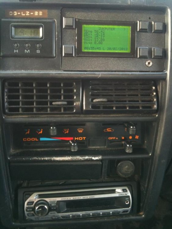

cipak Postat Martie 8, 2013 Partajează Postat Martie 8, 2013 Re: Proiect Arduino pentru Samurai @bogdan_g merci de info. am cumparat un voltmetru cu functie de "peak" (afiseaza tensiunea maxima), n-a sarit de 6V. o sa incerc si cu rezervorul gol / plin. de asemenea, vreau sa masor si bobinele din bord (inductantele) si apoi desenez o schema mai detaliata decit cea din manual, poate asa ne lamurim mai bine. @iuliangr zi-mi te rog, tu cu ce alimentezi arduino si afisajul lcd in masina? arduino vrea 5v pe usb sau 7-12V pe mufa de alimentare, iar afisajul 6-7V. am incercat sa-l alimentez si pe el la 5v dar se vede foarte prost (fara contrast) si in plus cam flicare. placa e arduino leonardo, iar afisajul e un sparkfun 128x64 cu comunicatie seriala. http://arduino.cc/en/Main/arduinoBoardLeonardo https://www.sparkfun.com/products/9351 Link spre comentariu Distribuie pe alte site-uri Alte opțiuni partajare...

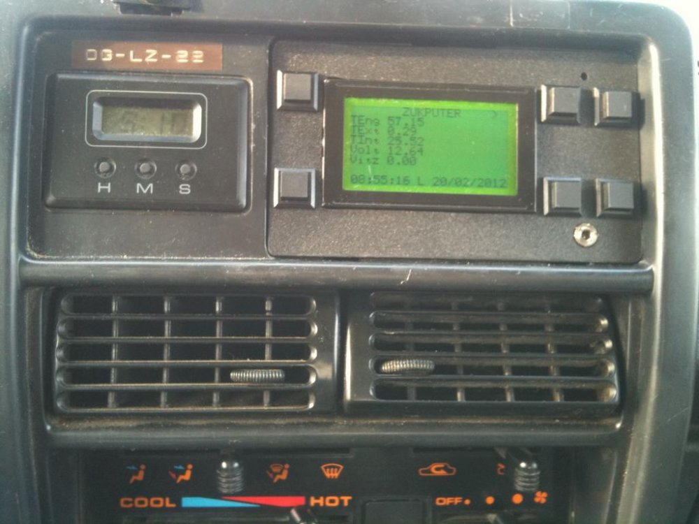

iuliangr Postat Martie 11, 2013 Autor Partajează Postat Martie 11, 2013 Re: Proiect Arduino pentru Samurai Salutare, si eu m-am lovit de problema varfurilor si am facut o medie. Am incercat si cu un condensator, dar nu mi-a iesit mare lucru. Deocamdata nu afisez informatia asta in zukputer, am ajuns si eu la discutiile despre osciloscop, dar cum nu sunt electronist, si nu am pus mana in viata mea pe asa ceva, nu am continuat. cu alimentarea am rezolvat-o alimentand direct de la 12v, pentru ca nu folosesc arduino uno ci un arduino de la olimex, care stie 5-30v. cat despre numarul pinilor, imi sunt suficienti, pentru ca am ales un display serial care-mi consuma numai 2 pini. ------------------------------- Suzuki Samurai 1.3 '91 - vacante Ford Focus 1.8 TDDI 2001 - weekend Volkswagen Polo 1.6 - munca Glastron V142 & Yamaha 60 4Timpi - numai pe apa! -------------------------------- Link spre comentariu Distribuie pe alte site-uri Alte opțiuni partajare...
