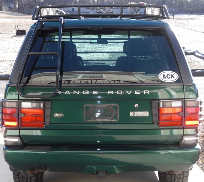

cristeaandm Postat Ianuarie 19, 2012 Partajează Postat Ianuarie 19, 2012 Salut Deschid acest thread in ideea de a arata de ce este capabila o astfel de masina (RR P38). Uni au reusit si o dovedesc in utilizarea zilnica, insa pentru mine este o necunoscuta inca. Am sa pun si cateva poze elocvente: Si aici ridic cateva probleme: Am inteles ca exista kit de conversie de le perne la elicoidale. - elicoidalele exista si cu un suspension lift sau sunt standard? Sistemul de greu si usor care am inteles ca a fost inlocuit de la classic la p38 de catre un buton. Exista posibilitatea adaptari unui diferential blocabil? sau imbunatatirea sistemului LSD? Ce alte modificari i se mai pot dacuce pentru a i se imbunatati capacitatile in off-road ca si masina de tura asa mai prieteneasca, nu de competitie? Spun prostii? S-auzim de bine :cl 4x4 fun for all :h5 RR Classic 1986 - 200Tdi www.lroc.ro Link spre comentariu Distribuie pe alte site-uri Alte opțiuni partajare...

cristeaandm Postat Ianuarie 19, 2012 Autor Partajează Postat Ianuarie 19, 2012 Re: Range Rover P38 masina de Off-Road Pentru bara fata, spate, roofrack si praguri am gasit niste exemple destul de interesante, dar binenteles varatiile pe tema pot fi si altele. S-auzim de bine :cl 4x4 fun for all :h5 RR Classic 1986 - 200Tdi www.lroc.ro Link spre comentariu Distribuie pe alte site-uri Alte opțiuni partajare...
