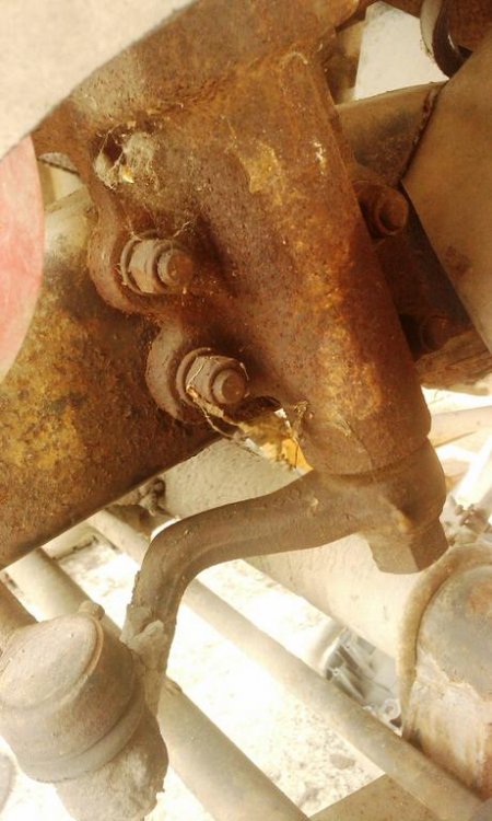

nikepatrol Postat Martie 11, 2012 Partajează Postat Martie 11, 2012 Re: Chevrolet Suburban Max iti recomand sa incerci alta caseta ,de la alta masina + ceva adaptari.Uite mai jos in foto ce pot sa-ti dau . 1 "Toata lumea este revoltata de ceea ce se intampla in toata lumea." Link spre comentariu Distribuie pe alte site-uri Alte opțiuni partajare...
Heavy D. Postat Martie 11, 2012 Partajează Postat Martie 11, 2012 Re: Chevrolet Suburban Buna ziua ! In mod normal, un kit de reparatie nu include axul de iesire sau alte axe... Ci doar semeringuri, O-ringuri, eventual rulmenti sau lagare de frictiune, etc. In situatia aceasta, estimez ca axul de iesire este uzat, si scapa undeva pe langa semeringul de inalta presiune. Daca nu gasesti alt ax, poti construi unul. Mai este o varianta "ciobaneasca", dar nu as prea recomanda-o. Totusi, ideea este sa incarci axul cu sudura MIG, in puncte foarte scurte, facute ca sarma tare. Apoi strunjire si rectificare la cota necesara, binenteles. Puncte scurte pentru ca axul sigur este tratat pentru obtinerea unei duritati, si aceasta sa nu fie afectata prin incalzire prea puternica. Deci, un sudor cu rabdare, care sa "puncteze" piesa ta, printre alte treburi de-ale lui... Stima, Dragos Link spre comentariu Distribuie pe alte site-uri Alte opțiuni partajare...
Gigi Postat Aprilie 4, 2012 Partajează Postat Aprilie 4, 2012 Re: Chevrolet Suburban Nyke aia seamana cu o caseta de directie de Nissan Patrol. Link spre comentariu Distribuie pe alte site-uri Alte opțiuni partajare...
Viorel Cretu Postat Aprilie 6, 2012 Partajează Postat Aprilie 6, 2012 Re: Chevrolet Suburban Nyke aia seamana cu o caseta de directie de Nissan Patrol. Seamana, de la distanta, doar, ca principiu de actionare si fixare, ca dealtfel majoritetea. Dimensiunile sunt considerabil mai mari si gaurile de prindere de sasiu altele. Amanuntele fac diferenta :h5. " Nu mai lua viata asa in serios - la urma urmei, oricum nu scapi viu din ea !!! " Link spre comentariu Distribuie pe alte site-uri Alte opțiuni partajare...
adrianix Postat Aprilie 15, 2012 Partajează Postat Aprilie 15, 2012 Re: Chevrolet Suburban Salut. Am acasa o caroserie de GMC Jimmy,dar nu stiu sigur daca mai are caseta directie pe ea. Din ce am vazut in poze pare la fel cu ce am eu pe Chevrolet,din pacate nu sunt in tara si ma intorc in 2 saptamani. Daca "arde",il rugam pe Cos sa mearga sa se uite,daca nu e graba eu te voi anunta cand ajung acasa si vorbim atunci. Paste Fericit! Link spre comentariu Distribuie pe alte site-uri Alte opțiuni partajare...
Heavy D. Postat Aprilie 15, 2012 Partajează Postat Aprilie 15, 2012 Re: Chevrolet Suburban Buna ziua ! Daca ai doar caroseria de Jimmy, ma indoiesc ca vei gasi caseta de directie prinsa de ea... Caseta de directie este fixata de lonjeron, adica de sasiu. Care sasiu, daca nu-l ai, n-ai nici caseta, daca n-ai demontat-o mai demult... Stima, Dragos Link spre comentariu Distribuie pe alte site-uri Alte opțiuni partajare...
adrianix Postat Aprilie 15, 2012 Partajează Postat Aprilie 15, 2012 Re: Chevrolet Suburban Salut. Masina este aproape intreaga. Are rotile,puntile,amortizoare,usi,motor de 4.3 si cutie automata. Din cate imi amintesc parca era si caseta directie,dar nu sunt sigur. Era iarna cand am luat-o si nu m-am uitat prea atent la ea,atentia fiindu-mi indreptata catre chevroletul silverado care avea probleme cu calculatorul. Link spre comentariu Distribuie pe alte site-uri Alte opțiuni partajare...
