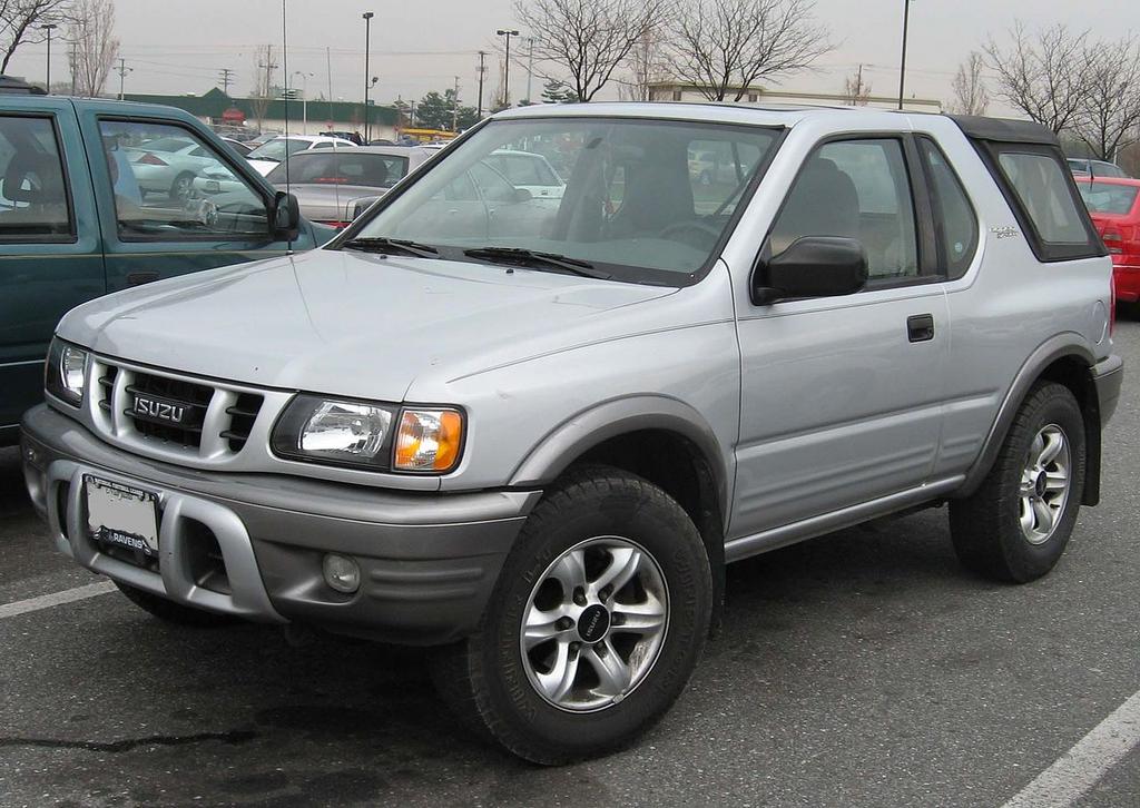

Sunt in cautare de un 4x4 pentru zilele cu zapada(nimic extrem) si camp dar care sa nu consume foarte mult.
Am pus ochi pe frontera sport 2.2 diesel 1999-2001
Sunt interesat sa aflu cam care ar fi consumul si ce probleme ar avea in general acest model, daca se gasesc piese usor, cat sunt de accesibile la pret...
Re: Sfat achizitie Frontera sport 2.2 diesel 1999-2001
Consum mixt ia cam 8-9/100km
Probleme comune ar fi defecte la partea electrica, in special ceasurile de bord o iau razna la modelul asta (pica acul de la kilometraj, functioneaza conditionat de aprinderea pozitiilor).
La partea mecanica am inteles ca sunt conductele de tur care duc la injectoare, se fisureaza usor, se dezamorseaza pompa si nu mai porneste.
S-au mai inregistrat cazuri in care pornea greu iarna, asta nu stiu din ce cauza.
Consumabilere sunt ieftine (filtre, placute de frana, pivoti, capete de bara, etc). Mi s-au parut scumpe bucsele in schimb (bucsa bara stabilizatoare 90lei bucata de ex.)
Sunt masini destul de ok per ansamblu.
Nu stiu daca stiai, dar Frontera intr-o proportie de 70% este Isuzu Rodeo
Daca mai ai nelamuriliri, intreaba.
