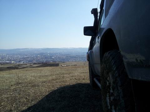

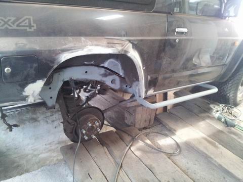

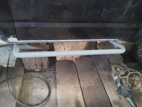

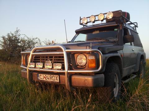

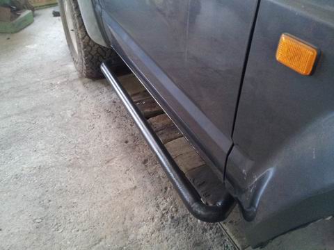

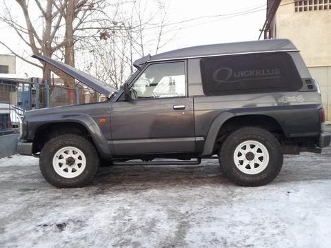

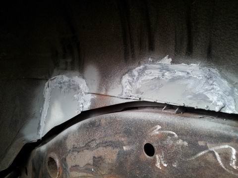

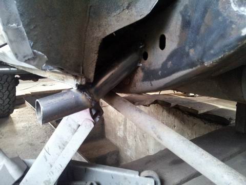

crazyradu Postat Februarie 7, 2012 Autor Partajează Postat Februarie 7, 2012 Re: tractoras nou alte poze - praguri home made noi, rugina dispare cm cu cm autovapant pe ea, portbagaj cu extindere pt cort................si gataaaaaaaaaaaaaaaaaaaaaaaaaaaaaaaaaaaaaa Link spre comentariu Distribuie pe alte site-uri Alte opțiuni partajare...

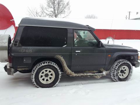

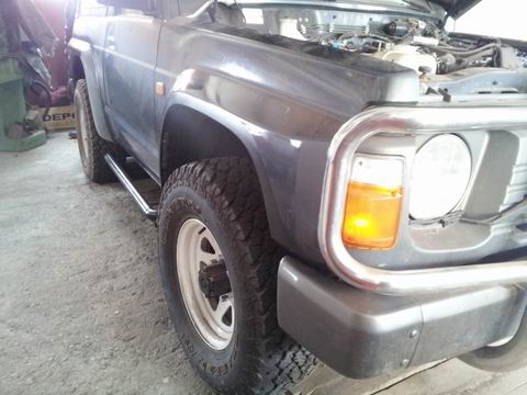

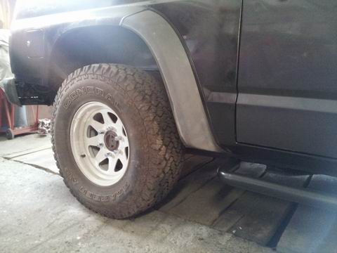

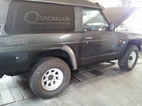

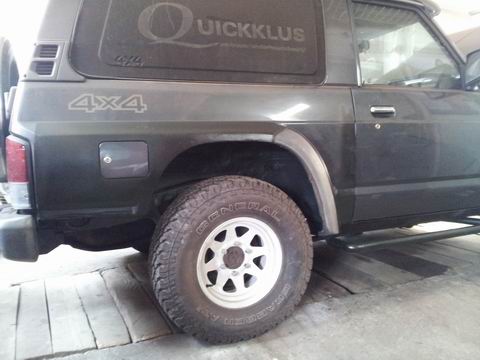

crazyradu Postat Februarie 15, 2012 Autor Partajează Postat Februarie 15, 2012 Re: tractoras nou in sfarsiiiitttt....l-am scos in iarba :) a iesit asa de la tinikigiu si in drum spre mecanic s-a inzapezit. aveti poze :) se vede autovapantu, nu mai are rugina, pragurile noi si aripile taiate. era pont sa las evazarile pe masina.....cam arunca zapada aiurea si se umple pe la praguri si la stopurile de jos......urmeaza portbagaj, sunt luate si proiectoarele.............sper sa nu se lungeasca ziua prea tare:)) a ..... mecanicul zice doar de un semering si ulei in grupul de pe fata. E GATAAAAAAAAAAAAAAAAAAAAAAAAAAAAAAAAAAAAAAAAAAAAAAAAAAA:banana Link spre comentariu Distribuie pe alte site-uri Alte opțiuni partajare...

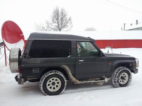

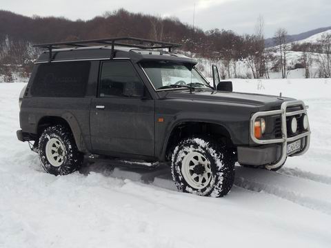

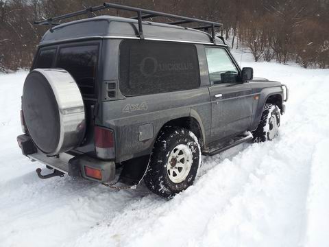

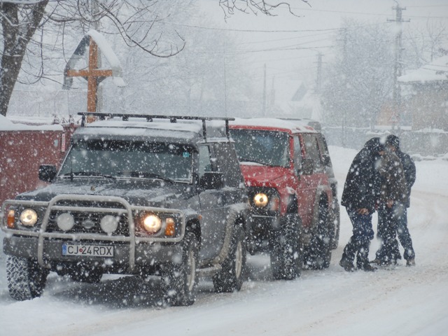

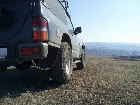

crazyradu Postat Februarie 24, 2012 Autor Partajează Postat Februarie 24, 2012 Re: tractoras nou in sfarsit a fost scos la zapada. se vede ce am mai pus pe el :) Link spre comentariu Distribuie pe alte site-uri Alte opțiuni partajare...
Lepercon Postat Februarie 24, 2012 Partajează Postat Februarie 24, 2012 (editat) Re: tractoras nou uite si poze de la prima lansare a tractorasului la zapada:old Editat Februarie 24, 2012 de Lepercon Patrol Y60 '97 Mistubishi L200 ' 09 :jp1 Link spre comentariu Distribuie pe alte site-uri Alte opțiuni partajare...
crazyradu Postat Martie 4, 2012 Autor Partajează Postat Martie 4, 2012 Re: tractoras nou uite si poze de la prima lansare a tractorasului la zapada:old super reusita iesirea, acu e curios si de niste noroaie :) :tk Link spre comentariu Distribuie pe alte site-uri Alte opțiuni partajare...
corina nossa Postat Martie 5, 2012 Partajează Postat Martie 5, 2012 Re: tractoras nou se topeste zapada si noroaiele il asteapta:) frumos! Link spre comentariu Distribuie pe alte site-uri Alte opțiuni partajare...

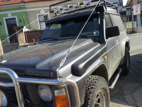

crazyradu Postat Martie 12, 2012 Autor Partajează Postat Martie 12, 2012 Re: tractoras nou IN SFIRSIT RESPIRAAAAAAAAAAAAAAAAAA ARE SNORKEL si am schimbat stopurileeeeeeeeee.....am pus cele cu semnalizari sus ...bag seama ca ma apuc si de bari :)) :banana Link spre comentariu Distribuie pe alte site-uri Alte opțiuni partajare...

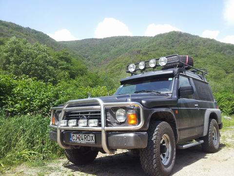

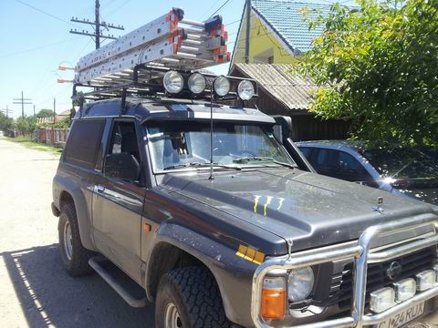

crazyradu Postat Iulie 8, 2012 Autor Partajează Postat Iulie 8, 2012 Re: tractoras nou greu ss lucrezi cu el pe caldurile astea.....niste poze - si la lucru si la racoreala.......noaptea sa vina ca facem noi ziua. niste aer conditionat se poate pune pe el? :) Link spre comentariu Distribuie pe alte site-uri Alte opțiuni partajare...
cos Postat Iulie 8, 2012 Partajează Postat Iulie 8, 2012 Re: tractoras nou Bineinteles ca se poate monta ulterior AC , este pe fulia de pe vilbrochen canalul de curea pentru compresor . Dar nu mai fi si tu asa domnisoara ... vara nu-i ca iarna ( am incheiat citatu' ) . ... sa fim corecti pana la capat ! Nu cere nimeni sa fii impecabil si un fel de varf de gama , doar corect e destul ! Link spre comentariu Distribuie pe alte site-uri Alte opțiuni partajare...
