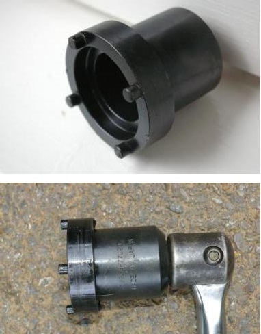

VAXXi Postat Ianuarie 26, 2012 Partajează Postat Ianuarie 26, 2012 Re: Are cineva scula necesara pentru a ajunge la rulmentii fata? O au la BigJimny: http://www.bigjimny.com/store/index.php/service-items-and-parts/hub-nut-tool/p_4.html Suzuki Jimny 1.3 DOHC JLX 2007 = ProComp +2", body +1", flanşe, amortizor OME, scut, snorkel, BFG A/T 215/75R15, CB, StP, folie, xenon. Daewoo Espero 1.8 CD SOHC 1995 = aşteaptă anul 2027. Link spre comentariu Distribuie pe alte site-uri Alte opțiuni partajare...

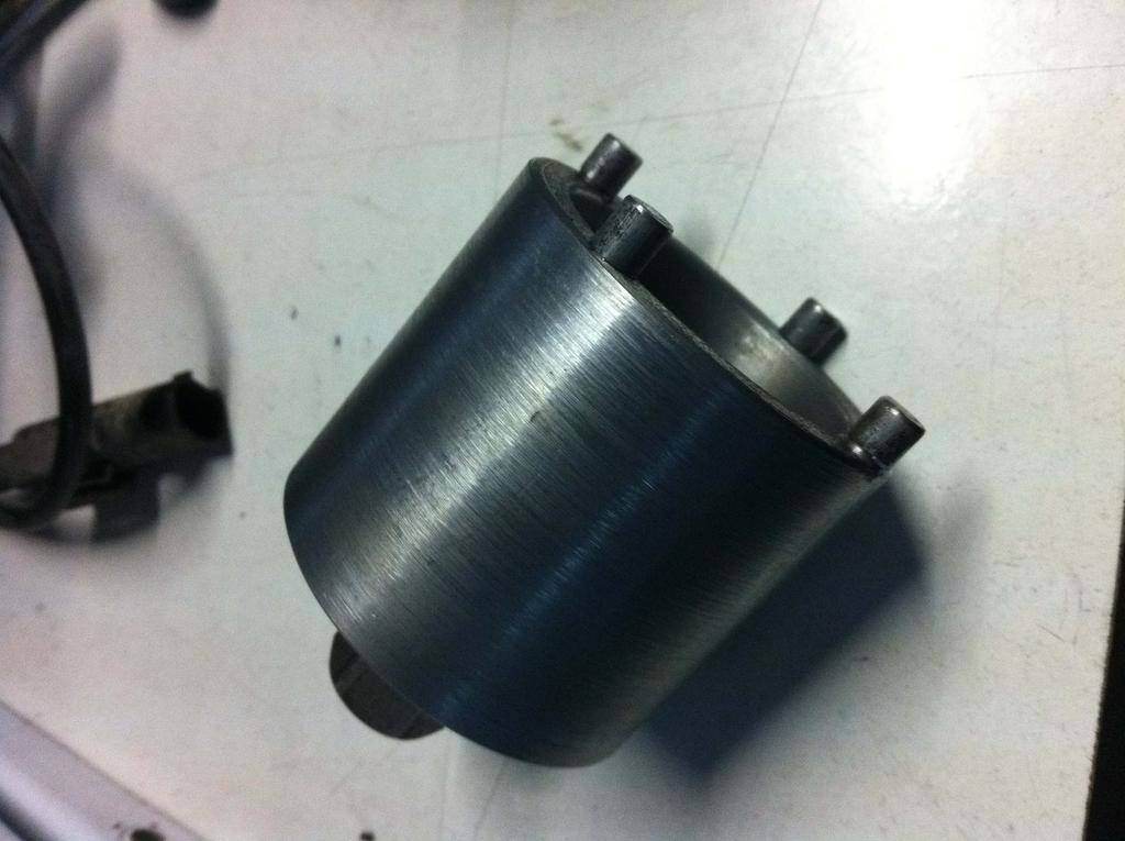

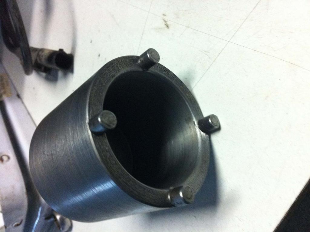

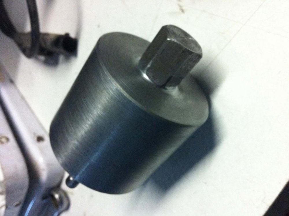

unchiu1976 Postat Februarie 19, 2012 Autor Partajează Postat Februarie 19, 2012 Re: Are cineva scula necesara pentru a ajunge la rulmentii fata? Si iata ca scula e gata si e functionala... chiar nu reuseam sa desfac fara ea. Mii de multumiri lui shoricelu. 1 Link spre comentariu Distribuie pe alte site-uri Alte opțiuni partajare...
shoricelu Postat Februarie 19, 2012 Partajează Postat Februarie 19, 2012 (editat) Re: Are cineva scula necesara pentru a ajunge la rulmentii fata? Dupa ce-am vazut la tine, vin cu o zicala modificata: CINE N-ARE STRUNGAR...SA-SI IA! :bravo PS: fa-i si-un pret, pune si-un numar de telefon :))))) Pe Bursa, nu aici. Dar aici pune un link catre thread-ul de pe Bursa. ;) Editat Februarie 19, 2012 de shoricelu Jimny "moapsa" M13A Link spre comentariu Distribuie pe alte site-uri Alte opțiuni partajare...
unchiu1976 Postat Februarie 19, 2012 Autor Partajează Postat Februarie 19, 2012 Re: Are cineva scula necesara pentru a ajunge la rulmentii fata? Multumesc. Eu nu am nici un merit deosebit, strungarul si frezorul sa traiasca :) Cat despre partea comerciala, eu nu vreau sa fac o afacere din asta, dar daca e cineva doritor ma poate contacta prin PM si o sa fac tot posibilul sa-l ajut. Link spre comentariu Distribuie pe alte site-uri Alte opțiuni partajare...
