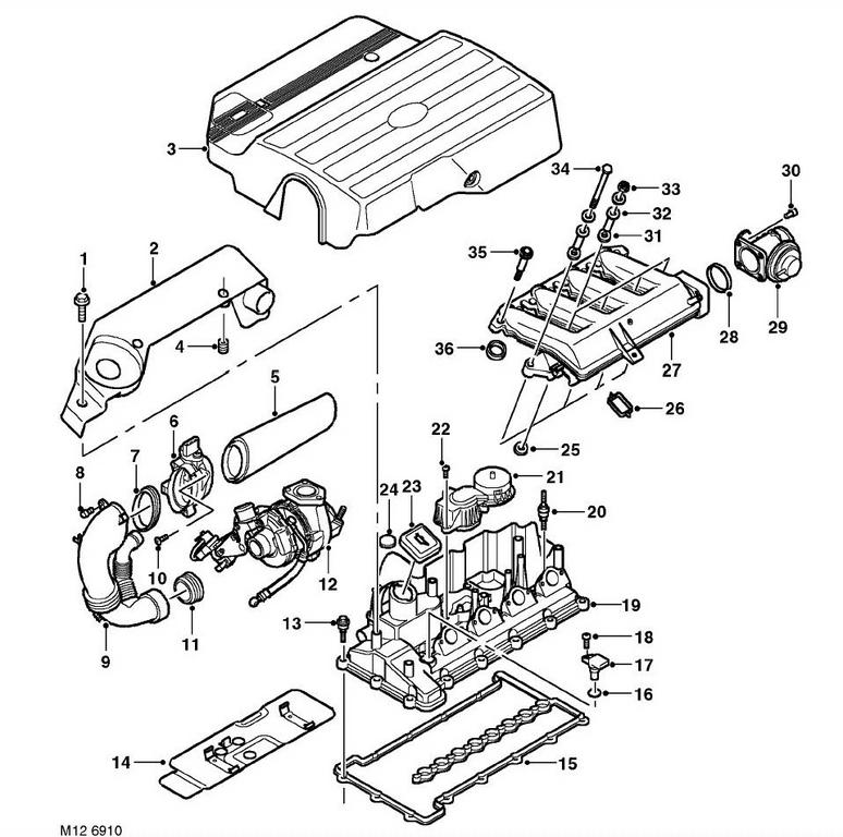

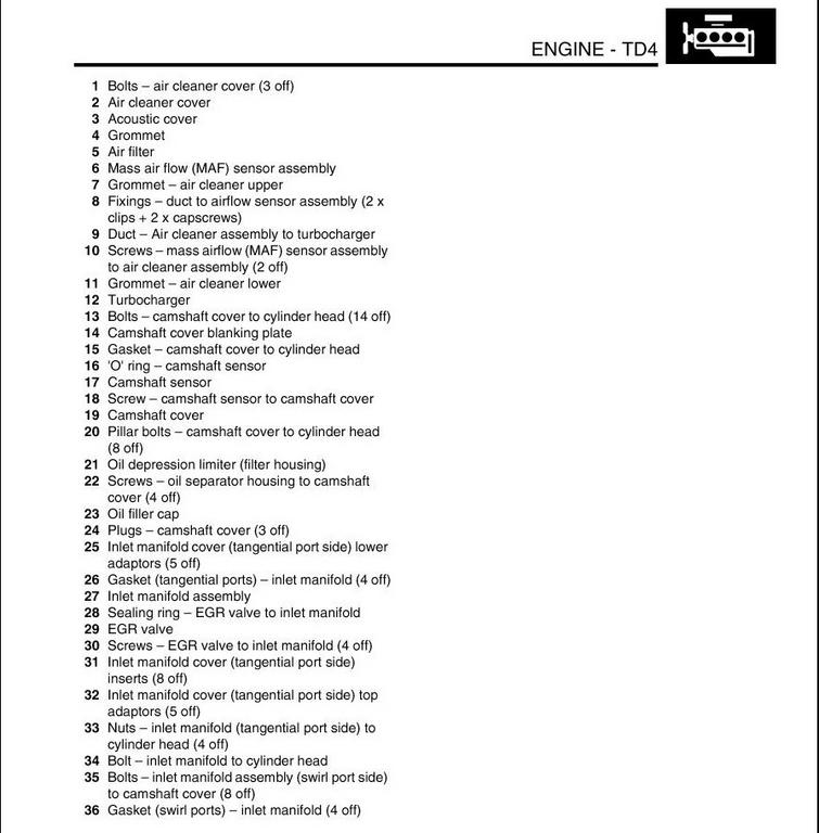

larry Postat Februarie 10, 2012 Partajează Postat Februarie 10, 2012 Re: Pornire la frig Romeo... Un mecanic imi spunea ca trebuie sa dau jos pompa de motorina sau injectoarele ca sa pot ajunge sa schimb bujiile, asa de complicat e ? Link spre comentariu Distribuie pe alte site-uri Alte opțiuni partajare...
bratu romeo Postat Februarie 10, 2012 Partajează Postat Februarie 10, 2012 (editat) Re: Pornire la frig Nu te mai duce la mecanicul acela Trebuie sa dai jos capacul d eplastic, furtunele alea groase si galeria de admisie, acea neagra . sub galerie sunt bujiile. Ca sa ajungi la ele e treaba de 10 minute Daca gasesc pozele le pun in seara asta. Nu am pozele pe compul asta uite insa o poza din rave Bujiile sunt sub chetsia aia neagra ca un pieptene cu 4 dinti wmln011e.pdf Editat Februarie 10, 2012 de bratu romeo Land ROver Freelander 2002 Td4 2,0 Link spre comentariu Distribuie pe alte site-uri Alte opțiuni partajare...
DKW Postat Februarie 10, 2012 Partajează Postat Februarie 10, 2012 (editat) Re: Pornire la frig Cam asa. Editat Februarie 10, 2012 de DKW Reading the Owners Manual doesn't hurt. NU RASPUND PE PM LA PROBLEME TEHNICE SAU DE INTERES GENERAL Td4 ESX CommandShift MY02 3Dr (M.O.D.) KV6 CommandShift MY01 3Dr (Măgaru') SD4 S CommandShift MY11 5Dr (Sarah) KV6 XEI CommandShift MY01 5Dr (Phoenix) Link spre comentariu Distribuie pe alte site-uri Alte opțiuni partajare...

sierrafery Postat Februarie 11, 2012 Partajează Postat Februarie 11, 2012 Re: Pornire la frig De scos bujiile e simplu asa cum a spus bratu romeo, data jos galeria de admisie si apoi totul se reduce la asta: http://img41.imageshack.us/img41/9003/freelanderglowplugs.png NU RASPUND USERILOR CU PROFIL INCOMPLET LA MASINA(model, an, motor, transmisie), NU RASPUND PE PM LA PROBLEME TEHNICE SAU DE INTERES GENERAL Discovery Td5 ES , "00. manual, ECU tunat, intercooler marit...merge de rupe Link spre comentariu Distribuie pe alte site-uri Alte opțiuni partajare...
bratu romeo Postat Februarie 11, 2012 Partajează Postat Februarie 11, 2012 (editat) Re: Pornire la frig Mereu am impresia ca cei care pun o intrebare aici, intai au citit tot ce se putea citi despre problema respectiva Se pare ca ma insel, de aceea trebuie sa spune din nou ca inainte de a schimba bujiile trebuie masurate http://forum.club4x4.ro/showthread.php?40714-Bujii-incandescente&highlight=bujii si ca daca toate sunt ok trebuie verificat releul "glow plug" http://forum.club4x4.ro/showthread.php?67661-Unde-e-releul-de-bujii-incandescente&highlight=glow+plug Cred ca ar trebui sa facem un efort sa unificam topicurile ca sa reducem numarul dde postari redundantehttp: Editat Februarie 11, 2012 de bratu romeo Land ROver Freelander 2002 Td4 2,0 Link spre comentariu Distribuie pe alte site-uri Alte opțiuni partajare...
