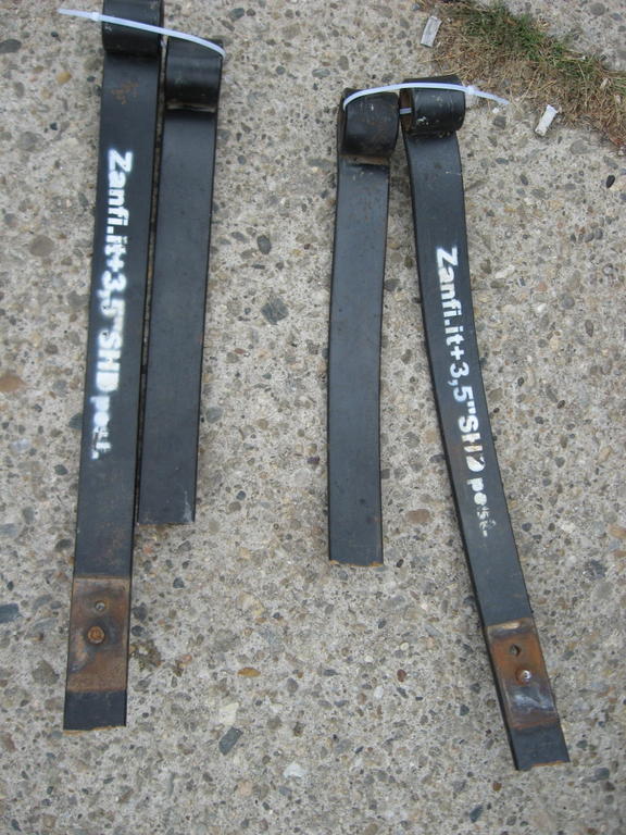

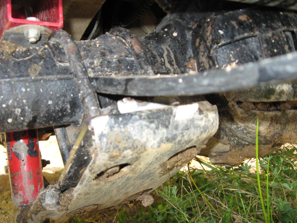

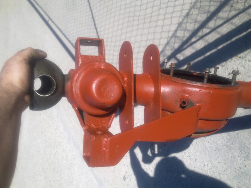

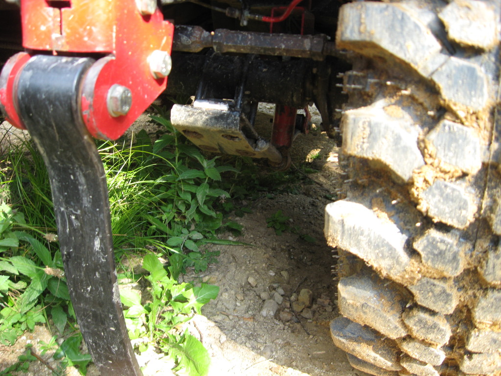

TyH_vl Postat Februarie 6, 2012 Partajează Postat Februarie 6, 2012 (editat) Re: Arcuri foi vs elicoidale @omoroka ..... hai sa iti spun eu cum este cu Zanfi , in 29/09/2009 dau comanda de : ZG-990-002 Traction Bar Kit per ponte SJ/Samuai 1300 passo corto Traction bar kit for SJ/Samurai 1300cc PZ 1 375,00 375,00 20 ZG-1540 Kit 4,5" Parabolico Heavy Duty "Special Edition Elite Plus" SHD Heavy duty parabolic kit"Special Edition Elite Plus" SHD PZ 1 1.833,34 1.833,34 20 Spese di trasporto UPS EUROPA PACK Shipping cost UPS EUROPA PACK PZ 1 83,33 83,33 20 Tot. documento € 2.750,00 deci vreau acel kit de 4,5'' SHD (super havey duty ) .... ok , dar pe langa acel kit practic trebuie sa cumpar acel traction bar inca 450 euro ca sa pot beneficia de garantie .... in data de 30/09/2009 fac transferul de bani in contul lor ..... ma asigura ca in max 1 SAPTAMANA LUCRATOARE primesc kit ul ....primesc pachetul dupa 3 luni cu zeci de mii de telefoane si nervi ..., OK . il montez pe masina .... flex PULA , rigiditate = roti de fier .... si multe altele ... Dupa 6-7 luni si mers pe deal numai Duminica , off rod MEDIU .... la o urcare sa rupt o foaie de arc pe dr , bineinteles ca a urmat si cea pe stg .... ............ deci puteam sa aleg OME , Calmini ... dar nu Zanfi este PROFI special de competitie si am ales .... Bun ..... am facut alte foi de arcuri la SB dupa astea (packet de 3 foi ,obarlag , otarlag si sustinere) aceeasi dimensiune ... dupa 2 iesiri sau facut praf intinse blana ... Ok vb din nou si fac altele mai ''forjate'' .... surpriza , nu sau mai intins dar topaiau ca draq pe urcari cu span ... In 2011 la prima etapa de CN Bucovina am participat si eu ..... in prima zi am mers f bine .... la 4 km de finis eram PRIMUL cu avans de 3 ore si 30 min fata de locul 2 si ce crezi ca patesc .... SE RUPE FOAIA DE ARC PE SPATE ZANFI .... am iesit din padure cu un lemn legat cu chingi .... La finis am avut noroc cu Adi (gura humorului) ca avea un Sami si mia dat foi de arcuri de la el sa termin traseul a2 zi si trialui terminind etapa pe locul 2 ... Multumesc Adi ... am venit acasa , merg la Sb sa fac alte foi de arcuri si pe spate ....ok , am facut .. La Buzau am rupt si fata si spatele .... Deci . 2750 euro + 14 milioane 2set arcuri fata SB + 7milioane 1 set spate nu vb de motorina sau Fan Curier sau munca depusa ..... Editat Februarie 6, 2012 de TyH_vl Club Sportiv x3m Valcea Link spre comentariu Distribuie pe alte site-uri Alte opțiuni partajare...

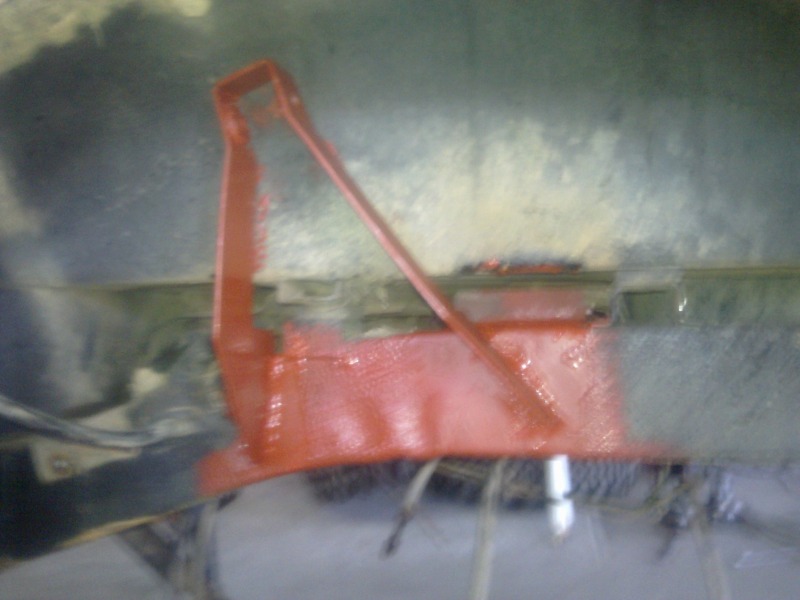

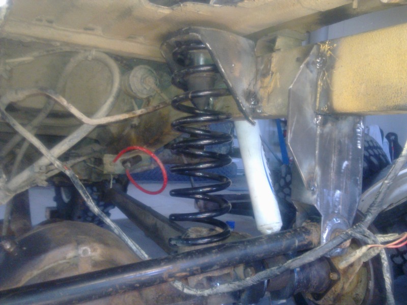

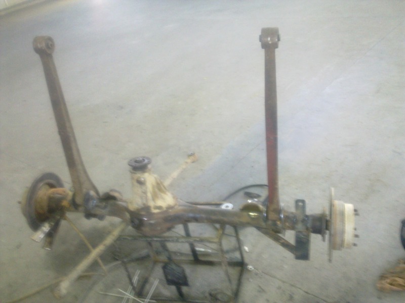

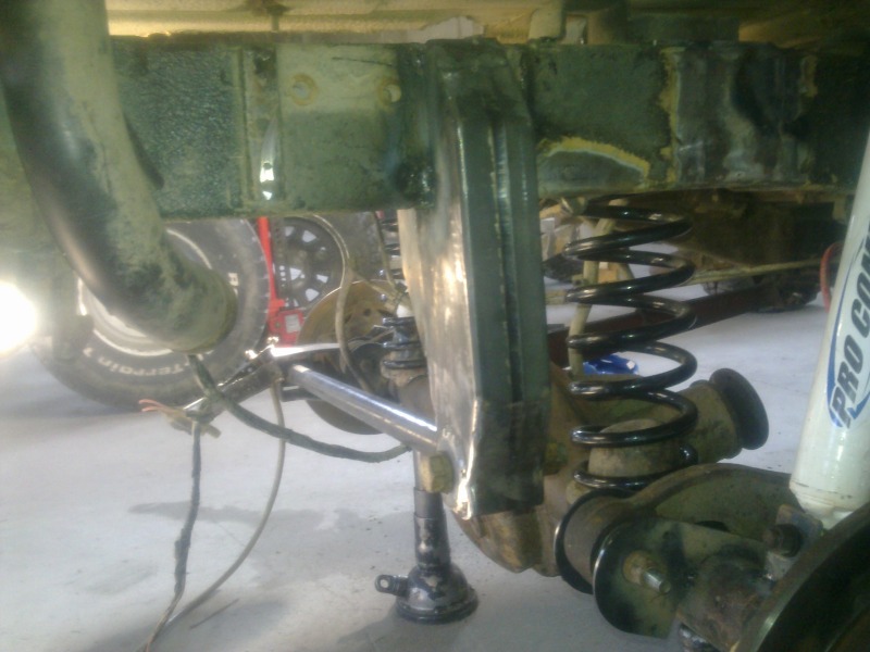

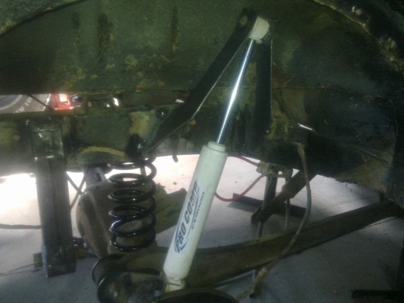

TyH_vl Postat Februarie 6, 2012 Partajează Postat Februarie 6, 2012 (editat) Re: Arcuri foi vs elicoidale Sa continuam ..... dupa ce am venit de la Buzau am analizat f bine situatia (bag *** in ele de foi de arcuri) cum sa fac conversia pe elicoidale fara sa mai cheltui mii de euro .... 4 tendoane Jimny 4 arcuri elocoidale +3'' Jimny 4 amortizoare +3'' Jimny 2 bari panhard Pajero 8 talare pt arcuri si sunt ceea ce trebuie .... flex f bun , nu mai topaie , alergi destul de tare prin gauri .... si multe avantaje .... Bucurati va de ceva poze si ideei ... Editat Februarie 6, 2012 de Astral Club Sportiv x3m Valcea Link spre comentariu Distribuie pe alte site-uri Alte opțiuni partajare...
TyH_vl Postat Februarie 6, 2012 Partajează Postat Februarie 6, 2012 Re: Arcuri foi vs elicoidale Club Sportiv x3m Valcea Link spre comentariu Distribuie pe alte site-uri Alte opțiuni partajare...
TyH_vl Postat Februarie 6, 2012 Partajează Postat Februarie 6, 2012 Re: Arcuri foi vs elicoidale Daca aveti intrebari ..... ??????????? DECI ORICINE FACE CONVERSIA ESTE UN MARE CASTIG .... PS : cine are drum sau trece prin Valcea .... il astept sa faca PROBA live sa vada diferenta .... Club Sportiv x3m Valcea Link spre comentariu Distribuie pe alte site-uri Alte opțiuni partajare...

minitehnicusro Postat Februarie 6, 2012 Partajează Postat Februarie 6, 2012 Re: Arcuri foi vs elicoidale Daca aveti intrebari ? multumim pentru poze, multe detalii de executie se pot vedea in ele. mai am citeva chestiuni de lamurit care nu au fost exemplificate in imagini: -puntile au ramas la locul lor sau le-ai mutat sa-i maresti ampatamentul? -bratele de jimny sunt dimensional vorbind, jumatate dintr-un arc foi de sam? -bratele sunt montate in prinderile existente pe sasiu? sau ai sudat altele? -cardanul spate face fata dpv al unghiurilor la cursa marita a suspensiei? multumesc 3x Suzuki Jimny 1x Suzuki Samurai Dacia DoubleCab 4x4 Link spre comentariu Distribuie pe alte site-uri Alte opțiuni partajare...
TyH_vl Postat Februarie 6, 2012 Partajează Postat Februarie 6, 2012 Re: Arcuri foi vs elicoidale multumim pentru poze, multe detalii de executie se pot vedea in ele. mai am citeva chestiuni de lamurit care nu au fost exemplificate in imagini: -puntile au ramas la locul lor sau le-ai mutat sa-i maresti ampatamentul? -bratele de jimny sunt dimensional vorbind, jumatate dintr-un arc foi de sam? -bratele sunt montate in prinderile existente pe sasiu? sau ai sudat altele? -cardanul spate face fata dpv al unghiurilor la cursa marita a suspensiei? multumesc - puntea fata .... am mutat-o cat mi au permis bariile de directie ... - puntea spate ... circa 10 cm - bratele de jimny sunt dimensional vorbind, jumatate dintr-un arc foi de sam? ..... daca nu ma insel sunt mai mari ... ceea ce e f bine .... - -bratele sunt montate in prinderile existente pe sasiu? sau ai sudat altele? ..... din moment ce ampatamentul se mareste (punte fata cat iti permite , punte spate nu f mult , e vb de echilibratea greutatii masiini) - -cardanul spate face fata dpv al unghiurilor la cursa marita a suspensiei? ....cardanele fata/spate sunt de ARO (super heavy duty de Romania) modificate atat cat iti trebuie ... Cu Placere :h5 Club Sportiv x3m Valcea Link spre comentariu Distribuie pe alte site-uri Alte opțiuni partajare...
wolfman Postat Februarie 6, 2012 Partajează Postat Februarie 6, 2012 Re: Arcuri foi vs elicoidale Salut Vad ca tendoanele sunt prinse deasupra puntii. Asa sunt la Jimny sau ideea a fost a ta? Exista vreun avantaj daca le pui deasupra puntii si nu sub ea? Intreb, deoarece la vara as vrea sa fac si eu asa ceva la un Aro 24 (pe spate) cu niste tendoane de Land Cruiser sau de Patrol. "Majoritatea oamenilor se tem atat de mult sa piarda ceva incat toata viata au grija sa nu aiba ce sa piarda." Link spre comentariu Distribuie pe alte site-uri Alte opțiuni partajare...
TyH_vl Postat Februarie 6, 2012 Partajează Postat Februarie 6, 2012 (editat) Re: Arcuri foi vs elicoidale Salut Vad ca tendoanele sunt prinse deasupra puntii. Asa sunt la Jimny sau ideea a fost a ta? Exista vreun avantaj daca le pui deasupra puntii si nu sub ea? Intreb, deoarece la vara as vrea sa fac si eu asa ceva la un Aro 24 (pe spate) cu niste tendoane de Land Cruiser sau de Patrol. Salutare..... avantajul este ca iti ramane puntea libera sub (treceri mai usoare ,noroi , sleauri ...etc) ... ca protejare a puntii sub .... am folosit o teava taiata pe jumatate si sudata ...practic o dublura a puntii in partea de jos .. ps :alea de Land Cruiser le poti pune deasupra fara probleme .... au o forma care iti permite .. sunt OK ... Editat Februarie 6, 2012 de TyH_vl Club Sportiv x3m Valcea Link spre comentariu Distribuie pe alte site-uri Alte opțiuni partajare...
