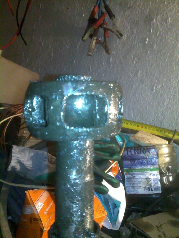

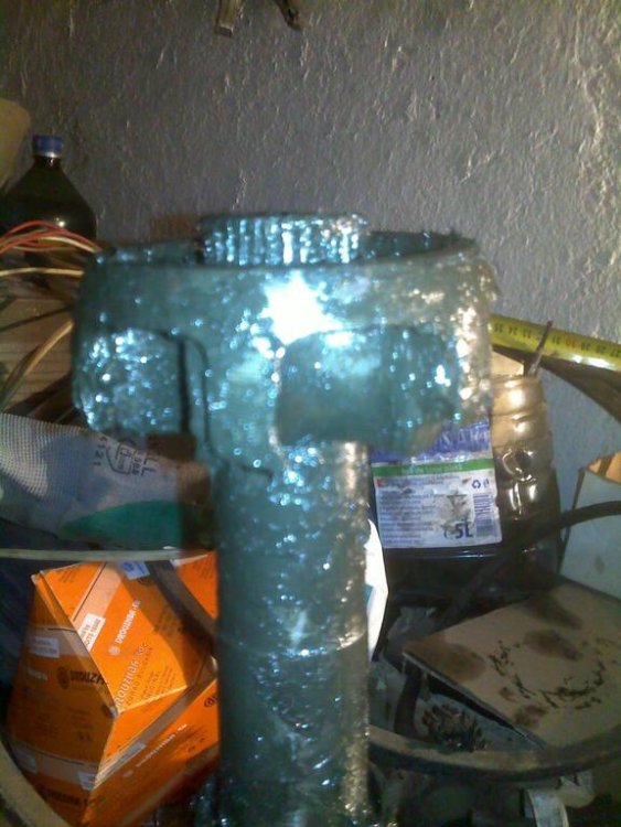

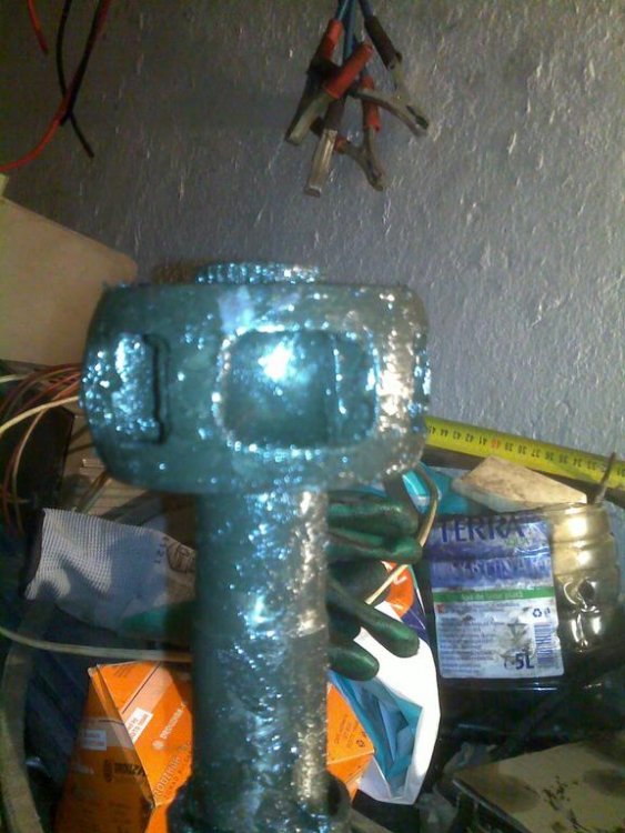

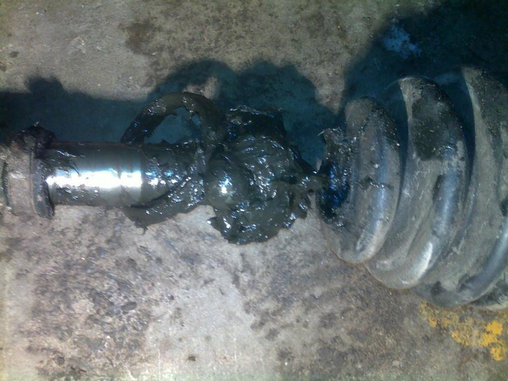

an0th3r_0n3 Postat Februarie 12, 2012 Autor Partajează Postat Februarie 12, 2012 Re: Terrano 2 2001 2.7td - nu cupleaza rotile fata Va salut! Am revenit cu vesti despre minunata planetara, s-au confirmat ultimele banuieli pe care le-am avut, planetara este intr-adevar rupta, s-a spart carcasa care tine bilele in capul de planetara. Am atasat si niste poze. Va rog sa imi spuneti, ar fi recomandat sa iau un cap de planetata aftermarket nou sau o platenata (sper eu originala) second hand. Banuiesc ca s-a mai confruntat cineva cu o astfel de situatie si ar trebuie sa stie care dintre variante este mai durabila. Am gasit un cap de planetara cu tot cu burduf si vaselina (kit), producator INTERPARTS cu 312 lei TVA inclus, iar planetara completa SH am gasit de la 350 de ron la 600 de ron. Link spre comentariu Distribuie pe alte site-uri Alte opțiuni partajare...
an0th3r_0n3 Postat Februarie 12, 2012 Autor Partajează Postat Februarie 12, 2012 (editat) Re: Terrano 2 2001 2.7td - nu cupleaza rotile fata As mai avea o intrebare, posibil sa fie stupida ... nu e posibil sa schimb numai ansamblul acela cu bile din interior? practic sa ramana carcasa si cu axul vechi. Nu am apucat sa o analizez bine, e inca plina de vaselina, dar se pare ca doar cochilia care tine bilele este sparta, poza 1 e cu cochilia asamblata provizoriu, poza 2 e doar cu jumatate din cochilie. Referitor la zgomot, despre care vorbeam in postarile anterioare, sa stiti ca totusi nu facea un zgomot prea mare in timpul mersului, bine, nici nu am apucat sa merg cu viteza, am testat 4x4 pe zapada la viteze mici. Oricum, nu cred ca s-a rupt la mine, cred ca as fi auzit-o, cu masina asta merge si tatal meu si cred ca a fortat-o pe undeva, altfel nu imi explic cum s-ar fi putut rupe, cred ca e planetara originala, suruburile de prindere pareau neumblate. Are cineva idee cum se scoate partea de interior a capului de planetara (cea din poza) de pe axul planetarei , nu are nicio siguranta, nimic.[ATTACH=CONFIG]131043[/ATTACH][ATTACH=CONFIG]131042[/ATTACH] Editat Februarie 12, 2012 de an0th3r_0n3 adaugare poze Link spre comentariu Distribuie pe alte site-uri Alte opțiuni partajare...
an0th3r_0n3 Postat Februarie 15, 2012 Autor Partajează Postat Februarie 15, 2012 Re: Terrano 2 2001 2.7td - nu cupleaza rotile fata Se oare ca imi raspund tot singur la intrebari :), dar in cazul in care se mai confrunta cineva cu astfel de probleme, sa stie la ce sa se astepte. In principiu, ansamblul acela cu bile se poate comanda si separat, l-am gasit intr-un catalog de la Interparts, dar din pacate in Romania nu e disponibil. In plus, cred ca ar fi trebuit sa am deja un cap de planetara Interparts, altfel ar fi fost posibil sa nu fie compatibil cu cel original. Intr-un final am comandat capul de planetara nou de la Interparts, pret 325 de lei cu TVA, maine cred ca imi ajunge, sper sa fie alegerea potrivita, as fi fost mai impacat daca mi-ar fi zis cineva ca a mai folosit produse de la acest producator, dar fac eu experimentul asta :). Link spre comentariu Distribuie pe alte site-uri Alte opțiuni partajare...

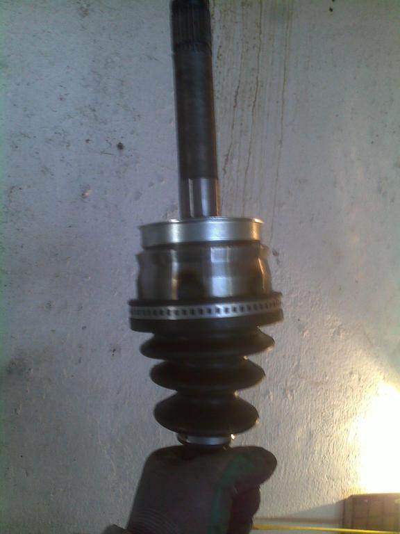

giorgel Postat Februarie 15, 2012 Partajează Postat Februarie 15, 2012 Re: Terrano 2 2001 2.7td - nu cupleaza rotile fata Are cineva idee cum se scoate partea de interior a capului de planetara (cea din poza) de pe axul planetarei , nu are nicio siguranta, nimic.[ATTACH=CONFIG]131043[/ATTACH][ATTACH=CONFIG]131042[/ATTACH] probabil ca deja ai rezolvat, acum am vazut topicul. in mod normal exista o siguranta acolo, numai ca nu o vezi daca nu speli bine. capul de planetara asigurat astfel se scoate cu ciocanul, cu o lovitura axiala, ferma si bine tintita. nu ciocani cate putin. in cazul tau poti folosi si o presa cu 2-3 brate. Cînd te-ai nascut, tu ai plîns, iar altii s-au bucurat. Traieste-ti viata astfel încît, cînd vei muri, toti sa plînga, iar tu sa zîmbesti. Link spre comentariu Distribuie pe alte site-uri Alte opțiuni partajare...
an0th3r_0n3 Postat Februarie 15, 2012 Autor Partajează Postat Februarie 15, 2012 Re: Terrano 2 2001 2.7td - nu cupleaza rotile fata probabil ca deja ai rezolvat, acum am vazut topicul. in mod normal exista o siguranta acolo, numai ca nu o vezi daca nu speli bine. capul de planetara asigurat astfel se scoate cu ciocanul, cu o lovitura axiala, ferma si bine tintita. nu ciocani cate putin. in cazul tau poti folosi si o presa cu 2-3 brate. Iti multumesc pentru raspuns! Nu, nu am rezolvat inca, am zis sa vad intai piesa noua, ca sa imi fac o idee despre metoda de prindere pe ax. Voi incerca metoda ta, alta posibilitate nu vad oricum. Stima! Link spre comentariu Distribuie pe alte site-uri Alte opțiuni partajare...
