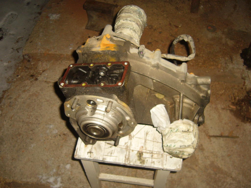

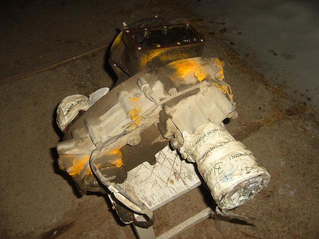

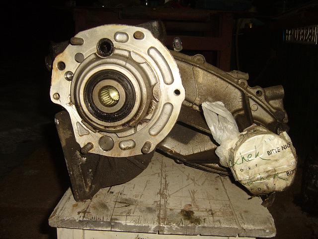

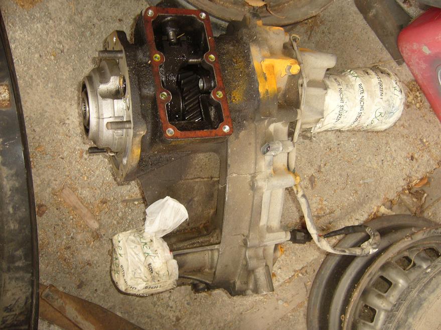

ghostface Postat Februarie 8, 2012 Partajează Postat Februarie 8, 2012 salutare! ma poate lamuri cineva in legatura cu acest reductor de pajero? ma intereseaza daca este cu superselect sau nu...multumiri "don't get scared, be prepared for the worst" frontera pregatita de razboi Link spre comentariu Distribuie pe alte site-uri Alte opțiuni partajare...
pepi3103 Postat Februarie 8, 2012 Partajează Postat Februarie 8, 2012 Re: identificare reductor pajero I Mk1 adica Pajero 1 ultimele modele(cu spirale pe spate) fara superselect 4wd(poate fi si Mk2). la S-lect i mai "lunga" cutia de transfer pt ca are un diff in plus! De lasi un mail o sa iti trimit manualul de transmisie Pajero si te lamuresti! Pajero Link spre comentariu Distribuie pe alte site-uri Alte opțiuni partajare...
