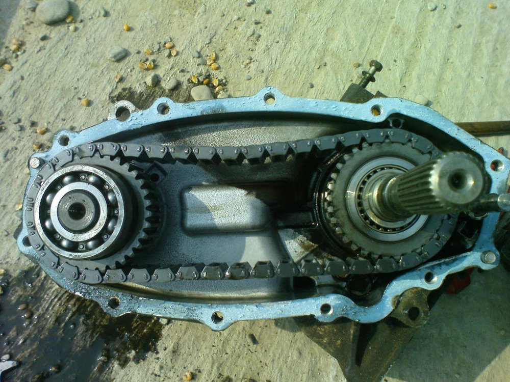

gata am reusit!:banana din pacate fara superselect de aceasta data...poate data viitoare:) dupa lungi cautari,ceva bani aruncati in vant si ceva km facuti degeaba, am reusit sa cumpar un alt reductor si sa fac din doua unul perfect;
cum era lantul in reductorul meu:
si cum ar trebui sa arate un lant:
si inca:

Sa nu arunci lantul intins - se poate scoate o sectiune si va functiona inca multi ani fara probleme

si cateva poze cum se face
http://agriman695.users.photofile.ru/photo/agriman695/3935805/xlarge/94173859.jpg
http://agriman695.users.photofile.ru/photo/agriman695/3935805/xlarge/94173890.jpg
http://agriman695.users.photofile.ru/photo/agriman695/3935805/xlarge/94173895.jpg
http://agriman695.users.photofile.ru/photo/agriman695/3935805/xlarge/94173911.jpg

pt @catalinU : superselect este o functie(pozitie) in plus a reductorului cu care poti merge pe 4x4 pana la viteze de peste 100km/h...el nu este un 4x4 in care puntile trag 50-50 permanent, ci este un 4x4 in care puntile sunt conectate intre ele de un diferential visco, acesta facandu-si simtita prezenta in momentul in care pierzi aderenta la una dintre punti...in rest celelate 2 functii fac acelasi lucru ca si reductorul clasic;
pt @vitalies : e o idee buna eliminarea unui segment din lant...dar totusi este FOARTE relativ ca va mai intra lantul la locul lui...aici ma refer la faptul ca un segment scos poate fi prea mult in unele cazuri...oricum merita incercat fiind cea mai ieftina varianta de a prelungi viata reductorului...

@ghostface - stiu de la cei care au facut treaba cu lantul ca exista 4-5 gallopere si o gramada de mitsu care au scurtat lantul si il folosesc bine merci in continuare. Toate se refera la parttaim, nu am intalnit operatiunea la SS. Poate din cauza ca lantul la SS este aproape dublu ca latime este mai greu de realizat modificarea, sau poate din aceeasi cauza nu se intinte atat de mult cat unul de parttime... who knows?

uite poza asta sigur este cu superselect reductorul se vede diferentialul acolo...iar lanturile nu cred sa fie diferite in latime, ci doar probabil putin in lungime...
