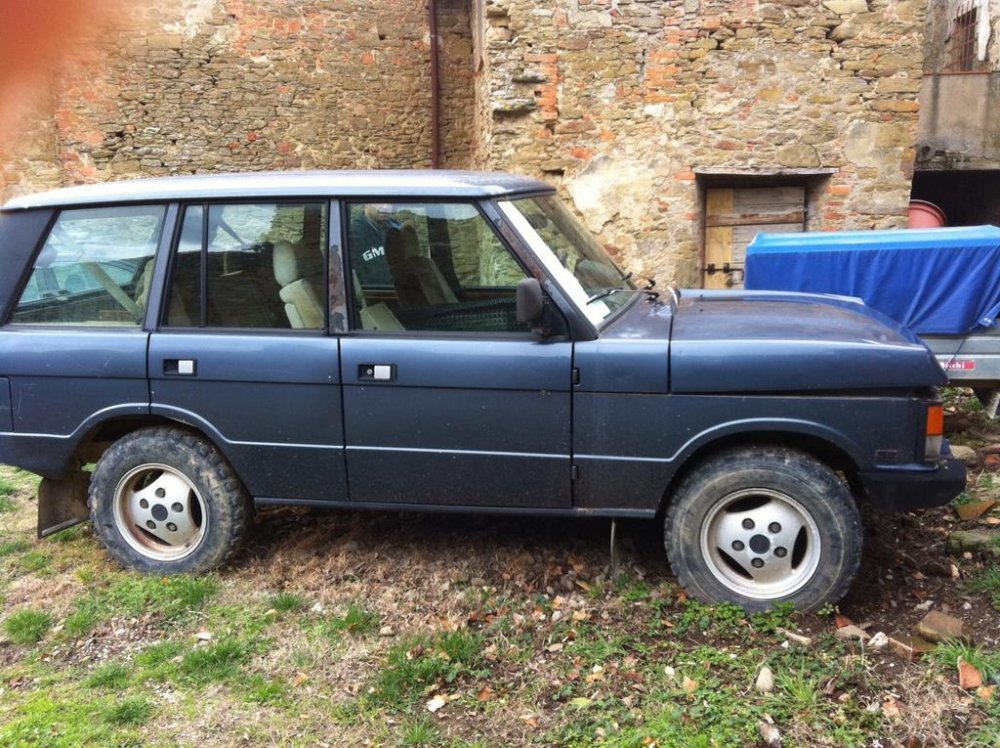

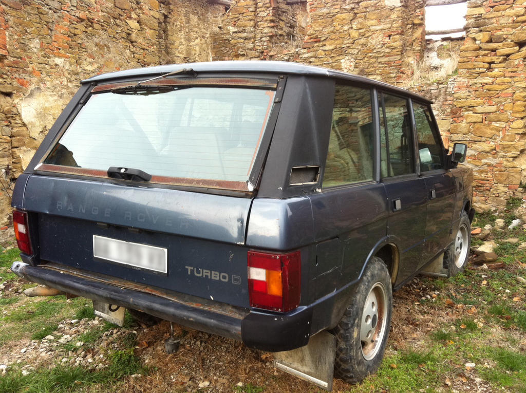

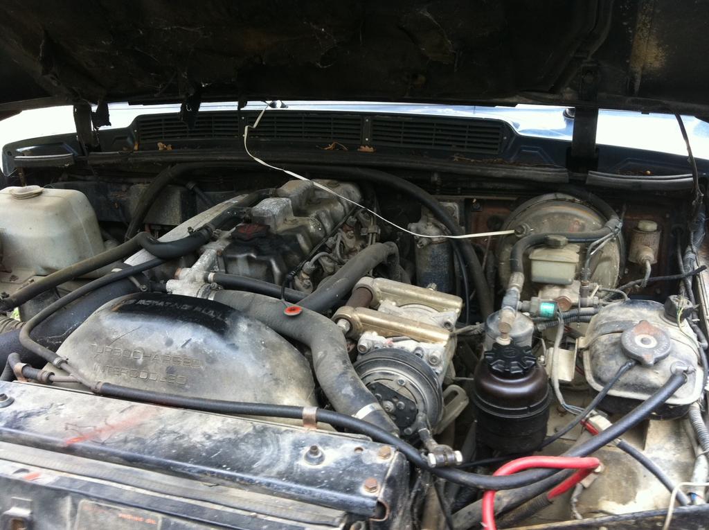

elsogs Postat Februarie 12, 2012 Partajează Postat Februarie 12, 2012 (editat) Salut, poate cineva sa imi spuna ce tip de motor are masina, sau cam in ce ani se incadreaza, doar uitandu-se la poze? scrie turbocharged intercooled pe el si stiu ca e un diesel dar ma intereseaza care dintre urmatoarele: 2.4 L VM Motori TD I4 2.5 L VM Motori TD I4 2.5 L 200Tdi TD I4 2.5 L 300Tdi TD I4 multumesc Editat Februarie 12, 2012 de elsogs Link spre comentariu Distribuie pe alte site-uri Alte opțiuni partajare...

cristeaandm Postat Februarie 13, 2012 Partajează Postat Februarie 13, 2012 Re: am si eu nevoie de niste informatii despre un Range Rover Classic Din cate vad eu in poze pare a fi un VM dar nu stiu cu precizie care din cele doua. O serie de motor ca poate il identificam. S-auzim de bine :cl 4x4 fun for all :h5 RR Classic 1986 - 200Tdi www.lroc.ro Link spre comentariu Distribuie pe alte site-uri Alte opțiuni partajare...
elsogs Postat Februarie 13, 2012 Autor Partajează Postat Februarie 13, 2012 Re: am si eu nevoie de niste informatii despre un Range Rover Classic Multumesc! Cam asta era si banuiala mea. Ar fi fost prea frumos sa fie un 200TDI :P. Acum urmeaza valul de intrebari :wink:: -cam ce vicii au motoarele astea? -daca masina a stat pe bara vreo 8-10 luni (dar a functionat pana cand a ramas fara baterii) merita riscul de a veni cu ea pe roti din italia? sau mai bine incerc sa gasesc o platforma? -daca imi asum riscul, si vin cu ea pe roti, ce ar trebui sa ii mai schimb/verific pe langa ulei, filtru si bujii? Link spre comentariu Distribuie pe alte site-uri Alte opțiuni partajare...
rrv8 Postat Februarie 13, 2012 Partajează Postat Februarie 13, 2012 Re: am si eu nevoie de niste informatii despre un Range Rover Classic ai motor VM salut Link spre comentariu Distribuie pe alte site-uri Alte opțiuni partajare...
cristeaandm Postat Februarie 13, 2012 Partajează Postat Februarie 13, 2012 Re: am si eu nevoie de niste informatii despre un Range Rover Classic Multumesc! Cam asta era si banuiala mea. Ar fi fost prea frumos sa fie un 200TDI :P. Acum urmeaza valul de intrebari :wink:: -cam ce vicii au motoarele astea? -daca masina a stat pe bara vreo 8-10 luni (dar a functionat pana cand a ramas fara baterii) merita riscul de a veni cu ea pe roti din italia? sau mai bine incerc sa gasesc o platforma? -daca imi asum riscul, si vin cu ea pe roti, ce ar trebui sa ii mai schimb/verific pe langa ulei, filtru si bujii? Avand in vedere ca este o masina foarte vece despre care nu sti nimi ca si istoric pe o astfel de vreme nu recomand decat platforma. Probleme mari cu chiuloasele, da, nu am gresit la scriere, are mai multe chiuloase. Uni au intampinat aceste probleme: http://forum.club4x4.ro/showthread.php?65429-Range-Rover-Clasic-1986 S-auzim de bine :cl 4x4 fun for all :h5 RR Classic 1986 - 200Tdi www.lroc.ro Link spre comentariu Distribuie pe alte site-uri Alte opțiuni partajare...
nino Postat Februarie 21, 2012 Partajează Postat Februarie 21, 2012 (editat) Re: am si eu nevoie de niste informatii despre un Range Rover Classic Din poze , masina sigur are motor VM, iar dupa vasul de expansiune este cel de 2,4 litri 106 Cp. Trebuie sa o pornesti si sa verifici daca scapa compresia in vasul de expansiune. Daca nu face probleme poti veni cu ea pe roti, recomandat sa nu depasesti 2500 RPM. Atentie mare si la vascocuplaj daca este functional. Alte indicii din 1986- 1989 vm 2,4 td 106 cp 1989 1991 vm 2,5 121 cp Editat Februarie 21, 2012 de nino Link spre comentariu Distribuie pe alte site-uri Alte opțiuni partajare...
