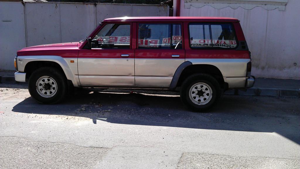

Inca o poza Patrol-ul, de data acesta parcat pe asfalt nu in mocirla.
