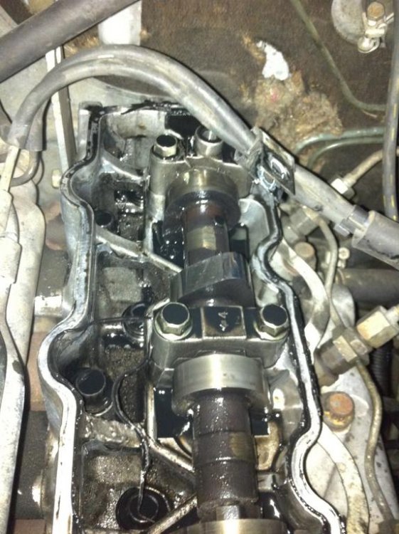

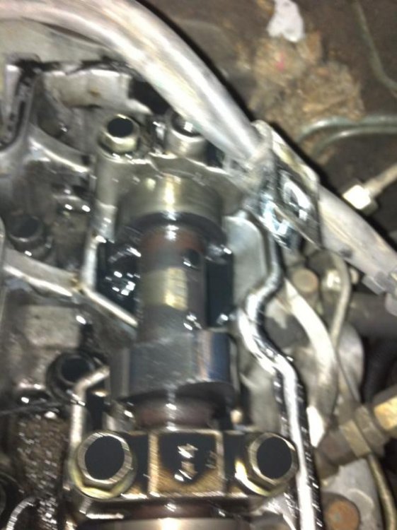

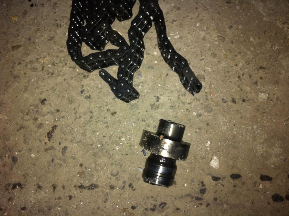

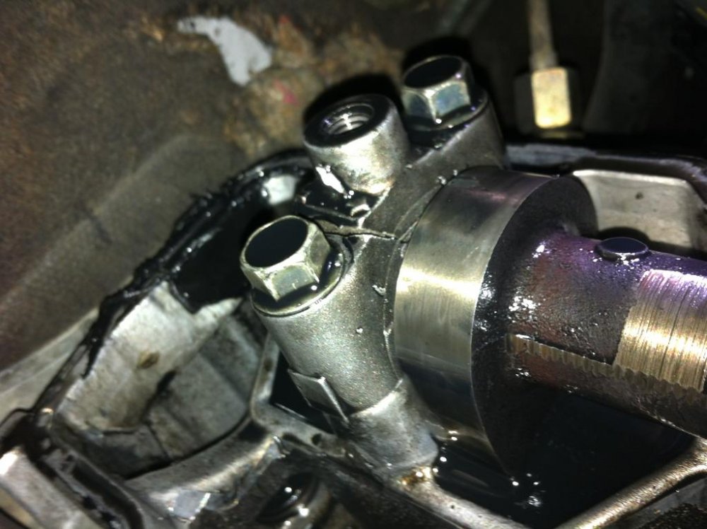

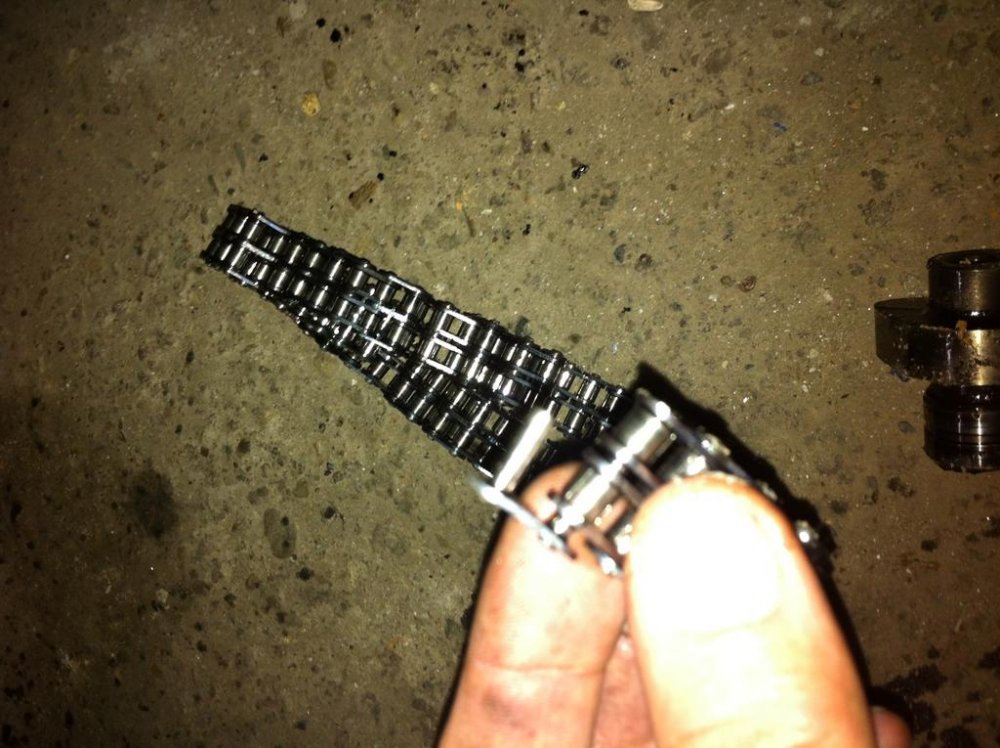

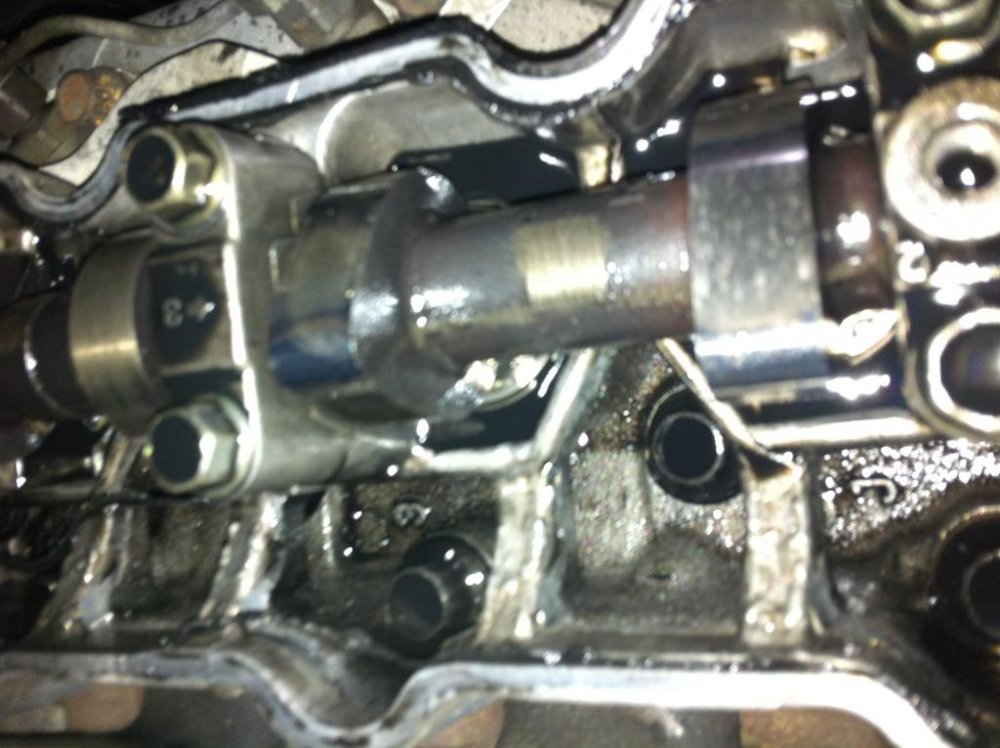

grasu-bff Postat Ianuarie 25, 2012 Partajează Postat Ianuarie 25, 2012 (editat) fiind nou posesor sunt oarecum uimit de performante dar si dezamagit de masina mea care doar ce am cumparat-o de o saptamana am masina am schimbat ulei filtre cateva garnituri, pompa apa noua, antigel, am iesit cu ea in regim soft aproximativ 50-60 si restu pana la 300 km au fost pe asfalt, toate bune si frumoase mergea tot ca la carte cand deodata la o plecare de pe loc cand schimb treapta un poc trasc bum si gata mort... cand am desfacut am descoperit o minunata capodopera facuta de vecinii bulgari chiuloasa rectificsata sudata grosolan, axul cu came era rupt in 3 bucati, lantu si el rupt, ce sa mai zic total uimit de lucrare, acum am si eu O MARE NELAMURIRE asa arata materialu din axul original sau ce am eu aici este ceva facut pe producator are inscriptia R2 care ma duce cu gandu la reparatie, asa arata materialu din piesele motorului de pajero ? sincer ma asteptam sa vad ceva mult mai calitativ, am gasit aici in oras o englezoaica tot 2.8 maine ma duc sa o probez, as vrea sa fac transferu motorului pentru ca cei de la dezmembrari m-au uimit cu preturile mi se pare absurd sa ceri asa preturi pe piese motoarele astea sunt chiar proaste sau eu am avut un ghinion ? ce sa fac sa il refac sau sa il schimb complet ? are cinvea idee cat ar fi chiuloasa si ax si cam toate piesele mai putin vibrochen si pistoane ma refer la preturi pentru piese noi nu second as vrea sa fac o comparatie vreau sa precizez ca motorul asa cum era mergea impecabil nu facea nimic dubios avea compresie buna, tot ce trebuie nu mi-a dat cu nimic de gandit in saptamana asta.... atasez cateva poze sa vedeti isprava acestor mesteri Editat Ianuarie 25, 2012 de Astral Slow as possible, Fast as necessary Link spre comentariu Distribuie pe alte site-uri Alte opțiuni partajare...
hot77cmc Postat Ianuarie 25, 2012 Partajează Postat Ianuarie 25, 2012 (editat) Re: motor 2.8 distrus,ax came rupt In anglia gasesti chiulasă la 200 lire noua,la 230 o iei cu tot cu garnituri(pe ebay).Acuma mai bine cumperi un motor cu totul decat sa te apuci sa o refaci pe asta(cheltuiala mai mare).La dezmembrari tot la englezi gasesti la 300 lire motorul complet ca sa nu mai zic ca poti lua o masina intreaga(fără MOt si taxroad la 600 lire)dar te mai costa transportul inca vreo 500 euro.http://www.gumtree.com/p/cars-vans-motorbikes/misubishi-pajero-exceed-28-td-auto-m-reg-new-shape-oil-pump-failure600-no-offers/95200309 Prima varianta mi se pare cea mai ieftina si cea mai buna. Editat Ianuarie 25, 2012 de hot77cmc <a href=http://forum-lines.ru><img src=http://forum-lines.ru/rez/ab208999.gif></a> Link spre comentariu Distribuie pe alte site-uri Alte opțiuni partajare...

hot77cmc Postat Ianuarie 25, 2012 Partajează Postat Ianuarie 25, 2012 Re: motor 2.8 distrus,ax came rupt asta este buba lor 2.5 si 2.8 au probleme la chiulasa.Acestea sunt subdimensionate in comparatie cu cilindreea lor(explicatia unui mecanic).Eu pe toate site.urile unde m/am uitat cele mai multe sunt cu garnitura si chiulasa defecta.Crapa chiulasa foarte usor. Mergi personal daca ai posibilitatea si adu una din UK si mai scoti ceva bani cu sasiul si caroseria ce iti ramane. <a href=http://forum-lines.ru><img src=http://forum-lines.ru/rez/ab208999.gif></a> Link spre comentariu Distribuie pe alte site-uri Alte opțiuni partajare...
scaiceanu marian Postat Ianuarie 25, 2012 Partajează Postat Ianuarie 25, 2012 Re: motor 2.8 distrus,ax came rupt Orice motor fierbe care nu a fost servisat cum trebuie in cei 16/17/ani de exploatare,nu numai cel de 2,8. Verifica termostatul/pompade apa schimb-o/antigelul/vascocuplajul/curata radiatorul/vezi daca ai mizerie depusa intre radiatorul de racire si cel de clima/vezi capacul de la radiator care trebuie sa deschida la0,9 atm. Acum depinde si de ce vrei sa faci cu masina ,unii ii shimba radiatorul cu altul cu o capacitate mai mare ,etc. Bafta multa! Un intelectual rezolva problemele.Un geniu le evita. -Einstein- Link spre comentariu Distribuie pe alte site-uri Alte opțiuni partajare...

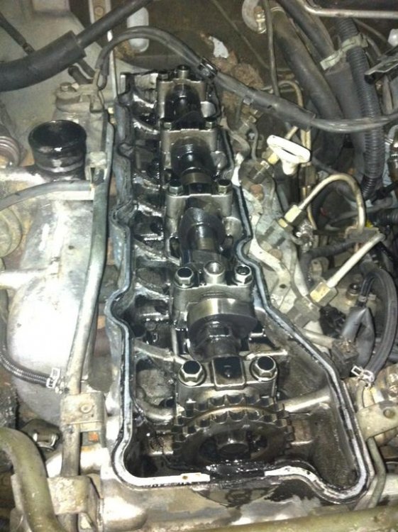

grasu-bff Postat Februarie 13, 2012 Autor Partajează Postat Februarie 13, 2012 reparatie motor pajero 2.8 as vrea sa fac o reparatie capitala la motorul de 2.8 cu piese cumparate de pe e-bay, mai exact chiuloasa noua completa, kit de distributie complet, a mai pus cineva? sunt calitative? ma gandeam sa curat pompa de injectie sa schimb garniturile calibrare si tot ce mai este necesar imi recomandati un pompagiu care lucreaza cu curierul, sunt din turnu severin, pun si cateva poze cu motorul meu care are chiuloasa rectificata si axul cu came rupt in 4 bucati, orice alte ideei sunt bine venite multumesc salut :hl Slow as possible, Fast as necessary Link spre comentariu Distribuie pe alte site-uri Alte opțiuni partajare...

grasu-bff Postat Decembrie 28, 2012 Autor Partajează Postat Decembrie 28, 2012 Re: motor 2.8 distrus,ax came rupt Salut,cum ai rezolvat-o pana la urma? http://forum.club4x4.ro/showthread.php?69029-pajero-2-8-swb-prima-jucarie in topicu asta am aratat ce am facut pe la masina, dar nu mi-e greu sa mai explic, am inlocuit toata chiuloasa completa cu ax supape tot luata noua, si toata distributia lant patine, deci am refacut motoru in mare parte :))) am muncit de mi-au iesit ochii nici nu vreau sa imi amintesc, am luat si o mica teapa sa zic asa cu lantu ala simplu pe care il am si acum pe aici Slow as possible, Fast as necessary Link spre comentariu Distribuie pe alte site-uri Alte opțiuni partajare...
