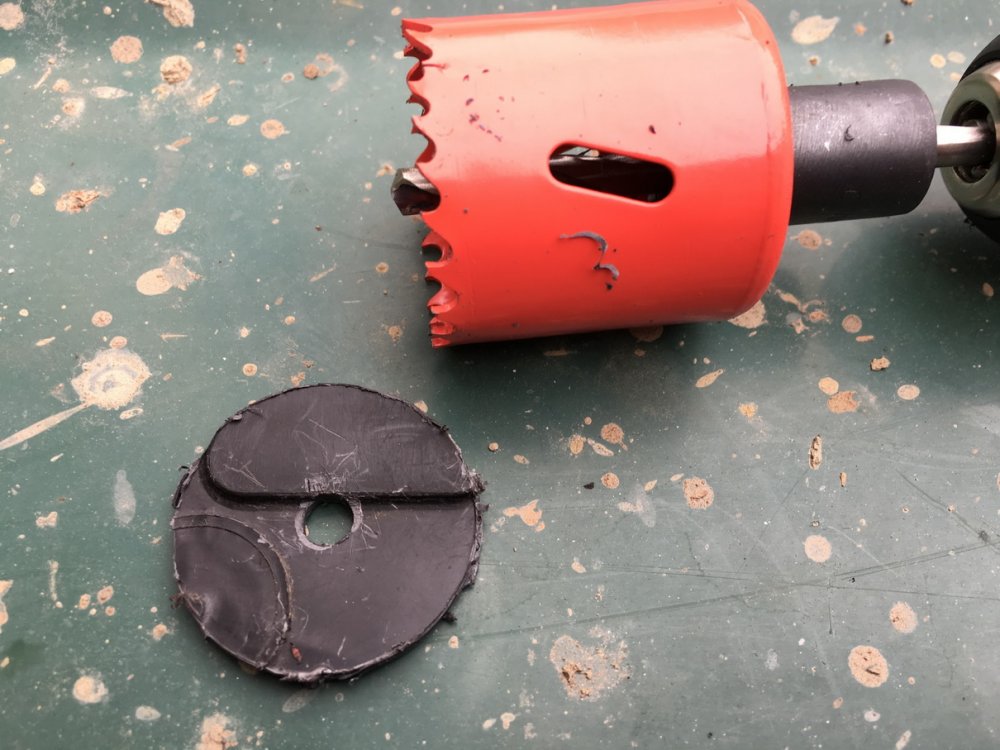

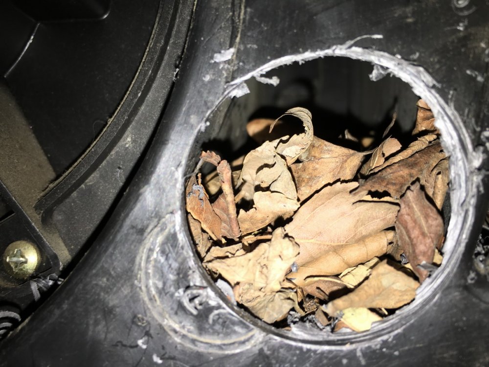

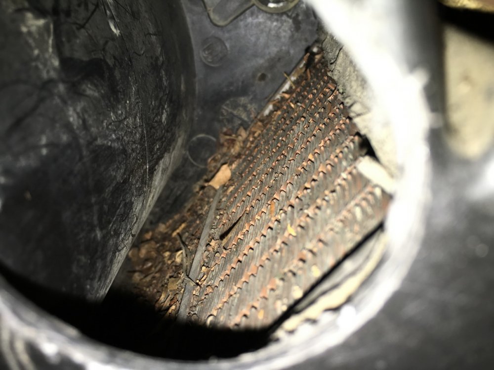

iulianul Posted November 20, 2016 Share Posted November 20, 2016 Re: Probleme incalzire Samurai Dupa ce am ajuns sa inghet in Samurai si sa nu pot dezaburi geamurile, am executat operatiunea gaura, chestiune de jumatate de ora, cu rezultate incredibile. Am caldura...multa!!! :banana Am scos pumni de frunze din aeroterma, era pur si simplu plina. Link to comment Share on other sites More sharing options...

stefani Posted November 26, 2016 Share Posted November 26, 2016 (edited) Re: Probleme incalzire Samurai Dupa ce am ajuns sa inghet in Samurai si sa nu pot dezaburi geamurile, am executat operatiunea gaura, chestiune de jumatate de ora, cu rezultate incredibile. Am caldura...multa!!! :banana Am scos pumni de frunze din aeroterma, era pur si simplu plina. [ATTACH=CONFIG]272317[/ATTACH] [ATTACH=CONFIG]272318[/ATTACH] [ATTACH=CONFIG]272319[/ATTACH] [ATTACH=CONFIG]272320[/ATTACH] Multumesc pentru poze. Am reusit si eu. Am caldura ! :) Edited November 26, 2016 by Astral Link to comment Share on other sites More sharing options...
