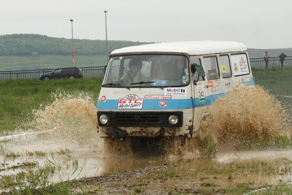

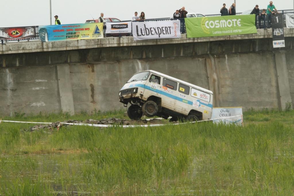

tudop Postat Ianuarie 27, 2013 Partajează Postat Ianuarie 27, 2013 Re: Vstef_is si noul TV 4x4 Da, a participat, si a castigat si un punct :ha1 Adica a ajuns si la trial in ultima zi... poze trebuie sa fie in topicul de la sectiunea competitii / etapa de la Iasi, mai 2012. TVul are (99%) aceiasi cutie de transfer cu cea de Aro, deci este part-time 4x4, cu reductor. Puntea fata nu a fost prevazuta cu MRLuri, deci e doar decuplabila din transmisie. Link spre comentariu Distribuie pe alte site-uri Alte opțiuni partajare...
Duke Postat Ianuarie 27, 2013 Partajează Postat Ianuarie 27, 2013 Re: Vstef_is si noul TV 4x4 Acum am citit si eu aceasta discutie, foarte amuzanta la incput :grin: Pana la urma a mai participat TV-ul la competitie? a participat, si a facut si show... dovezile: :) exista 10 tipuri de oameni: cei care inteleg binar si ceilalti. Link spre comentariu Distribuie pe alte site-uri Alte opțiuni partajare...

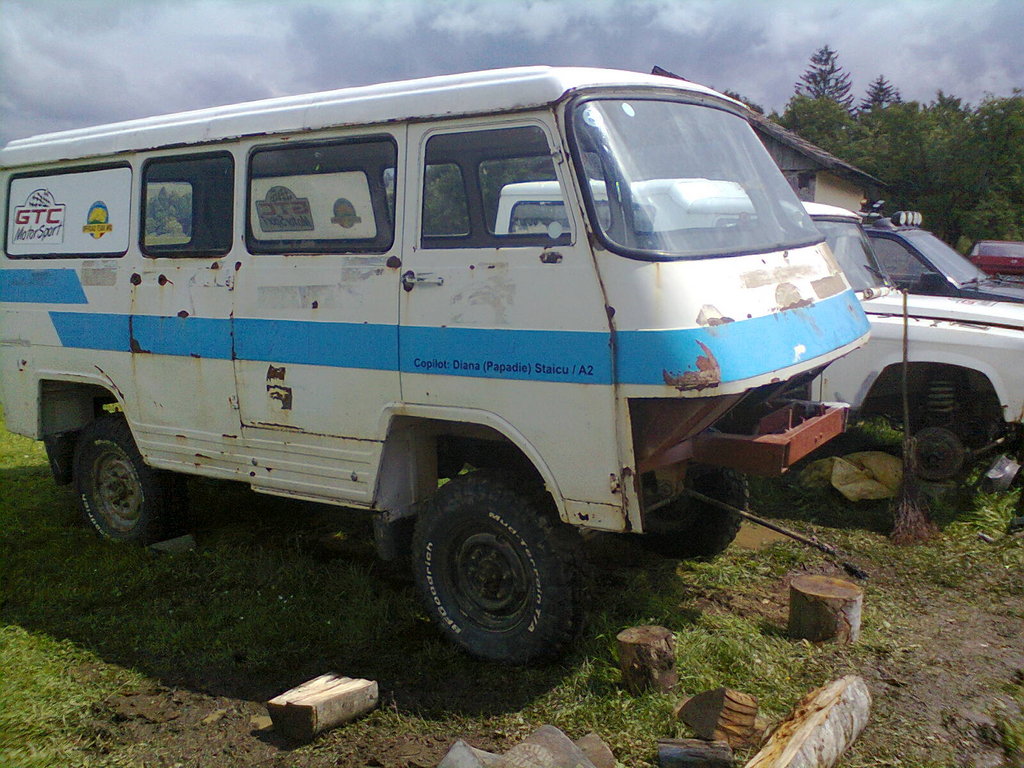

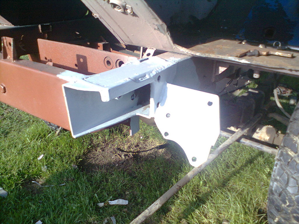

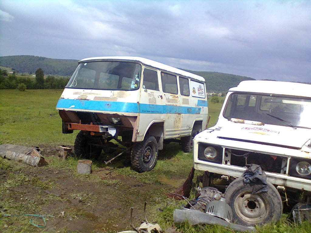

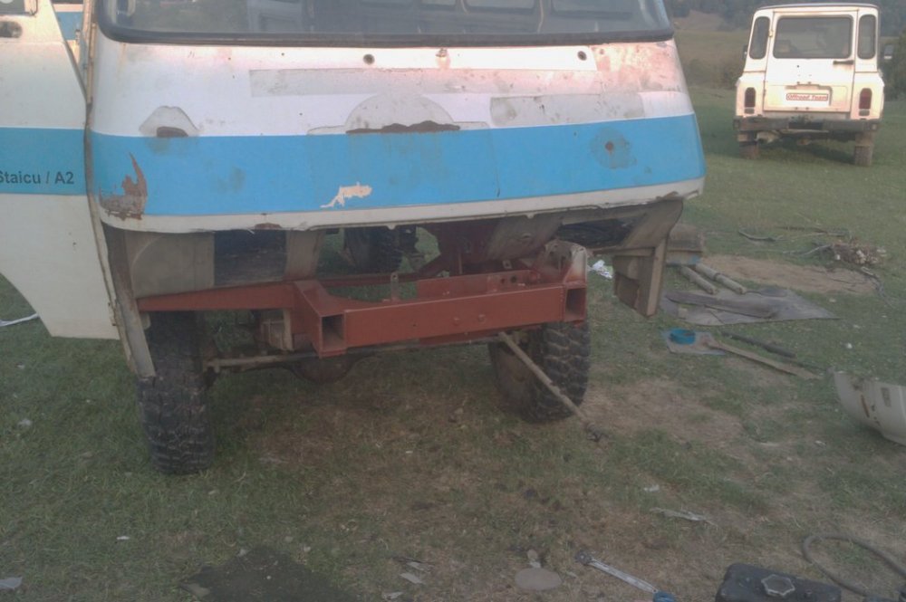

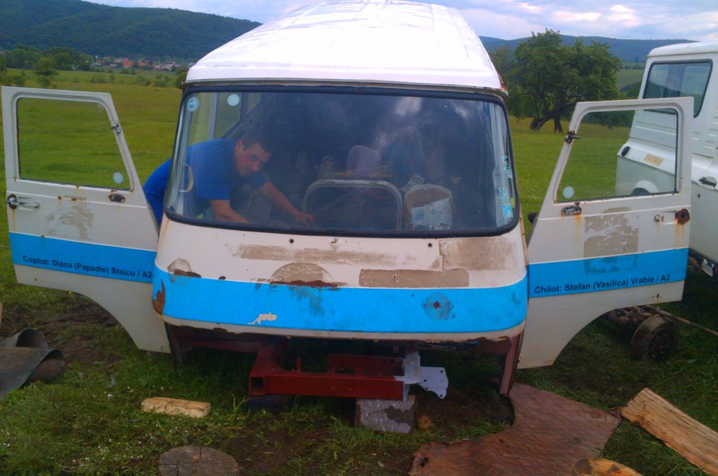

vstef_is Postat Iunie 2, 2013 Partajează Postat Iunie 2, 2013 Re: Vstef_is si noul TV 4x4 Un nou an, acelasi prieten. Dupa deviza "Bicicletele Tohan - mergi o zi, repari un an" bineinteles Teodora (aka TVul vesel) este in reparatii. De fapt un fel de RK dupa etapa de la Iasi, nu ca nu ar mai fi mers, dar s-a vrut a se corecta toate aspectele deficitare. Si anume, s-a constatat ca in general masinile au directie si frane, si din invidie am dorit sa aiba si Teodora. Tabla a iesit cam 'sifonata' dupa etapa, deci aici e de intervenit major. Desigur, unele echipamente gen Troliu sunt utile, altfel stai si muncesti o ora jumate la cric mic hidraulic sa muti puntea. In plus, in unele situatii ajuta ca motorul sa aiba compresie si presiune la ulei si preferabil sub 400.000 de km, daca se poate, desigur. Reglajele la timonerie pot permite pe viitor utilizarea reductorului, de neutilizat in etapa de altfel, si cred ca mai sunt multe aspecte nefaste. Asa ca a iesit un fel de RK. Motor nou, directie noua cap coada, etc, etc. S-a curatat tot sasiul si toata burta, grund si antifon Link spre comentariu Distribuie pe alte site-uri Alte opțiuni partajare...

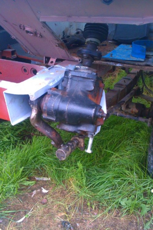

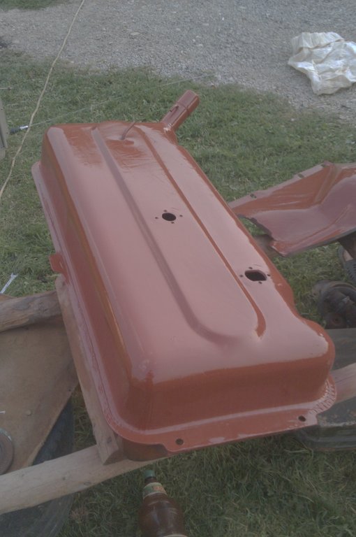

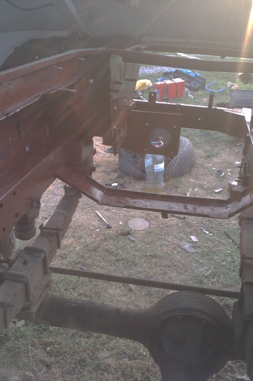

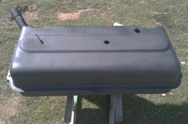

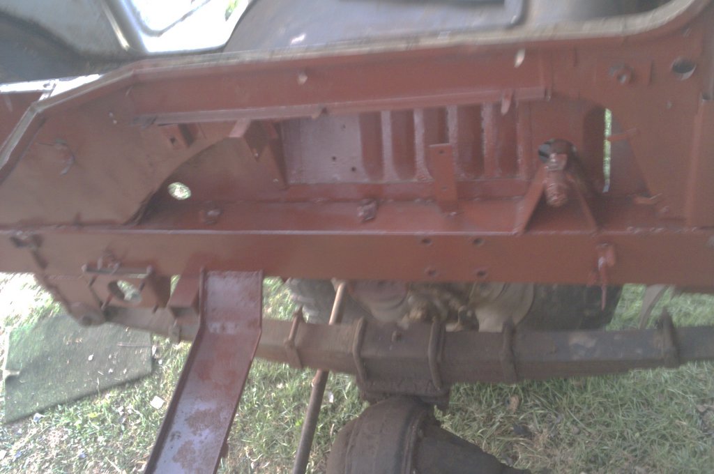

vstef_is Postat Iunie 2, 2013 Partajează Postat Iunie 2, 2013 (editat) Re: Vstef_is si noul TV 4x4 Rezervor curatat si antifonat (ca sa nu faca nota discordanta cu sasiul) Suport custom si caseta servo-directie in loc de servo-muschi :grin: Editat Iunie 3, 2013 de vstef_is Link spre comentariu Distribuie pe alte site-uri Alte opțiuni partajare...

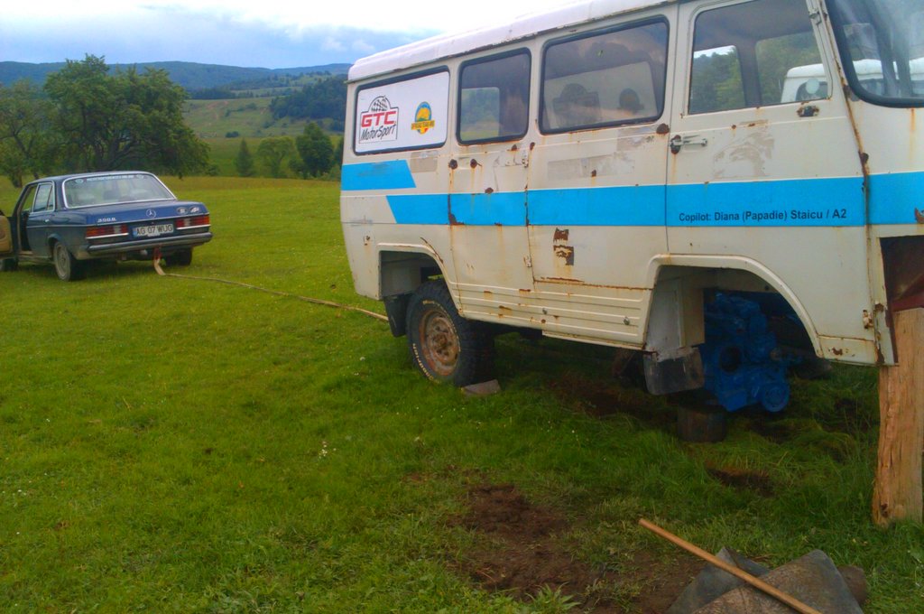

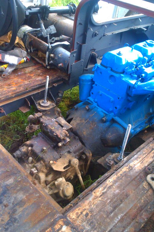

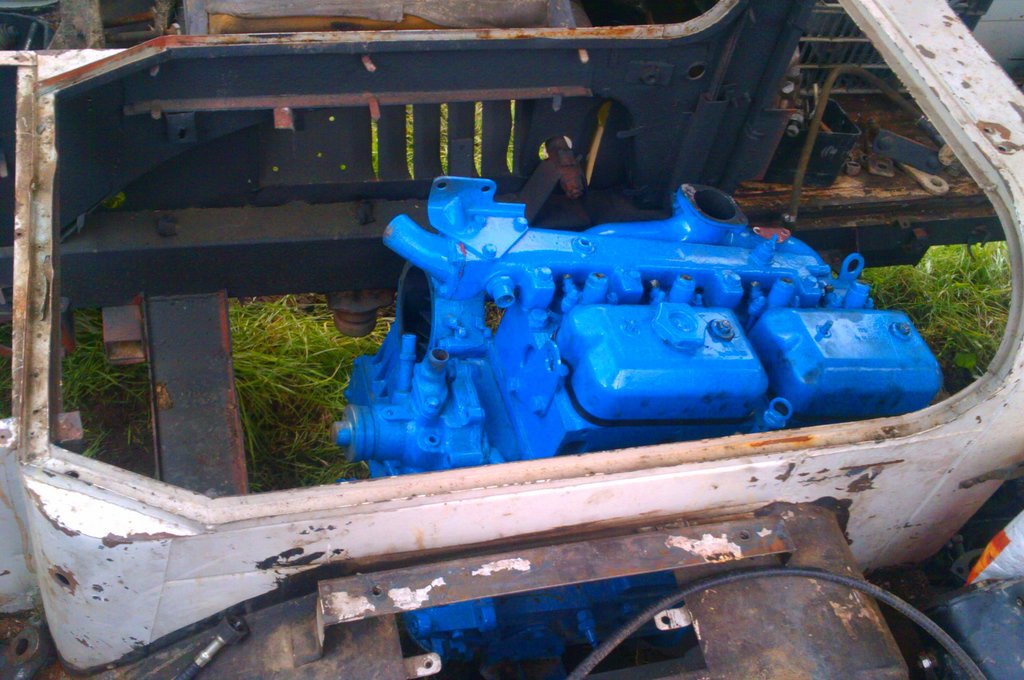

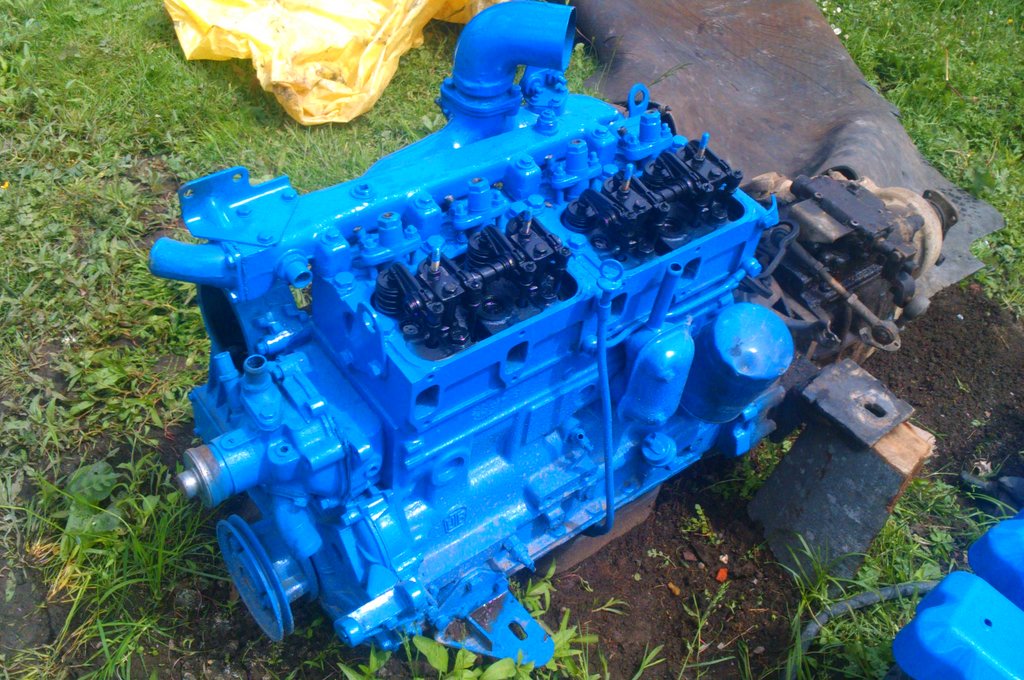

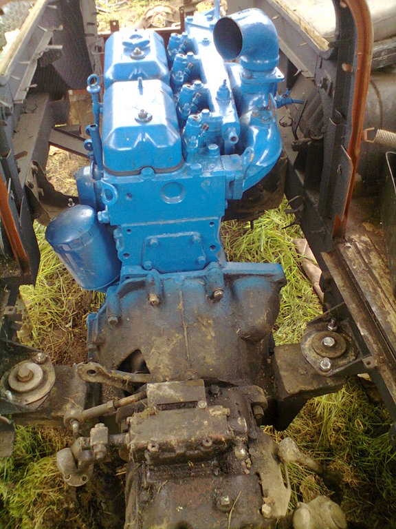

vstef_is Postat Iunie 2, 2013 Partajează Postat Iunie 2, 2013 Re: Vstef_is si noul TV 4x4 Motor nou pregatit si montat semi-empiric (a se nota ca TVul nu are capota, as ca am dat jos puntea fata, am tras motorul sub TV, am coborat TVul, am prins motrul in suporti, am ridicat masina si am pus puntea fata la loc). Link spre comentariu Distribuie pe alte site-uri Alte opțiuni partajare...

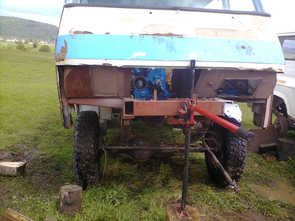

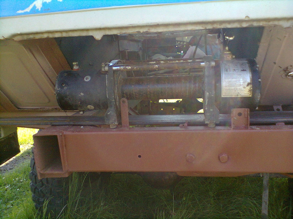

vstef_is Postat Iunie 2, 2013 Partajează Postat Iunie 2, 2013 Re: Vstef_is si noul TV 4x4 Verificare pozitie troliu si stadiul curent al lucrarii... ne pregatim intens pentru Arges 2013 :h5 Link spre comentariu Distribuie pe alte site-uri Alte opțiuni partajare...
alex44 Postat Iunie 3, 2013 Partajează Postat Iunie 3, 2013 Re: Vstef_is si noul TV 4x4 Mai ai un pic si ajungi la inaltimea lui Ama (la Aro ma refer :) )... de ce nu ai taiat puntile sa le lungesti ca par cam mici acum :), de inclinatii laterale nici nu intreb:grin: In alta ordine de idei (si cea mai importanta) BRAVO pentru pasiune si pentru ce faci cu "Teo" . Sa ne vedem sanatosi! Spor la modificari/reconditionari!!! Link spre comentariu Distribuie pe alte site-uri Alte opțiuni partajare...
vstef_is Postat Iunie 3, 2013 Partajează Postat Iunie 3, 2013 Re: Vstef_is si noul TV 4x4 Jantele au un ET de +50, deci ceva mai uman pe la un -30 ar rezolva problema cu latimea... Link spre comentariu Distribuie pe alte site-uri Alte opțiuni partajare...

KAROLOKW Postat Iunie 6, 2013 Partajează Postat Iunie 6, 2013 Re: Vstef_is si noul TV 4x4 nu pote sa intoarca jantele ca daca le intoarce nu ii mai incap in caroserie lovesc pe la colturi :):):) foarte frumos deja imi amintesc de celebra noapte nedormita inainte de Iasi 2012 cand faceam legaturi pe alternator sa mearga incarcarea si improvizam diverse doar sa mearga treaba :):):) oricum imi place pozitia troliului e exact unde trebuie si se incadreaza bine acolo pe pozitie daca ii faci o parghie sa decuplezi frana din interior atunci chiar ai scapat de treaba..... apropo niste scaune de piele de ciuruchii cu bancheta cu tot nu vrei?:) Link spre comentariu Distribuie pe alte site-uri Alte opțiuni partajare...
vstef_is Postat Iunie 6, 2013 Partajează Postat Iunie 6, 2013 Re: Vstef_is si noul TV 4x4 Jantele nu se pot intoarce deoarece sunt foarte ciudat construite, ar trebui altceva. Dar nu ar atinge. Troliul chiar sta super bine acolo, e parca gandit pentru TV :grin: sau invers... Scaune si bancheta imi trebuie, dar nu cred ca incap, spatiul in fata e foarte limitat :( Link spre comentariu Distribuie pe alte site-uri Alte opțiuni partajare...

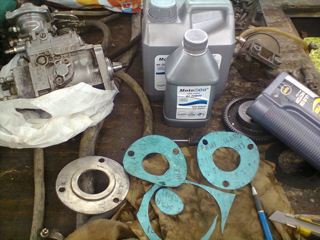

vstef_is Postat Iunie 9, 2013 Partajează Postat Iunie 9, 2013 Re: Vstef_is si noul TV 4x4 Si continuam operatiunea "Teodora" cu anexe la motor, pompa de injectie BOSCH, demaror, garnituri noi facute custom, suport pedalier, si o mica pornire, de test... Link spre comentariu Distribuie pe alte site-uri Alte opțiuni partajare...

vstef_is Postat Iunie 10, 2013 Partajează Postat Iunie 10, 2013 Re: Vstef_is si noul TV 4x4 Pentru dumneavoastra nu costa nimic stocarea' insa mai dureaza pana ajunge Teodora in Bucuresti... Estimez o preconizare de inca o luna de munca... Astazi s-a montat instalatia de racire, si l-am lasat pornit vrun sfert de ora. Am corectat si pozitia pompei pe distributie, si avansul, mai e putin de umblat la avans, dar deja e mult mai bine. Maine mai facem reglaje, si alte detalii... Link spre comentariu Distribuie pe alte site-uri Alte opțiuni partajare...

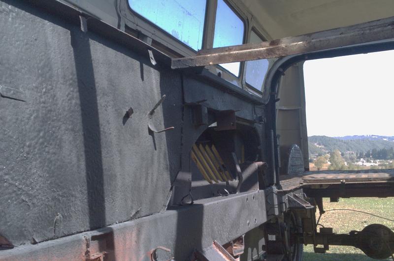

vstef_is Postat Iulie 10, 2013 Partajează Postat Iulie 10, 2013 (editat) Re: Vstef_is si noul TV 4x4 Aventura continua, avem target participarea la Etapa de la Curtea de Arges, asa ca se lucreaza de zor. Acum intra tabla la facut, si cine e curios cum arata o caroserie de TV sablata, are ocazia sa vada in curand :grin: Va primi vopsea noua ca la carte. Editat Iulie 19, 2013 de vstef_is Link spre comentariu Distribuie pe alte site-uri Alte opțiuni partajare...
