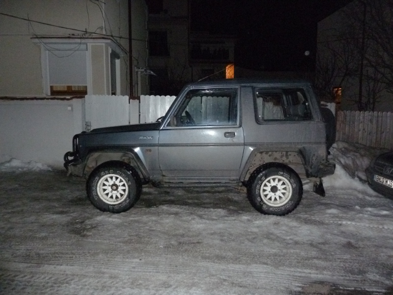

Ignis Postat Februarie 18, 2012 Partajează Postat Februarie 18, 2012 Salutare posesorilor de Daihatsu! Am gasit un Rocky interesant, destul de ingrijit la pretul de 2800 euro din 88. Proprietarul spune ca are montat un motor de Frontera turbo diesel de 2800 cmc trecut si in acte. Masina am vazut-o doar din exterior, ma voi intalni zilele urmatoare sa vad mai in detaliu. Intrebarile mele ar fi urmatoarele daca sunteti amabili sa ma lamuriti si pe mine: 1. Exista posibilitatea sa fie "utilitara" si sa se plateasca impozit vreo 700 ron/an cum spune proprietarul (nu am vz. talonul inca); 2. Am vazut doua butoane "hard" si "soft" si amortizoarele au mufa cu cabluri; banuiesc ca sistemul nu mai e functional, pot pune amortizoare clasice sau o sa fie probleme cu echiparea asta? 3. La ce ar trebui sa fiu mai atent la masina asta cand o cumpar dpdv mecanic. Particularitati ceva la care sa fiu atent? Va multumesc anticipat! :cl Ignis 4x4 Link spre comentariu Distribuie pe alte site-uri Alte opțiuni partajare...
macfero Postat Februarie 18, 2012 Partajează Postat Februarie 18, 2012 Re: Sfaturi achizitie Daihatsu Rocky Salutare posesorilor de Daihatsu! Am gasit un Rocky interesant, destul de ingrijit la pretul de 2800 euro din 88. Proprietarul spune ca are montat un motor de Frontera turbo diesel de 2800 cmc trecut si in acte. Masina am vazut-o doar din exterior, ma voi intalni zilele urmatoare sa vad mai in detaliu. Intrebarile mele ar fi urmatoarele daca sunteti amabili sa ma lamuriti si pe mine: 1. Exista posibilitatea sa fie "utilitara" si sa se plateasca impozit vreo 700 ron/an cum spune proprietarul (nu am vz. talonul inca); 2. Am vazut doua butoane "hard" si "soft" si amortizoarele au mufa cu cabluri; banuiesc ca sistemul nu mai e functional, pot pune amortizoare clasice sau o sa fie probleme cu echiparea asta? 3. La ce ar trebui sa fiu mai atent la masina asta cand o cumpar dpdv mecanic. Particularitati ceva la care sa fiu atent? Va multumesc anticipat! 1. exista posibilitatea sa fie trecuta utilitara - verica in acte sa fi sigur 2. butonul reprezinta reglajul amortizoarelor in functie de drum. la fel am avut si eu pe Feroza, dar daca o sa schimbi amortizoarele cu unele after maket, nu mai e valabil 3. cutia si motorul sa functioneze bine,fa o proba cu masina si on road si off road, verifica reductorul sa intre bine in 4H si 4L, uita-te la rugina pe la sasiu in rest daca iti place si daca esti lamurit cu cele 3 puncte de mai sus, bafta la cumparare. Link spre comentariu Distribuie pe alte site-uri Alte opțiuni partajare...
Ignis Postat Februarie 19, 2012 Autor Partajează Postat Februarie 19, 2012 Re: Sfaturi achizitie Daihatsu Rocky Imi imaginam ca pierd functia cu butoanele daca pun amortizoare AM insa banuiesc ca originale nu se mai gasesc sau au un pret f mare cu fct. respectiva si ideea era daca pun amortizoarele clasice daca se potrivesc dpdv mecanic. Sunt curios ce e cu motorul respectiv de Frontera si cat de bine a fost adaptat acolo. La consum cam la cat ar trebui sa ma astept? :cl Ignis 4x4 Link spre comentariu Distribuie pe alte site-uri Alte opțiuni partajare...
Ignis Postat Februarie 20, 2012 Autor Partajează Postat Februarie 20, 2012 Re: Sfat achizitie Daihatsu Rocky Am fost azi am vazut masina mai in detaliu. Masina este echipata cu un motor italienesc VM06B care a fost pus si pe ARO in serie mica. Motorul este de 2500 cmc si are un impozit cat de cat acceptabil. Oricum e foarte urat ca o masina de genul asta cu motor original este pusa pe aceeasi treapta de impozit cu o masina de lux din zilele noastre cu aceeasi capacitate cilindrica. Masina merge bine si arata bine, insa eu trebuie sa mai strang niste banuti ca sa pot face achizitia. :cl Ignis 4x4 Link spre comentariu Distribuie pe alte site-uri Alte opțiuni partajare...

Ignis Postat Martie 6, 2012 Autor Partajează Postat Martie 6, 2012 Re: Sfat achizitie Daihatsu Rocky Pana la urma am luat masina si nu-mi pare rau. Daca ar fi ceva mai mic si impozitul ar fi perfect insa n-avem ce face asta e tara. De acum incepe munca, placuta pentru mine de readucere in cea mai buna forma a acestui vehicul. :cl Ignis 4x4 Link spre comentariu Distribuie pe alte site-uri Alte opțiuni partajare...
