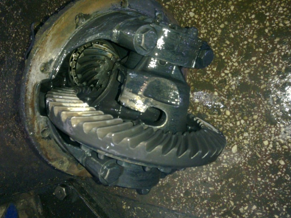

Iata ce am gasit la mine (gaura aia alungita,trebuia sa fie rotunda,de diametrul axului satelitilor,dar cu timpul s-a alungit si cand am fortat a rupt carcasa respectiva).

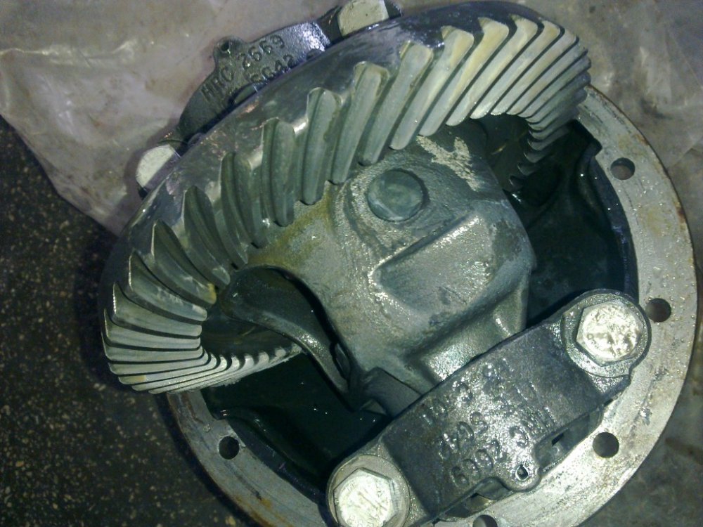

In poza a doua, se vad satelitii sparti si axul rupt.

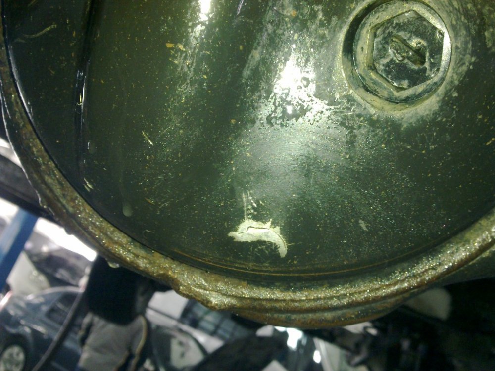

In poza a treia, se vede lovitura data de ax in peretele puntii, si fisura pe unde a curs uleiul.

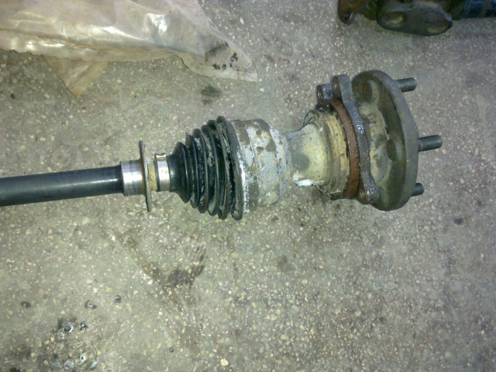

In poza a patra, planetara cu butuc cu tot, asa cum a fost scoasa din grup.

La service, am avut noroc de un mecanic care m-a ascultat si a facut totul in ordinea dictata, am muncit si eu cot la cot cu el,am avut un mare noroc de rampa si de caldura din hala, ca afara erau -15 grade.
Carcasa a fost sudata pe loc cu aparat cu argon, s-a splatat bine puntea pe interior ca sa nu existe resturi metalice, s-a dat cu un etansant pe suprafetele de contact , si pac, am pus grupul la loc.
Nu am putut folosi puntea din Anglia, daca cineva are nevoie de punte fata si fuzete de RHD, o am in garaj.
Totul s-a montat in ordinea inversa demontarii, am cerut cheie dinamometrica si am avut parte de oarece priviri zambarete (bara de directie s-a scos din fuzeta prin cateva lovituri de ciocan cand nu am fost atent), dar pana la urma totul a iesit asa cum mi-am dorit.
Trebuie putina munca la introducerea planetarei lungi, trebuie tinuta cat mai centrat, ca sa intre in grup. E bine sa schimbati si simeringurile de la punte, ale mele erau pe drum, nu le-am mai schimbat.
Morala... daca aveti joc mare in grupul de fata (cand invartiti roata), si daca uleiul din punte are pilitura multa in el (cum am gasit acum vre-o 40 de mii km cand am schimbat uleiul), inseamna ca uzura e mare si spargerea diferentialului e o chestie de timp. E o alta boala frecventa la LR, solutia e un grup cu 4 axe, in cruce , cu 4 sateliti sau diferite blocante sau LSD-uri. Toate sunt varianta heavy-duty.
