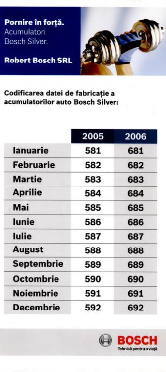

bogthebat Postat Martie 17, 2012 Partajează Postat Martie 17, 2012 Re: Acumulatorii si gerul Dupa cunostintele mele Varta este o baterie foarte buna,doar sa nu fie tinuta 2-3 ani prin depozite .. Ce data de fabricatie are inscrisa pe ea ? La un bosch, stie cineva unde e data fabricatiei? "Do nothing, be nothing, say nothing ...and you will avoid criticism" Disco 2, TD5 HSE, 02 Link spre comentariu Distribuie pe alte site-uri Alte opțiuni partajare...
shark Postat Martie 17, 2012 Partajează Postat Martie 17, 2012 Re: Acumulatorii si gerul La un bosch, stie cineva unde e data fabricatiei? Da, are pe eticheta imprimat un cod din 3 cifre. Uite, cam asa se traduce (extrapoland de la bateriile mai vechi): Link spre comentariu Distribuie pe alte site-uri Alte opțiuni partajare...
bogthebat Postat Martie 17, 2012 Partajează Postat Martie 17, 2012 Re: Acumulatorii si gerul Da, are pe eticheta imprimat un cod din 3 cifre. Uite, cam asa se traduce (extrapoland de la bateriile mai vechi): [ATTACH=CONFIG]134224[/ATTACH] Am mai vazut codul asta... Treaba e ca la acumulatorull meu codul are mai mult de 3 cifre. Ce fac? imi imaginez cam care ar fi acele trei? Ideea e ca eu nu am gasit pe net un "sistem" de citire =interpretare a cifrelor ce apar pe acumulator... "Do nothing, be nothing, say nothing ...and you will avoid criticism" Disco 2, TD5 HSE, 02 Link spre comentariu Distribuie pe alte site-uri Alte opțiuni partajare...
