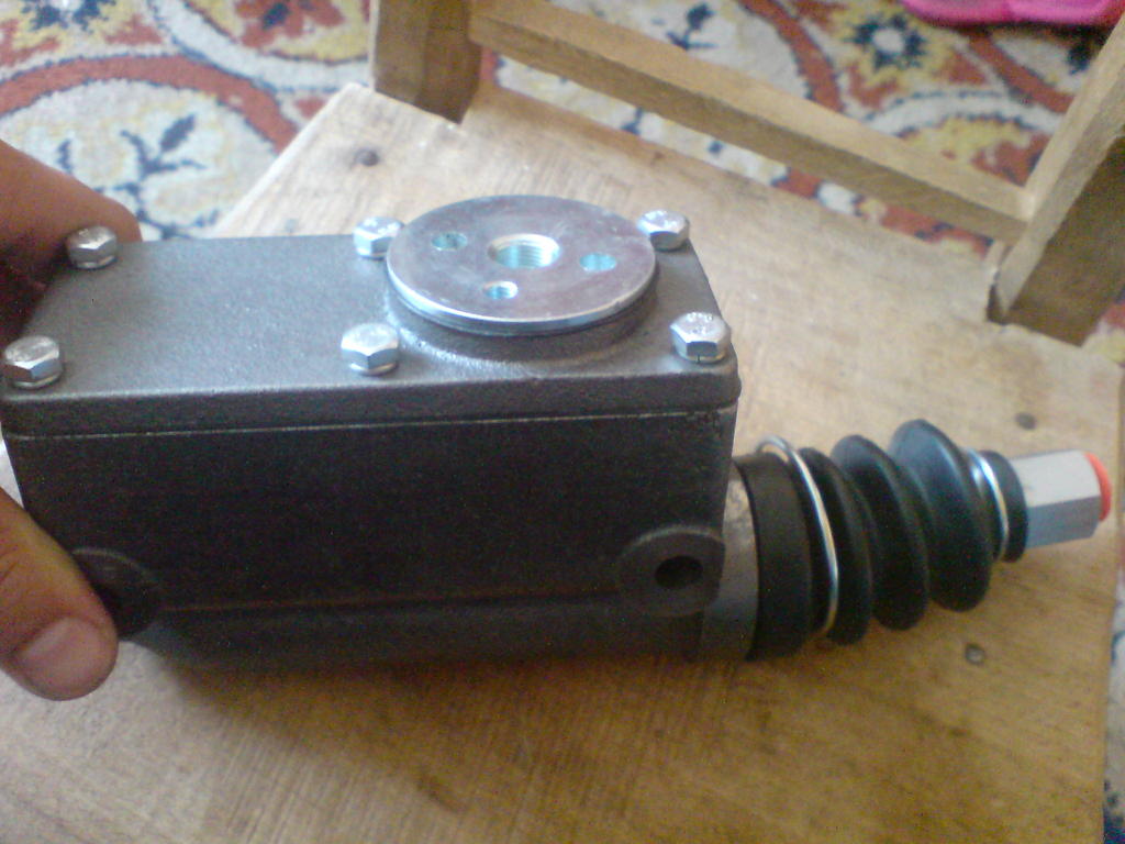

sorin100 Postat Februarie 22, 2012 Partajează Postat Februarie 22, 2012 Re: Proaspat posesor de M461,rog sfaturi! pompe de ims originale am eu Link spre comentariu Distribuie pe alte site-uri Alte opțiuni partajare...
man84 Postat Februarie 22, 2012 Autor Partajează Postat Februarie 22, 2012 Re: Proaspat posesor de M461,rog sfaturi! pompe de ims originale am eu ok,multam fain Link spre comentariu Distribuie pe alte site-uri Alte opțiuni partajare...
