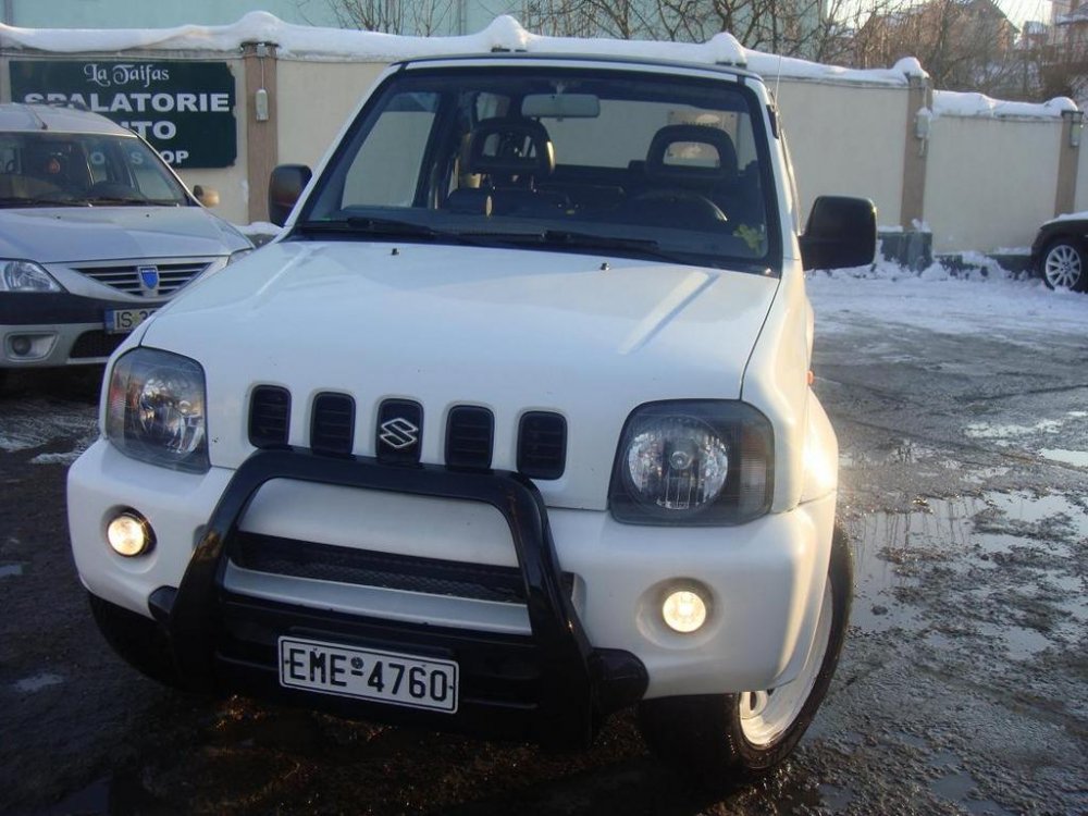

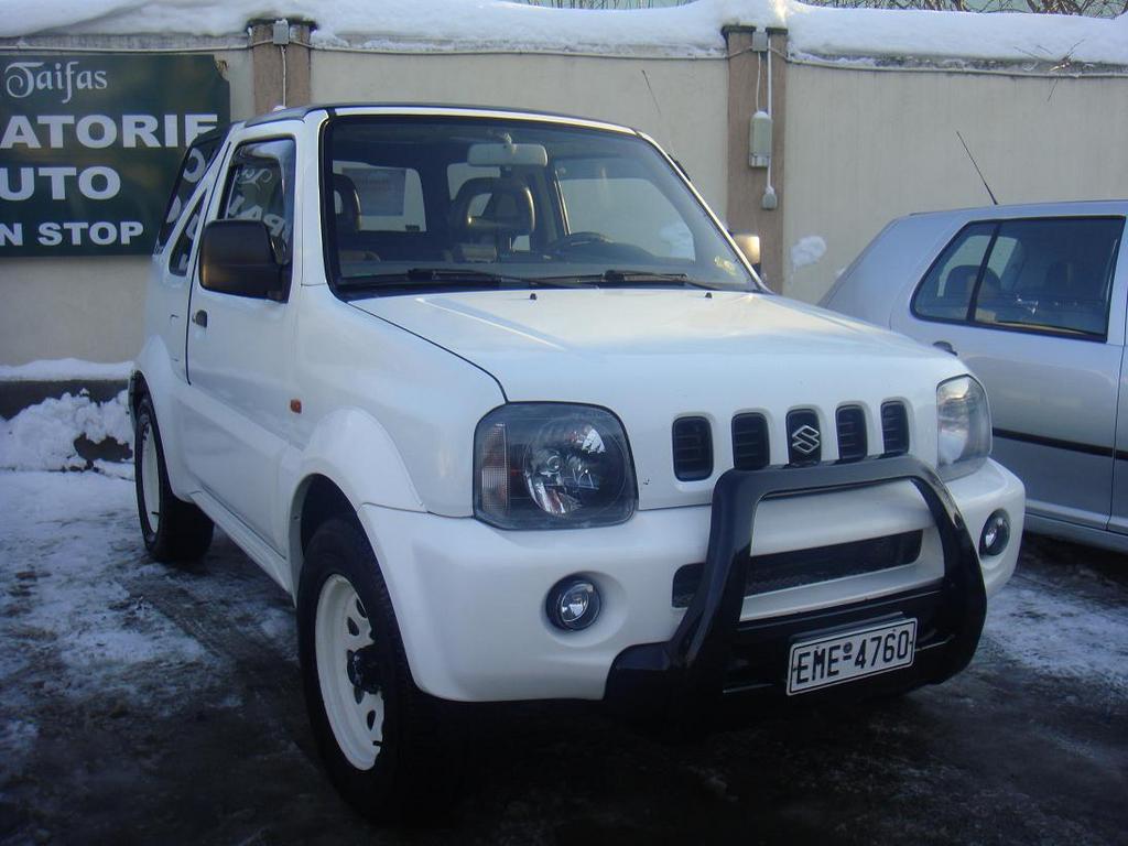

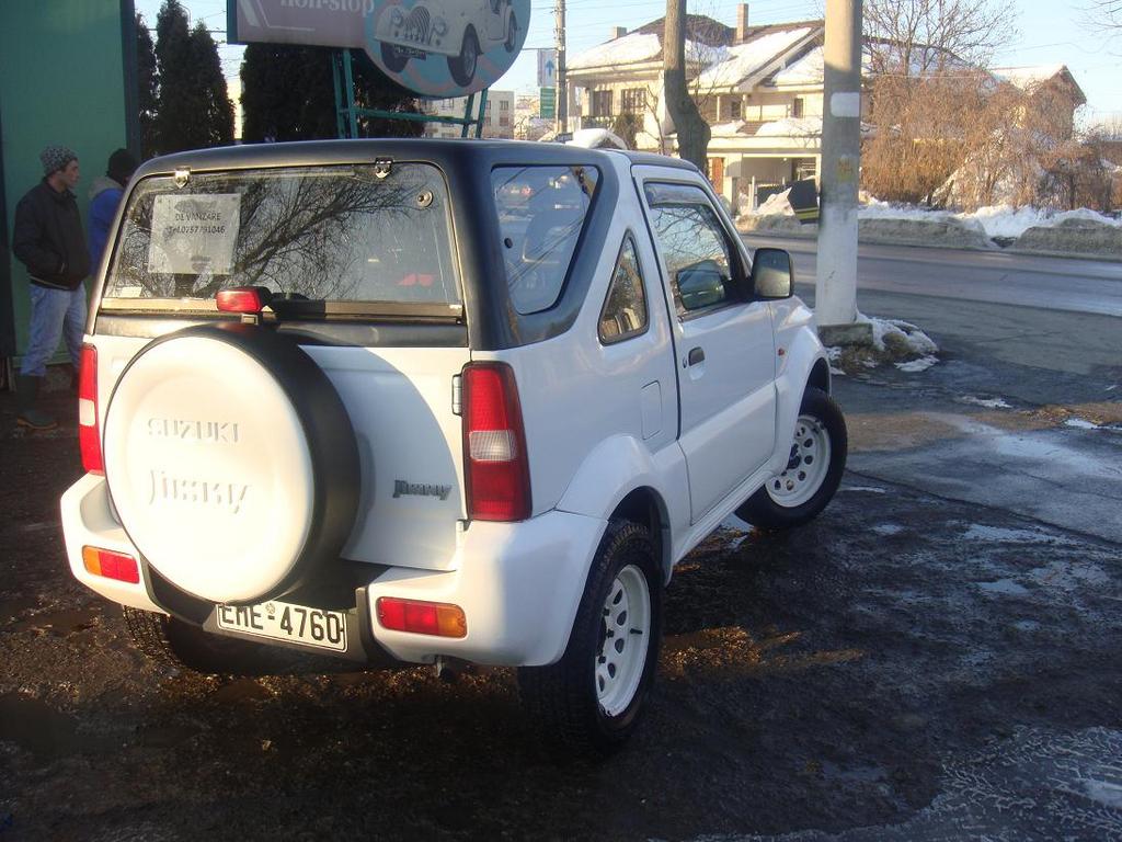

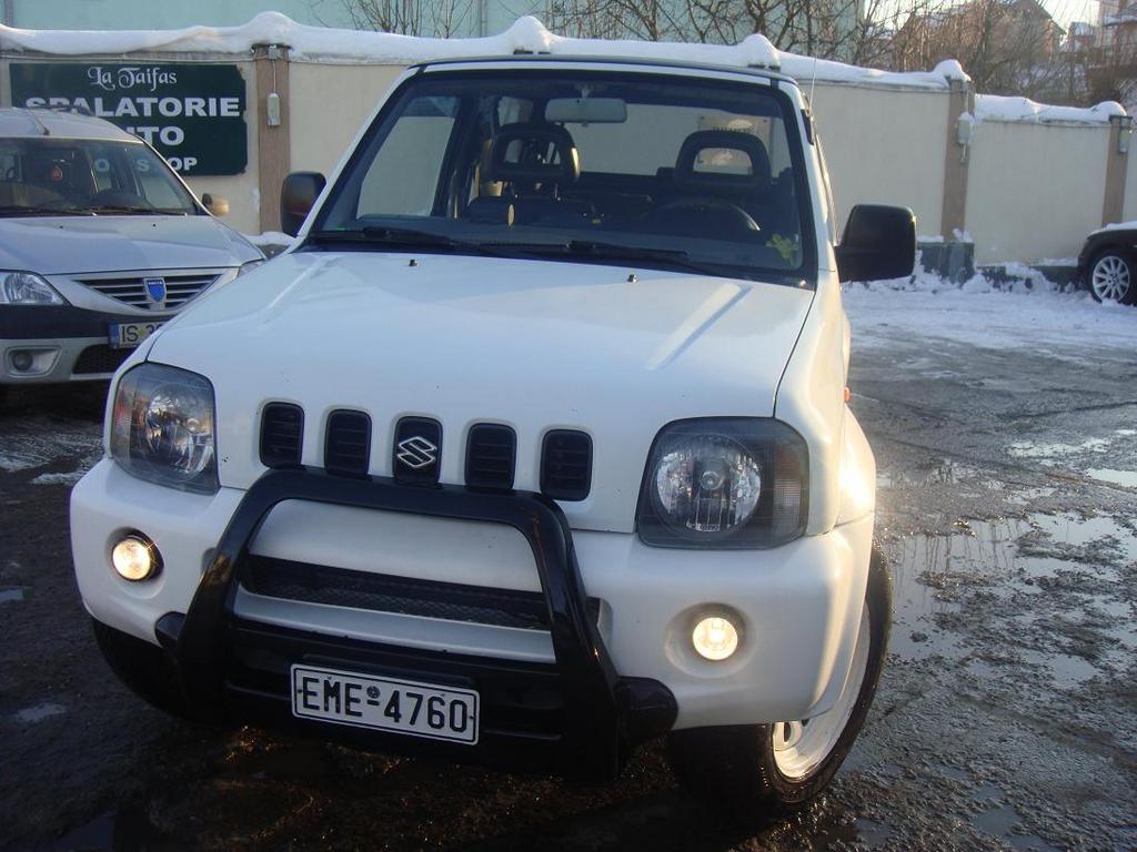

alex44 Postat Februarie 29, 2012 Partajează Postat Februarie 29, 2012 Salut, Dupa vreo 2,5 ani cu un samy, hotarat fiind sa il vand si sa bag banii in casa ca tot omul, iata ca m-am pricopsit si cu jimny (samy inca nu s-a dat...) Masina este asta Sincer nu prea m-am putut abtine:ha::ha:. Masina o cunosteam si asta e. Acum as vrea un pic de ajutor de la posesorii de asa ceva, pentru ca am cateva nelamuriri: - cu suspensia stock care sunt cauciucurile maxime pe care le suporta fara sa atinga, si de asemeni ce j maxim pot avea jantele - daca ii fac doar suspension lift de 4-5 cm cat de mult afecteaza cardanele? - plasticaraia de la interior: fete usi, din spate, scaune sunt la fel la toate modelele sau difera in fct de ani. Si ar mai fi ceva nelamuriri dar mai scriem pe parcurs. Link spre comentariu Distribuie pe alte site-uri Alte opțiuni partajare...
