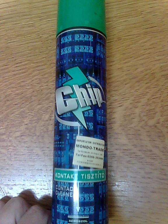

in cazul in care cineva mai are nevoie, nu folositi diverse sprayuri pe baza de hidrocarburi (cel de frane, cel de contacte), cel mai probabil veti strica senzorul.
Spray-ul de contacte e de doua feluri: unul "uscat" care contine doar alcool izopropilic si unul "umed" care mai contine circa 5% ulei siliconic.
Deci nici unul nu contine hidrocarburi.
In lata ordine de idei, pe vremea cand nu stiam ce senzori sunt aceia, mi-au curatat, in service, cei doi senzori de pe galeria de admisie de la Solenza, cu benzina! Asta se intampla acum vreo 70.000 km... si merge in continuare foarte bine!

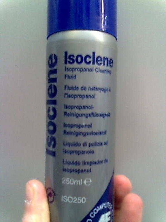

azi am vazut asa ceva. contine alcool izopropilic 97%.
numai ca nu era sub presiune. avea pompita.
am vrut sa-mi cumpar unul dar mi s-a parut scump ( 40 lei ) si nu eram sigur daca merita banii mai ales ca nu era sub presiune.
