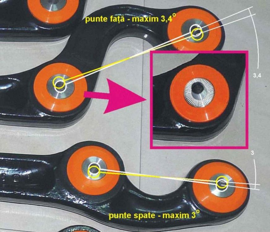

workaholic_ro Postat Martie 8, 2012 Partajează Postat Martie 8, 2012 (editat) Re: Sa montez un chit de inaltare amortizoare+arcuri plus sase ct nu trebuie coborata pt ca iti permit cardanele bara panhard daca este coborata(coborate) logic ar fi sa cobori si bara de directie pt a nu pierde paralelismul dintre ele, dar se pot face reglabile daca puntile nu stau bine. Cobori sau nu cobori ct - oricum te duci in zona wow-wow... :ha:... adica vor aparea oscilatii in cardan; pot fi sau nu percepute, dar in orice caz vor produce tensiuni in transmisie; Mai pe larg: ridicarea masinii (sl) produce o rotire a puntilor la tipul asta de geometrie (se pot masura bratele si calcula cu cat); implicit, intrarea si iesirea din cardan nu vor mai fi paralele; articulatia cardanica nefiind homocinetica, iar unghiurile de pe capetele cardanelor - diferite, oscilatiile de viteza unghiulara nu se mai anuleaza reciproc, se compenseaza doar partial. Modalitati de rezolvare: 1. (bl) in loc de (sl) si pneuri mai mari 2. bucse excentrice la punti pentru corectarea unghiurilor ("caster" sau "castor" dupa unii autori); nu se fabrica pentru G; partea asta poate fi discutata mai en detail, dar nu cred sa existe mare interes; la G cam toata lumea cauta "ORIGINAL", de aici si pana-n "State" (si stiu ce vorbesc); Cat despre Panhard regula e simpla: cu masina in pozitie de repaus (pe teren plan si ne-"incrucisata" pe la punti :2dr ) bara trebuie sa fie ORIZONTALA. Corectare se fabrica "caster"-e de G, eram eu insuficient informat, probabil aftermarket, nu cunosc detalii. Editat Martie 9, 2012 de workaholic_ro Link spre comentariu Distribuie pe alte site-uri Alte opțiuni partajare...
cipriani Postat Martie 8, 2012 Autor Partajează Postat Martie 8, 2012 Re: Sa montez un chit de inaltare amortizoare+arcuri plus sase Cobori sau nu cobori ct - oricum te duci in zona wow-wow... :ha:... adica vor aparea oscilatii in cardan; pot fi sau nu percepute, dar in orice caz vor produce tensiuni in transmisie; Mai pe larg: ridicarea masinii (sl) produce o rotire a puntilor la tipul asta de geometrie (se pot masura bratele si calcula cu cat); implicit, intrarea si iesirea din cardan nu vor mai fi paralele; articulatia cardanica nefiind homocinetica, iar unghiurile de pe capetele cardanelor - diferite, oscilatiile de viteza unghiulara nu se mai anuleaza reciproc, se compenseaza doar partial. Modalitati de rezolvare: 1. (bl) in loc de (sl) si pneuri mai mari 2. bucse excentrice la punti pentru corectarea unghiurilor ("caster" sau "castor" dupa unii autori); nu se fabrica pentru G; partea asta poate fi discutata mai en detail, dar nu cred sa existe mare interes; la G cam toata lumea cauta "ORIGINAL", de aici si pana-n "State" (si stiu ce vorbesc); Cat despre Panhard regula e simpla: cu masina in pozitie de repaus (pe teren plan si ne-"incrucisata" pe la punti :2dr ) bara trebuie sa fie ORIZONTALA. Mersi!Eu acum pe masina am o improvizatie facuta de mine adica niste bucse sub arcuri 5cm si busce distantiere in capuri la amortizoare 5cm,se intampla exact cum s-a precizat in discutia de mai sus si cu puntile si cu vibratiile... Ar fi o solutie buna sa mut suportii de prindere a bratelor *tendoanelor* spre punte pentru a evita rotirea?Ar trebui calculate sa vad exact cu cati cm.... Link spre comentariu Distribuie pe alte site-uri Alte opțiuni partajare...
workaholic_ro Postat Martie 8, 2012 Partajează Postat Martie 8, 2012 Re: Sa montez un chit de inaltare amortizoare+arcuri plus sase Mersi!Eu acum pe masina am o improvizatie facuta de mine adica niste bucse sub arcuri 5cm si busce distantiere in capuri la amortizoare 5cm,se intampla exact cum s-a precizat in discutia de mai sus si cu puntile si cu vibratiile... Ar fi o solutie buna sa mut suportii de prindere a bratelor *tendoanelor* spre punte pentru a evita rotirea?Ar trebui calculate sa vad exact cu cati cm.... Nu, nu e o solutie buna, ai avea nevoie de niste brate mai lungi, calculate proportional pentru a reveni la unghiul original al tendonului; asta determina automat mutarea punctelor de fixare spre centrul sasiului, complicat, nu merita. Calculul e simplu, dar bataia de cap e mare, e dificil, periculos si nu are rost sa modifici un brat de G. Daca ai ales [sl], solutia corecta e montarea bucselor cu off-set (excentrice, caster sau cum vrei sa le spui); trebuie sa verific daca bucsele reproiectate, cu insert-uri de diametru mai mare permit excentricitatea ceruta. Link spre comentariu Distribuie pe alte site-uri Alte opțiuni partajare...
workaholic_ro Postat Martie 9, 2012 Partajează Postat Martie 9, 2012 (editat) Re: Modificari pentru inaltare plus sase la W460 Am studiat un pic problema ta. In poza s-ar putea sa fie mici diferente de valori date de erorile de perspectiva, dar in principiu cam astea sunt datele: - boltul metalic de la bucsa din fata are un diametru de 40 mm; o gaura (Ø16) cu offset si o randalinare frontala care sa impiedice rotirea ar permite o corectie cu maxim 3 grade si un pic. - pe spate bolturile au 35 mm, gaura tot 16, offsetul maxim e mai mic, la fel si unghiul. In principiu cele trei grade ar trebui sa ajunga, voi face masuratori mai precise pe masina cand vine de la TgM. (sau daca imi spui o lungime de tendon, din centrul de rotatie pana-n axa si distanta dintre bucsele bratului pot sa calculez pe loc). Marea mea mirare e DE CE NU A FACUT NIMENI ASTA PANA ACUM ? Solutia aia cu bucsele din inel-metalic-in-inel-de-cauciuc-in-inel-metalic-in-inel-de-cauciuc-in-inel-metalic (nu-i asa ca suna ca "sase sasi in sase saci" ?), care nu permit corectia, e anacronica, dateaza din perioada cand elastomerii invatau sa mearga de-a busilea. Edit: desigur ca mai e si varianta pe care mi-a servit-o un american odata (nu mai stiu daca era ginecolog sau pinist): "Daca inginerii din Graz nu s-au gandit la o solutie inseamna ca ea nu exista" - pacat ca nu se-aude cand scrii, sa vedeti cu ce voce grava si cu cat respect spun asta :ha: Editat Martie 9, 2012 de workaholic_ro Link spre comentariu Distribuie pe alte site-uri Alte opțiuni partajare...
cipriani Postat Mai 23, 2012 Autor Partajează Postat Mai 23, 2012 Re: Modificari pentru inaltare plus sase la W460 Am studiat un pic problema ta. In poza s-ar putea sa fie mici diferente de valori date de erorile de perspectiva, dar in principiu cam astea sunt datele: - boltul metalic de la bucsa din fata are un diametru de 40 mm; o gaura (Ø16) cu offset si o randalinare frontala care sa impiedice rotirea ar permite o corectie cu maxim 3 grade si un pic. - pe spate bolturile au 35 mm, gaura tot 16, offsetul maxim e mai mic, la fel si unghiul. In principiu cele trei grade ar trebui sa ajunga, voi face masuratori mai precise pe masina cand vine de la TgM. (sau daca imi spui o lungime de tendon, din centrul de rotatie pana-n axa si distanta dintre bucsele bratului pot sa calculez pe loc). Marea mea mirare e DE CE NU A FACUT NIMENI ASTA PANA ACUM ? Solutia aia cu bucsele din inel-metalic-in-inel-de-cauciuc-in-inel-metalic-in-inel-de-cauciuc-in-inel-metalic (nu-i asa ca suna ca "sase sasi in sase saci" ?), care nu permit corectia, e anacronica, dateaza din perioada cand elastomerii invatau sa mearga de-a busilea. Edit: desigur ca mai e si varianta pe care mi-a servit-o un american odata (nu mai stiu daca era ginecolog sau pinist): "Daca inginerii din Graz nu s-au gandit la o solutie inseamna ca ea nu exista" - pacat ca nu se-aude cand scrii, sa vedeti cu ce voce grava si cu cat respect spun asta :ha: [ATTACH=CONFIG]133376[/ATTACH] Salut! In legatura cu discutia de mai sus, poti sa ma ajuti cu niste informatii de unde cumpar si eu un set complet? Te rog daca poti sa ma ajuti... Multumesc! Link spre comentariu Distribuie pe alte site-uri Alte opțiuni partajare...

workaholic_ro Postat Mai 23, 2012 Partajează Postat Mai 23, 2012 (editat) Re: Modificari pentru inaltare plus sase la W460 Salut! In legatura cu discutia de mai sus, poti sa ma ajuti cu niste informatii de unde cumpar si eu un set complet? Te rog daca poti sa ma ajuti... Multumesc! Momentan sunt disponibile doar cele concentrice. Bucsa cu corectie din chenar e trucata in photoshop pentru a face explicatia mai clara, va fi gata candva luna viitoare, depinde de mecanicul care face fiarele. Despre bucsele caster existente deja in Germania nu stiu prea multe, cred ca-s din cauciuc. Habar n-am cine le face, dar le-am vazut pe undeva, cred ca la Stockundstein. Editat Mai 23, 2012 de workaholic_ro Link spre comentariu Distribuie pe alte site-uri Alte opțiuni partajare...
