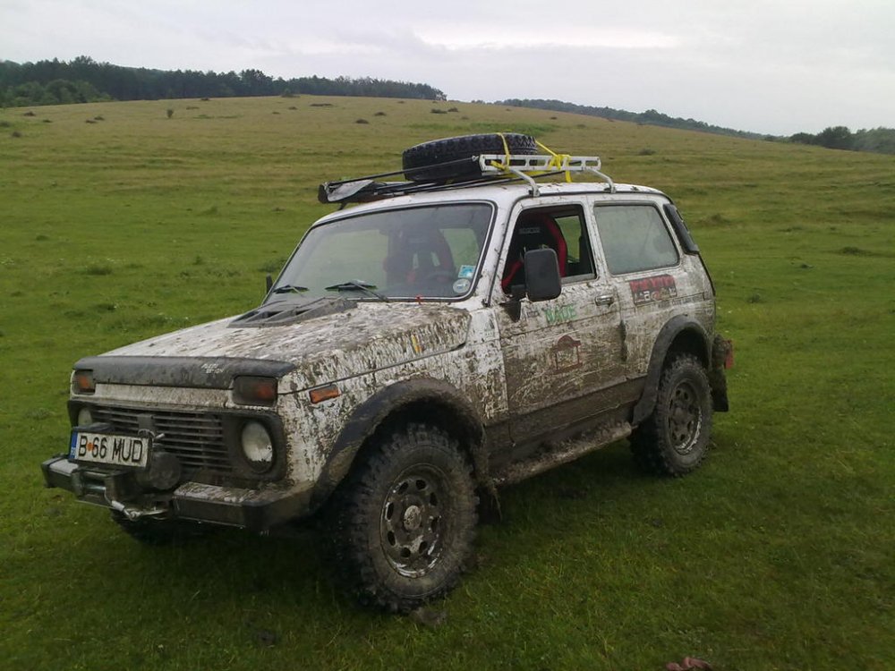

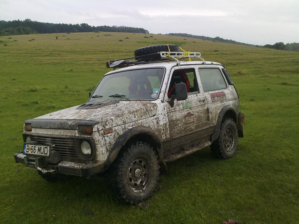

1641571014_dracularallyraid2010.thumb.jpg.b678229f2bdcbec2c5e5c8e404617cb1.jpg[ATTACH=CONFIG]134081[/ATTACH]
Prima imagine este de la Dracula Rally raid 2010, a doua de la Dracula Rally Raid 2009. Intre timp aripile au fost decupate si mai mult, bull-barul schimbat (cel din imagine este varianta ruseasca originala, pe care il puteai indoi cu mana daca iti puneai mintea cu el).
In imaginea din stanga masina era echipata cu cauciucuri de 15 cu profil Simex, de noroi - dupa parerea mea prea grele pentru Niva, taiau enorm din elanul si asa limitat al masinii. In imaginea din dreapta masina era echipata cu cauciucuri Voltyre de 16, foarte slabe la noroi dar care ajutau ceva la fuga.
Troliul era in luna de miere in imaginea din dreapta, intre timp a manacat ceva jar. Ati (Niva) a avut maini de aur cand l-a montat, nu am avut niciodata probleme cu el. Fara intariturile puse de el sigur smulgeam bara din fata cand m-am troliat.
