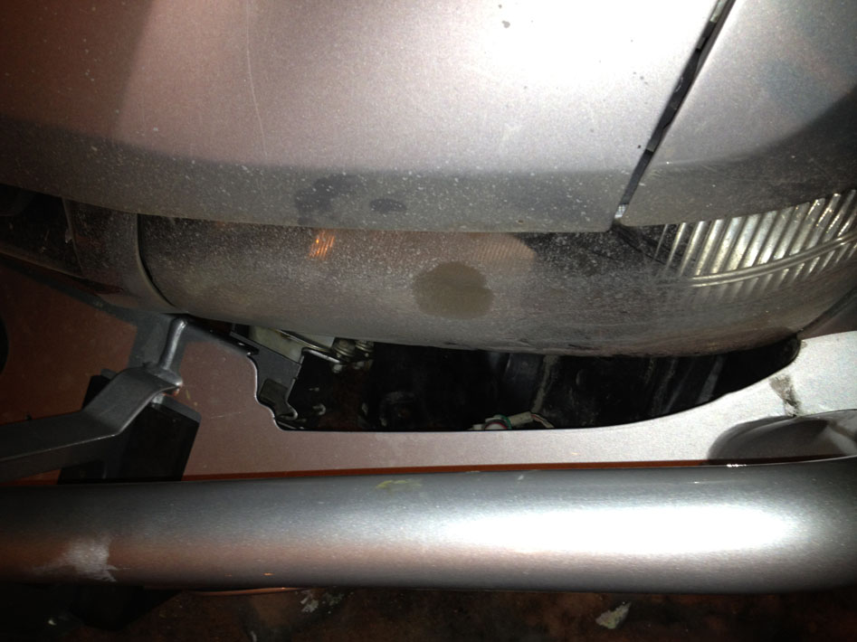

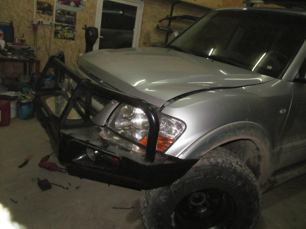

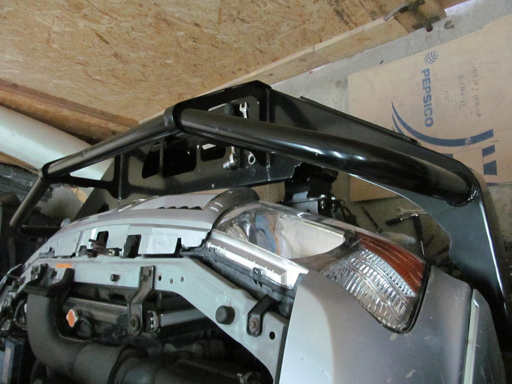

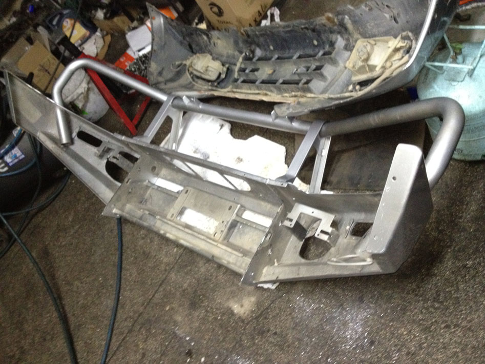

moartea Postat Martie 9, 2012 Partajează Postat Martie 9, 2012 (editat) Am intrat in posesia unei bari fata arb pe care scria ca se potriveste atât pe modelul pana in 2003 cât si la modelul nou ceea ce mi sa părut ciudat, in fine m am apucat de montat si am avut o surpriza după ce am fixat suportii pe lonjeroane am pus bara care iesa cam cu 10 cm mai in fata decat normal! Arata oribil, așa ca in stilul românesc am trecut la adaptarii ! Doar ca chiar si după adaptari parca tot nu este ok, a rămas un spațiu de apx 3 cm in dreptul farurilor si pe jumătatea masini bara iese cam 35 cm ceea ce mi se pare cam mult, de asemenea a rămas si se vede destul de urat ramforsarea si plasticele de protectie de la bara originala in dreptul rotilor in rest sa potrivit cam la toate detaliile! A mai montat cineva asa ceva pe v60? tind sa cred ca bara este doar pentru v80. am sa revin cu poze mai detaliate! Editat Martie 9, 2012 de moartea Link spre comentariu Distribuie pe alte site-uri Alte opțiuni partajare...

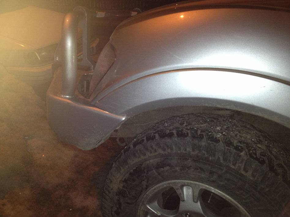

moartea Postat Martie 10, 2012 Autor Partajează Postat Martie 10, 2012 (editat) Re: Bara ARB pe v60 3,5 gdi am promis ca revin cu poze asa ca m am tinut de cuvant, din ce in ce mai tare tand sa cred ca bara nu a fost facuta pentru v60 desi pe ea scrie clar pentru pajero NM/NP/NS, Desi nu inteleg cum ar putea sa se potriveasca si pe v60 si pe v80? Este posibil ca pentru v60 sa fie dotata cu alti suporti de prindere si cu ceva accesorii care sa astupe gaurile, chiar si asa nu cred ca este normal sa ramana bazinul de la spalatorul de parbriz jumatate afara din bara! Editat Martie 11, 2012 de moartea Link spre comentariu Distribuie pe alte site-uri Alte opțiuni partajare...

moartea Postat Martie 16, 2012 Autor Partajează Postat Martie 16, 2012 (editat) Re: Bara ARB pe v60 3,5 gdi Tot ce am aflat este ca bara a fost montata pe v60 (nu știu cum) si ca vine bine așa cum am montato eu :) si ca este posibil sa fie pentru modelul de faruri cu xenon care au 3 lupe! :) deci nu îmi rămâne decat ori sa aflu pe ce se potriveste si sa o vând ori sa o modific! Din ceea ce am văzut pe siteul ARB ea seamănă cu cea pentru jeep Grand modelul nou http://www.arb.com.au/products/ oare o avea aceeași distanță între lonjeroane ca si pajero? Editat Martie 16, 2012 de moartea Link spre comentariu Distribuie pe alte site-uri Alte opțiuni partajare...
cristi69 Postat Martie 16, 2012 Partajează Postat Martie 16, 2012 Re: Bara ARB pe v60 3,5 gdi Bara ta e de Grand Cherokee WH/Wk 2005-2009.Nu stiu cum drak a aparut actzibildul ala acolo.:uameni Gandirea corectã vine din experienta. Din nefericire experienta vine din gandirea gresita. Link spre comentariu Distribuie pe alte site-uri Alte opțiuni partajare...
moartea Postat Martie 16, 2012 Autor Partajează Postat Martie 16, 2012 Re: Bara ARB pe v60 3,5 gdi Dar sa sti ca sa potrivit la marele fix pe lonjeroane ! Ai idee daca distanță între lonjeroane este aceeași? Link spre comentariu Distribuie pe alte site-uri Alte opțiuni partajare...
cristi69 Postat Martie 16, 2012 Partajează Postat Martie 16, 2012 Re: Bara ARB pe v60 3,5 gdi Asta nu o stiu dar am un amic care are una identica montata pe un Grand din 2008. Gandirea corectã vine din experienta. Din nefericire experienta vine din gandirea gresita. Link spre comentariu Distribuie pe alte site-uri Alte opțiuni partajare...

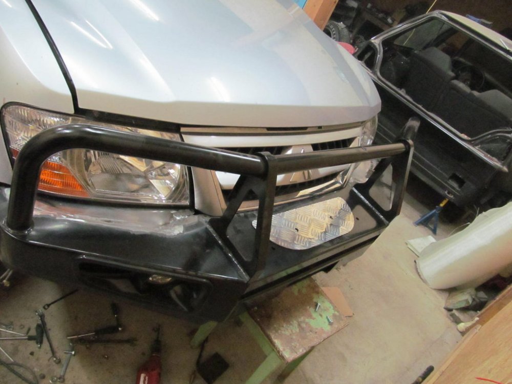

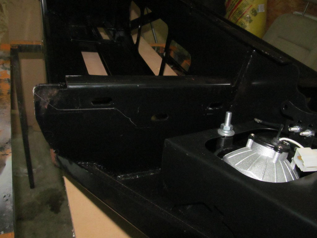

moartea Postat Noiembrie 12, 2012 Autor Partajează Postat Noiembrie 12, 2012 Re: Bara ARB pe v60 3,5 gdi Dar bara mea nu prea seamănă cu ce au ei pe site! In final am reușit sa o montez pe mașina si i am facut niște capace sa acopar gaurile de sub faruri! Link spre comentariu Distribuie pe alte site-uri Alte opțiuni partajare...

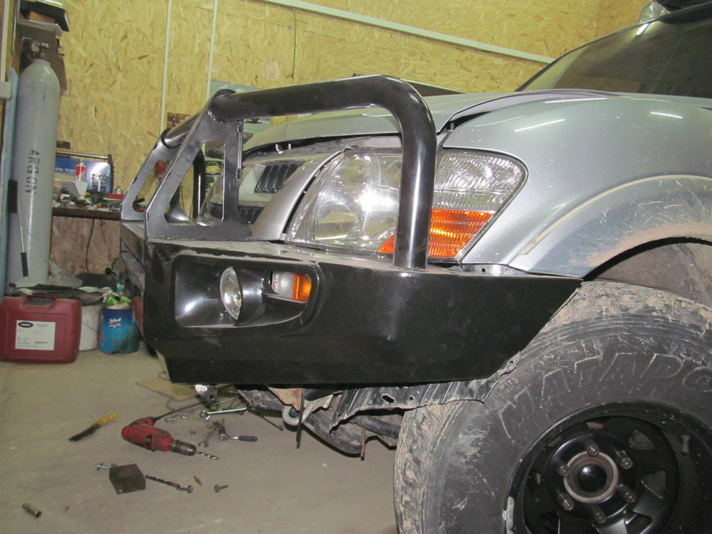

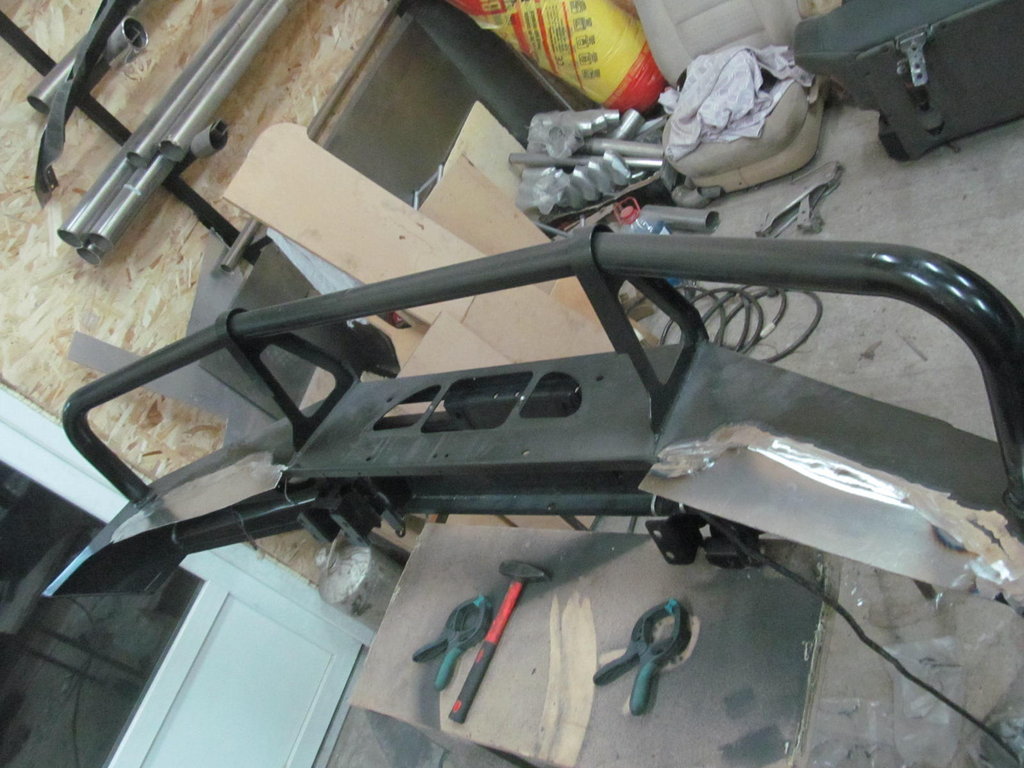

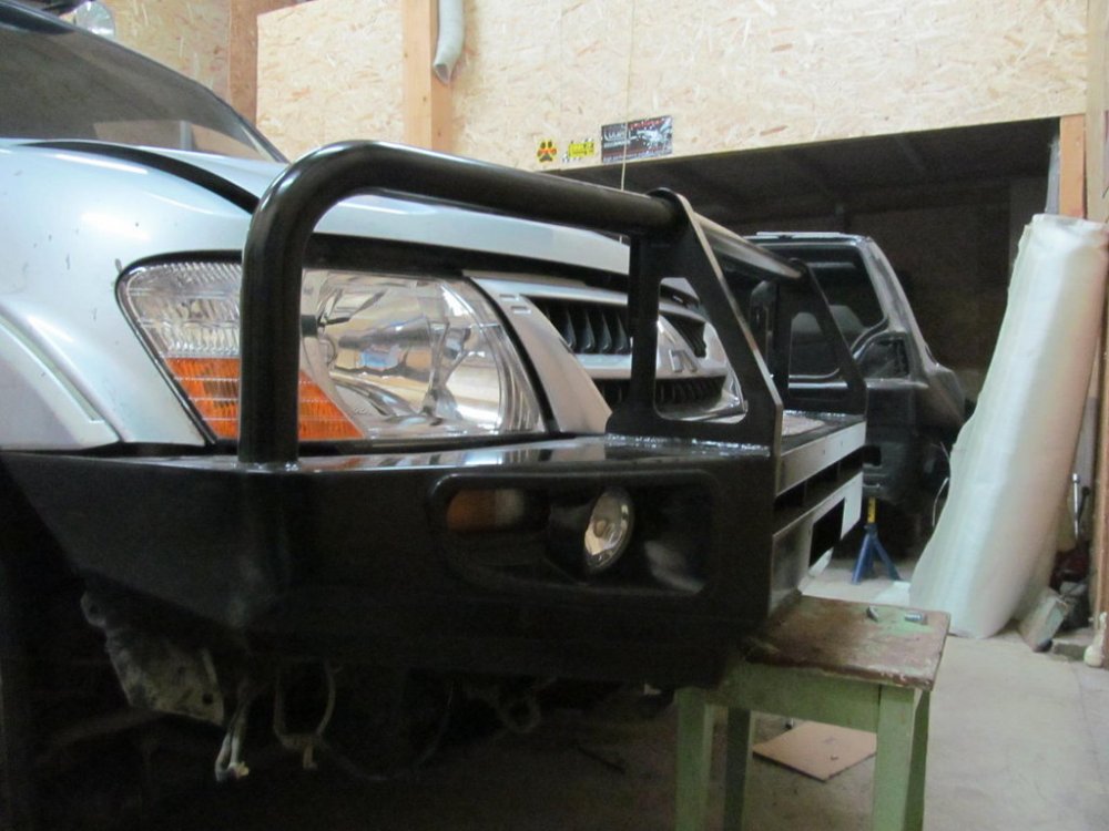

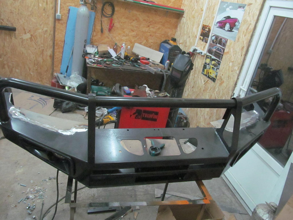

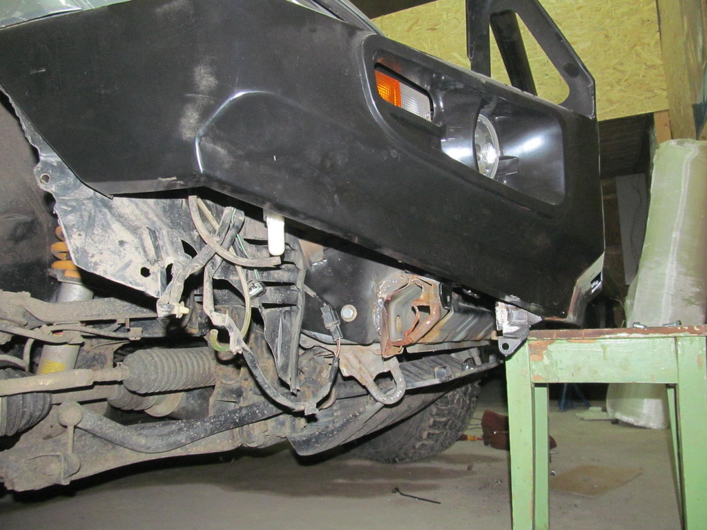

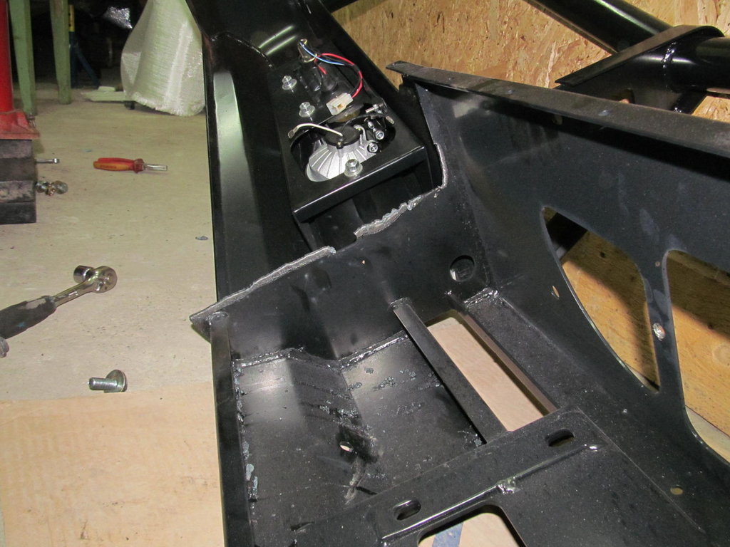

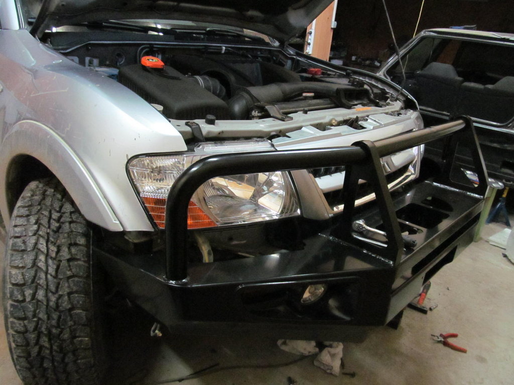

moza victor Postat Februarie 13, 2013 Partajează Postat Februarie 13, 2013 (editat) Re: Bara ARB pe v60 3,5 gdi am pus bara sus , eu am pus decupata tabla de 2mm la golul de la faruri si urmeaza sablat vopsit ! bafta cu masina Editat Februarie 13, 2013 de moza victor Link spre comentariu Distribuie pe alte site-uri Alte opțiuni partajare...

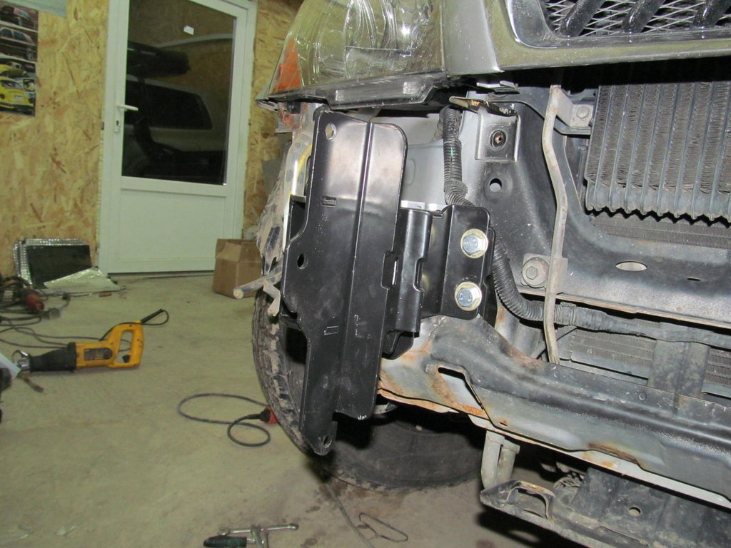

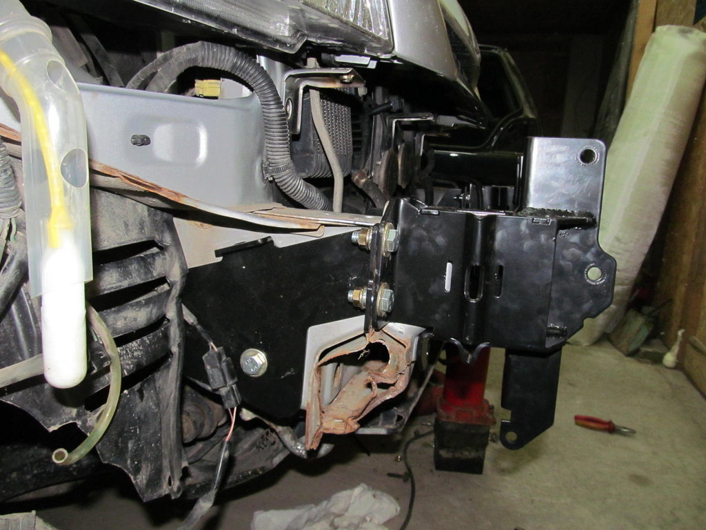

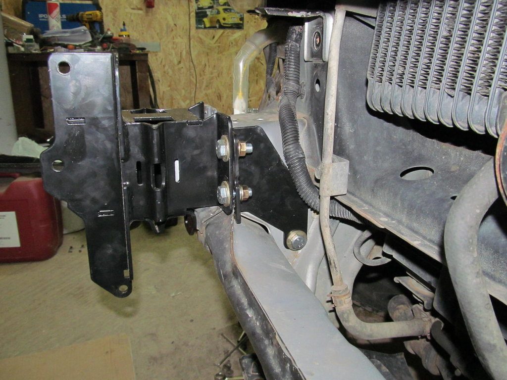

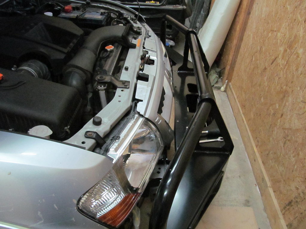

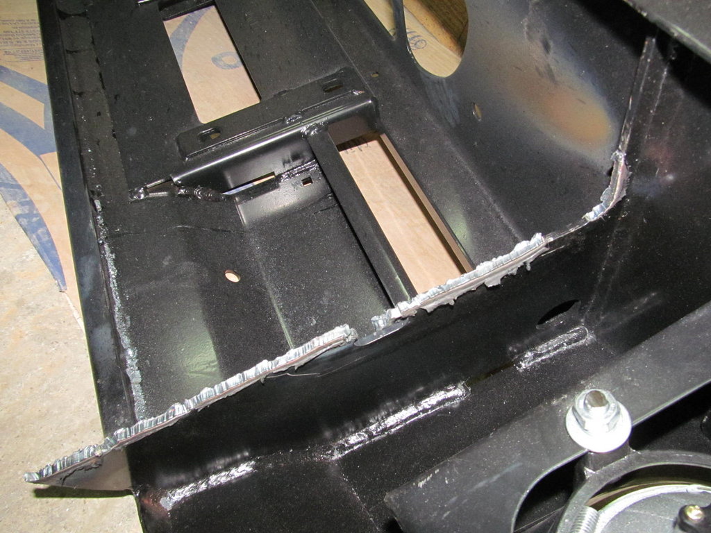

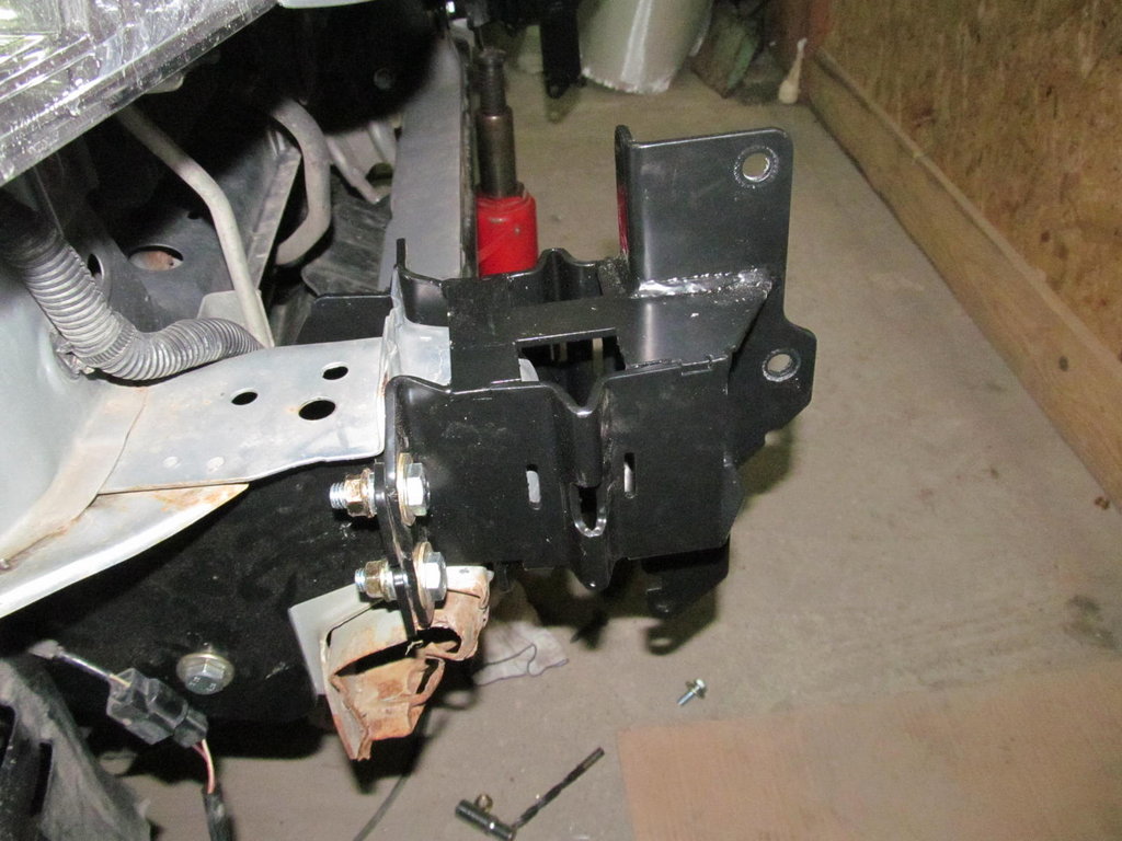

ugod Postat Februarie 14, 2013 Partajează Postat Februarie 14, 2013 Re: Bara ARB pe v60 3,5 gdi cam astea sunt modificarile ce trebuie aduse la o astfel de bara deci bara de V80 merge pe V60 ca prindere pe lonjeroane doar ca iasa ceva mai inafara cu 3 cm si atunci trebuie modificate prinderile de pe bara , adica scurtate cu 3 cm iar suporti de vin in kitul de montare eu iam sudat pe lonjeroane deoarece acele suruburi cu care vin in dotare sunt de duritate 4,8 adica mai slabe ca ele nu exista ...si am preferat farianta lipituri cu sudura raman doar suruburi intre bare si suporti de pe lonjeroane pt o demontare in cazul in care se doreste aceasta . nu trebuie dat jos sau mutat bidonul de apa parbriz doar putin incalzit cu pistolul cu aer cald si deformat spre caroserie cu 1 cm si 2 cm de jos in sus si totul este perfect Link spre comentariu Distribuie pe alte site-uri Alte opțiuni partajare...
