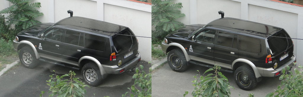

Din fericire am reusit sa imbin atat "look" cat si "work" in aceeasi janta de tabla. A trecut ceva vreme de cand am deschis topicul asta, dar pana la urma am gasit solutia optima. Deja se gasesc jante de tabla care sa fie si bune, dar si frumoase, in acelasi timp.
Mi-am cumparat BullFace, 16"x8J ET-24, capace metalice si cromate incluse.
[ATTACH=CONFIG]182612[/ATTACH]
