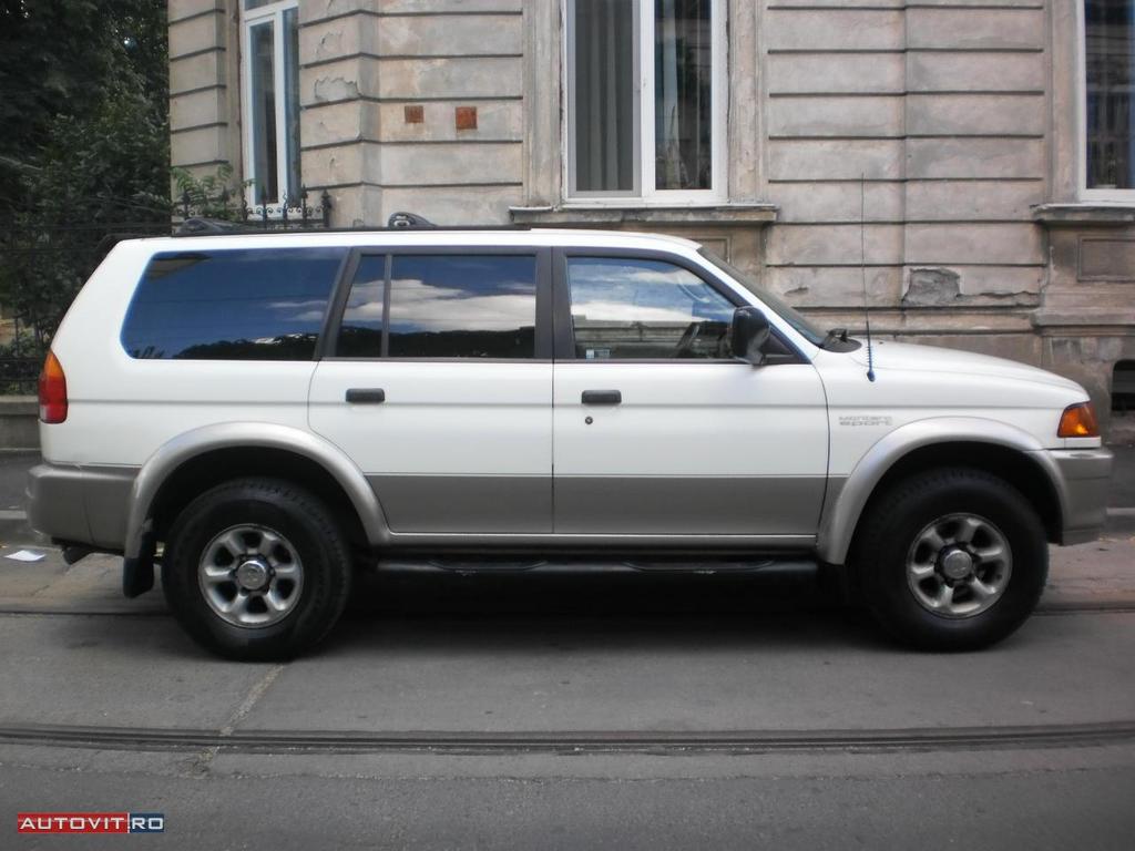

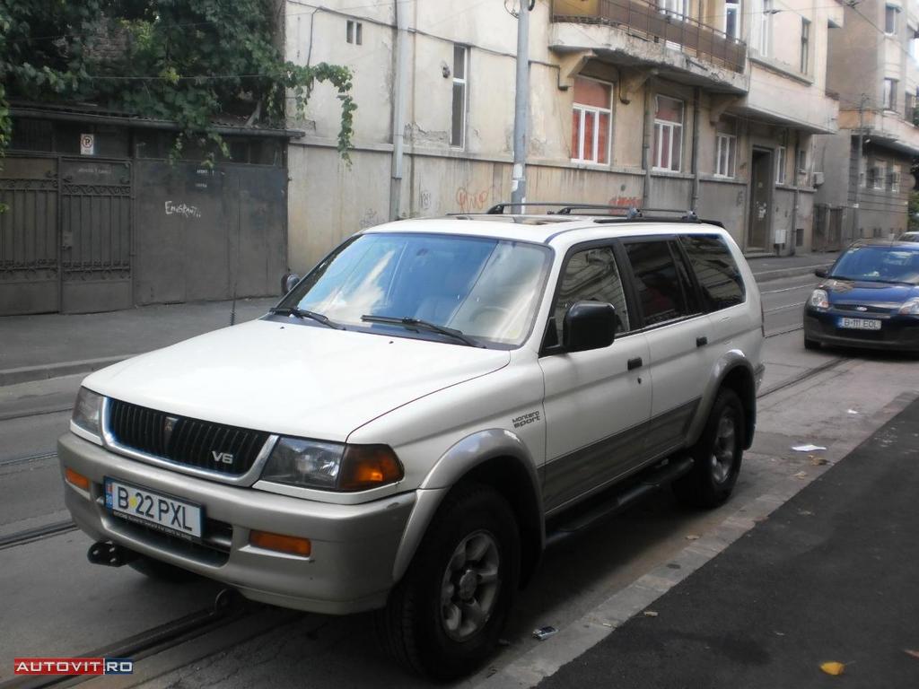

raskalla Postat Martie 12, 2012 Partajează Postat Martie 12, 2012 Salut, am reusit sa pun mana pe un Montero Sport din '97, 3.0, V6. Poze: Link spre comentariu Distribuie pe alte site-uri Alte opțiuni partajare...

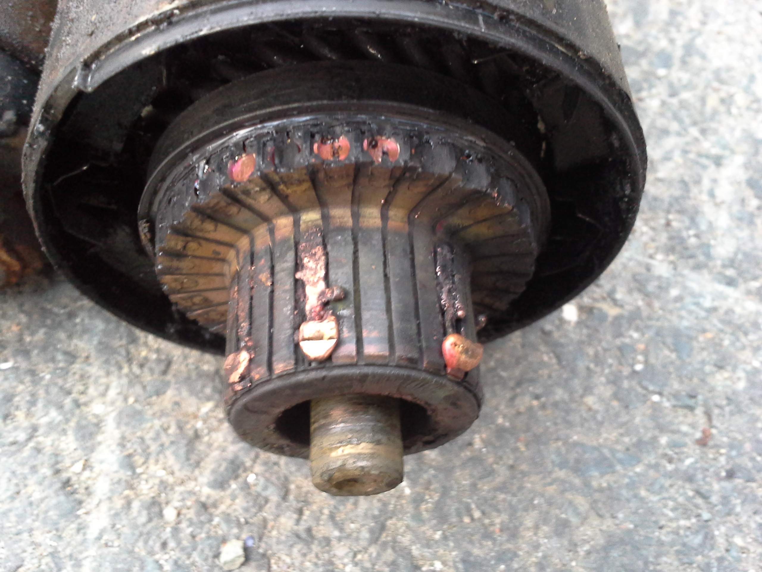

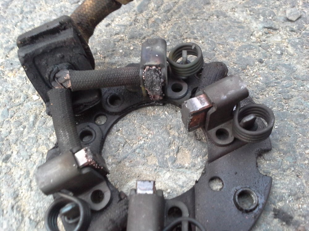

raskalla Postat Decembrie 18, 2013 Autor Partajează Postat Decembrie 18, 2013 (editat) Re: Montero Sport 3.0 V6 Rezultat: 12 supape atinse (nu s-au strambat vizibil, dar suficient cat sa fiu nevoit sa le schimb). Comandat supape, set garnituri complet cu tot cu simeringuri supape si suruburi noi de chiuloasa (pt ca se strang la dinamonetrica si nu e recomandat sa le mai folosesti a doua oara, ies din zona elastica). Dupa ce am incheiat motorul, fac cateva porniri si-o tura cu ea si surpriza: imi pica si alternatorul. Da-i si fa-l si p-asta ca nou. Acu' pot spune ca tot ce-i sub capota e aproape nou. :banana Piesele au fost relativ ieftine, adica vreo 600 setul garnituri, 19 lei supapa, 550 electromotor, 100 lei carbuni cu releu alternator,set 3 curele accesorii 80 lei, ulei + antigel 200 lei si parca cam atat. Editat Decembrie 18, 2013 de raskalla Link spre comentariu Distribuie pe alte site-uri Alte opțiuni partajare...
