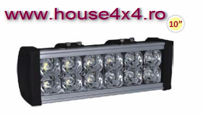

Re: De unde cumparam LEDBAR ieftin ?
Salut,
scuze de "off-topic" , dar importam proiectoare cu Led si avem si Led bar, te invitam sa-l probezi la magazin.
http://house4x4.ro/en/component/djcatalog2/itemstable/32-proiectoare-auto-12v
Am specificat si "cantitatea" de lumeni ptr fiecare model
Ai sa ramai incantat de rezultate.
