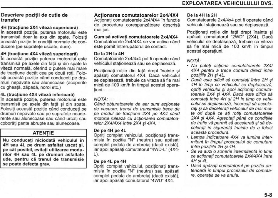

sgeorge Postat Martie 15, 2012 Partajează Postat Martie 15, 2012 (editat) Re: Infranare roti fata la Jimny in 4x4 E perfect normal ce se intampla cu masina! NU folosii 4x4 pe asfalt...mai devreme sau mai tarziu o sa rupi ceva! Jimny are 4x4 part time,nu full time! Editat Martie 15, 2012 de sgeorge Link spre comentariu Distribuie pe alte site-uri Alte opțiuni partajare...

VAXXi Postat Martie 15, 2012 Partajează Postat Martie 15, 2012 Re: Infranare roti fata la Jimny in 4x4 Ai avut noroc ca n-a pocnit nimic pana acum, atat la Jimny cat si la Samurai. Saracele masini care au proprietari ce nu citesc manualul :uameni Suzuki Jimny 1.3 DOHC JLX 2007 = ProComp +2", body +1", flanşe, amortizor OME, scut, snorkel, BFG A/T 215/75R15, CB, StP, folie, xenon. Daewoo Espero 1.8 CD SOHC 1995 = aşteaptă anul 2027. Link spre comentariu Distribuie pe alte site-uri Alte opțiuni partajare...
alexb25 Postat Martie 15, 2012 Partajează Postat Martie 15, 2012 Re: Infranare roti fata la Jimny in 4x4 Daca ai putea fi putin mai explicit ti-as fi recunoscator. La Samuraiul meu nu patesc asa ceva :grin: si nu stiu care e diferenta la Jimny (4x4 full/part -time). Ar trebuii sa mearga in 4x4 fara probleme si pe asfalt... cred. Multumesc NU. Pe asfalt uscat/ud NU 4x4. Bagi in 4x4 si rulezi NUMAI pe suprafete alunecoase care permit compensarea diferentelor de rotatie intre punti prin alunecarea rotilor. Jimny (ca si Samurai) NU are diferential central. MRL-urile la Jimny se cupleaza automat prin vacuum. PS: La Samurai ce fel de MRL ai? Daca sunt manuale... poate nu le-ai cuplat. Si doar credeai ca ai 4x4... Jimnyholic inside :j Link spre comentariu Distribuie pe alte site-uri Alte opțiuni partajare...

sgeorge Postat Martie 15, 2012 Partajează Postat Martie 15, 2012 (editat) Re: Infranare roti fata la Jimny in 4x4 Omule eu chiar nu inteleg cum e cu infranarea aia.Ori e scoasa din viteza ori nu e? Daca nu scoti si reductorul pe neutral degeaba scoti masina din viteza...tot redusa v-a fi! Cu 4x4 pe asfalt cred ca te-ai lamurit! NU se cupleaza nici pe L nici pe H ! Ar fi bine daca ai posta un film cu ceea ce se intampla! Editat Martie 15, 2012 de sgeorge Link spre comentariu Distribuie pe alte site-uri Alte opțiuni partajare...
alexb25 Postat Martie 15, 2012 Partajează Postat Martie 15, 2012 Re: Infranare roti fata la Jimny in 4x4 Alex ms de raspuns dar nu ma refeream la rulare pe distanta mare. MRL urile la samurai sunt manuale si chiar acum de 1 luna i-am pus reductorul GRS II de la Petroworks si nici cu ala nu face nazurile care le face Jimny in cauza, adica chiar daca merg cu el pe uscat nu imi las cauciucurile pe asfalt, si merge... asta dupa 5 metrii scoate fum din ambreiaj Inteleg ca e totul in regula in 2H. Infranarea apare cand bagi in 4H? Sau doar cand bagi 4L? O iei metodic si verifici componentele lantului de transmisie spre fata: cutia de transfer; cardan; diferential fata. Jimnyholic inside :j Link spre comentariu Distribuie pe alte site-uri Alte opțiuni partajare...
