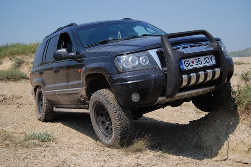

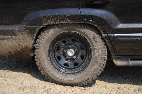

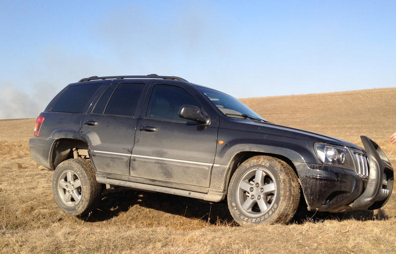

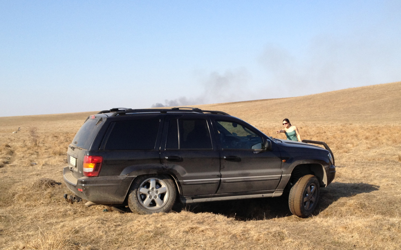

Eddie Postat Martie 20, 2012 Autor Partajează Postat Martie 20, 2012 (editat) Re: Fiabilitate Grand Cherokee 2004 WJ Overland 2 poze de prezentare, masina inca e stock, fara nicio modificare, inca reumatica. NU sunt imagini cu titlu de offroad ci numai de "scoatere in lume", prezentare generala. Multumiri pentru raspunsuri, cu siguranta vor aparea noi intrebari pe parcursul reparatiilor. Editat Martie 20, 2012 de Heavy D. Jeep Grand Cherokee Overland 2004 - OME +4cm+1cm distantier, BFG AT, Jante Goss ET+10, Addco SwayBar spate, JKS Quick Disconnects fata Link spre comentariu Distribuie pe alte site-uri Alte opțiuni partajare...

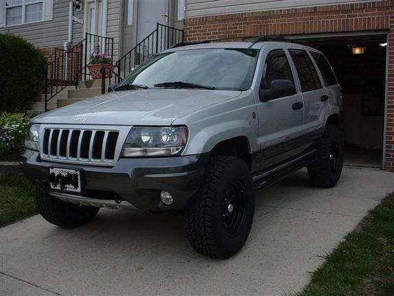

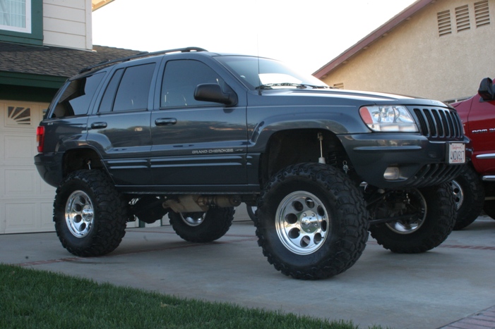

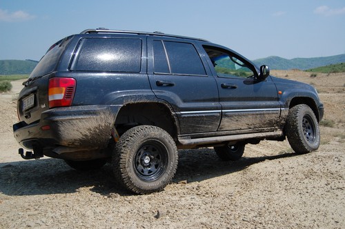

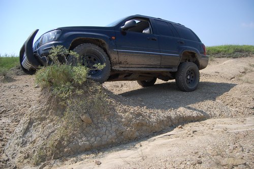

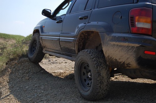

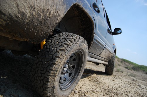

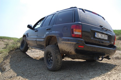

Eddie Postat Iunie 11, 2012 Autor Partajează Postat Iunie 11, 2012 Re: Fiabilitate Grand Cherokee 2004 WJ Overland Am facut-o si pe asta. Am schimbat arcurile si amortizoarele cu OME +4cm + distantier 1 cm. Rezultatele sunt ceva mai prejos decat asteptarile in sensul ca inaltarea efectiva a fost modesta, pe la 3 cm pe fata si cam 4 pe spate fata de standard. Anvelopele sunt BFG AT 245/70/16, jante GOSS ET+10. Nu am prelungit furtunele de frana si nu am facut nimic inca pe trackbar, momentan se pare ca nu da semne de "Death Wobble". Rezultat: - La flexari decente roata stanga fata atinge in plasticul de protectie de sub aripa; - Ca urmare a folosirii rotilor standard din talon, grupul spate ara destul de insistent pe fagase, scoate pietre si lustruieste toti bolovanii incapatanati ce nu se lasa rasturnati; - In rampa toba de esapament ara tot ce nu reuseste sa sufle; - Carligul de remorca protejeaza cat poate bara spate, care e inca stock; - Cu bieletele antiruliu montate, rotile spate intra sub aripi la limita atingerii protectiei din plastic (foto atasata); - Bara fata e inca stock si ca atare nu permite abordari serioase de ravene sau rampe. Pe viitor as opta pentru una de genul celor din teava ptr Rubicon insa nu am gasit niciun model decent ptr WJ, cel mai probabil din cauza configuratiei tablelor de sub bara. O bara full metal ar ingreuna botul masinii, care e deja destul de lasat. - Pe sosea are un pic de comportament nautic, e nevoie de anticipare mai mare a obstacolelor si de manevre mai ample si mai "dulci". Consumul, conform indicatorului de bord a crescut un pic (+1l/100km pe medie), iar At-urile nu ajuta in mod deosebit inaintarea. - Desi aspectul vizual mi se pare imbunatatit in ansamblu, cred ca s-ar schimba in bine cu niste anvelope pe 31" insa asta ar insemna devalizarea serioasa a bugetului si eventuale decupari prin aripi. O idee e sa iau niste aripi de la dezmembrari si sa le "imbunatatesc" pe unde ar fi nevoie insa asta pe termen lung. Am scapat momentan de teama ca rotile anterioare ar atinge in aripi la flexari, insa nu am flexat inca fara bieletele antiruliu intrucat nu am avut ocazia sa testez si nici nu am avut sculele la mine. Va atasez cateva fotografii mici pentru referinta. Avand in vedere faptul ca WJ-ul nu e chiar elita Jeep in privinta off-road-ului cred ca mica modificare ii da posibilitati decente de a fi folosit in conditii normale de exploatare, fara a avea pretentii de heavy-duty sau extrem. Masina va fi echipata ca si vehicul de serviciu si ocazional tura de complexitate scazuta, drumuri forestiere si namoale iertatoare. Multumesc tuturor celor care m-au sprijinit cu sfaturi si raspund cu placere tutror celor care ar avea intrebari referitoare la micile modificari pe care le-am facut pana acum. Jeep Grand Cherokee Overland 2004 - OME +4cm+1cm distantier, BFG AT, Jante Goss ET+10, Addco SwayBar spate, JKS Quick Disconnects fata Link spre comentariu Distribuie pe alte site-uri Alte opțiuni partajare...
Astral Postat Iunie 12, 2012 Partajează Postat Iunie 12, 2012 Re: Fiabilitate Grand Cherokee 2004 WJ Overland Nu stiu ce intelegi tu prin "elita off-road-ului", dar ce-a scos Alf-Dmax din masina lui, e sigur foarte potenta in off-road : http://forum.club4x4.ro/showthread.php?49485-New-ZJ-in-the-house&p=545793&viewfull=1#post545793 Merita studiat putin chiar daca nu e un WJ , ci un ZJ.......:h5 REGULAMENT FORUM CLUB 4X4 Rescue 4x4 & MyTrip Link spre comentariu Distribuie pe alte site-uri Alte opțiuni partajare...
ssrli Postat Iunie 12, 2012 Partajează Postat Iunie 12, 2012 (editat) Re: Fiabilitate Grand Cherokee 2004 WJ Overland Instabilitatea se rezolva pentru inceput cu bare stabilizatoare mai groase (si bielete decuplabile pentru off-road), iar problema cauciucurilor care freaca se rezolva prin prelungirea limitatoarelor (cauta extended bump stops) si decupare din aripi. Puntile sunt la fel de rigide ca si la un Wrangler TJ, geometria suspensiei fata e la fel ca si la un TJ, "problema" mare ar fi barele mai mari, care bineinteles se pot aranja... Editat Iunie 12, 2012 de ssrli '02 WG CRD - EGR delete '94 MX5 NA8 - Low, fast and stupid. Link spre comentariu Distribuie pe alte site-uri Alte opțiuni partajare...
Eddie Postat Iunie 12, 2012 Autor Partajează Postat Iunie 12, 2012 (editat) Re: Fiabilitate Grand Cherokee 2004 WJ Overland @Astral: Explicatie: "Avand in vedere faptul ca WJ-ul nu e chiar elita Jeep in privinta off-road-ului " - faceam referire doar la faptul ca Jeep are si modele cu veleitati mai serioase de offroad, nu contest ca si WJ poate face cate ceva. Multumescc pentru link, e binevenit si fac in mod clar un pas inainte cand invat din experienta altora. @ssrli : Multumesc pentru sfaturi, intr-adevar constructive si la obiect. Urmeaza sa masor atat diametrul pe bara fata cat si pe cea spate, sa ma lamuresc ce imi trebuie si sa ma apuc de scotocit netul pentru bare mai groase si probabil si bucsele si suportii aferenti. Ai idee pe la ce preturi se invart si pe unde le pot gasi? Donatoare compatibile ? Multumesc pentru feedback tuturor Editat Iunie 12, 2012 de Eddie Jeep Grand Cherokee Overland 2004 - OME +4cm+1cm distantier, BFG AT, Jante Goss ET+10, Addco SwayBar spate, JKS Quick Disconnects fata Link spre comentariu Distribuie pe alte site-uri Alte opțiuni partajare...
ssrli Postat Iunie 12, 2012 Partajează Postat Iunie 12, 2012 Re: Fiabilitate Grand Cherokee 2004 WJ Overland Addco face bare stabilizatoare grozave. Costa ceva un kit complet, dar eu zic ca merita daca mergi cu masina si pe asfalt. Dupa ce le-am montat (aveam doar pe fata, stock) am simtit ca in sfarsit puntea spate e conectata la masina si primesc ceva feedback. Iar stabilitatea la viteze mai mari si agilitatea la manevre de evitare e imbunatatia :) Foarte multi posesori de WJ au kiturile Addco, sigur dai de ceva informatie daca il intrebi pe unchiu' Google. '02 WG CRD - EGR delete '94 MX5 NA8 - Low, fast and stupid. Link spre comentariu Distribuie pe alte site-uri Alte opțiuni partajare...
