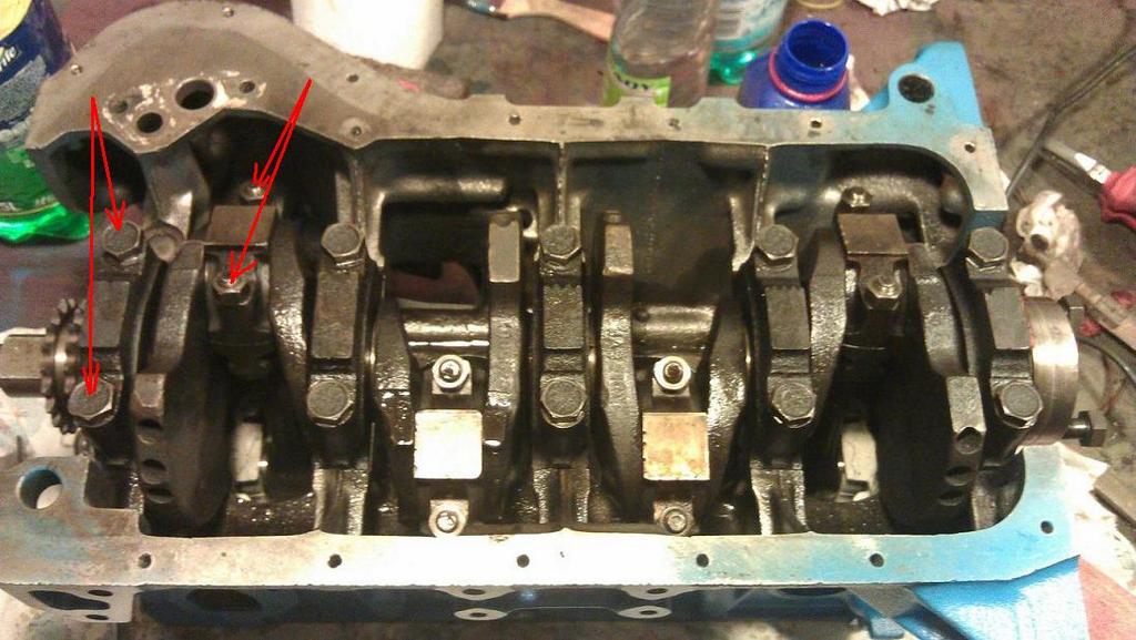

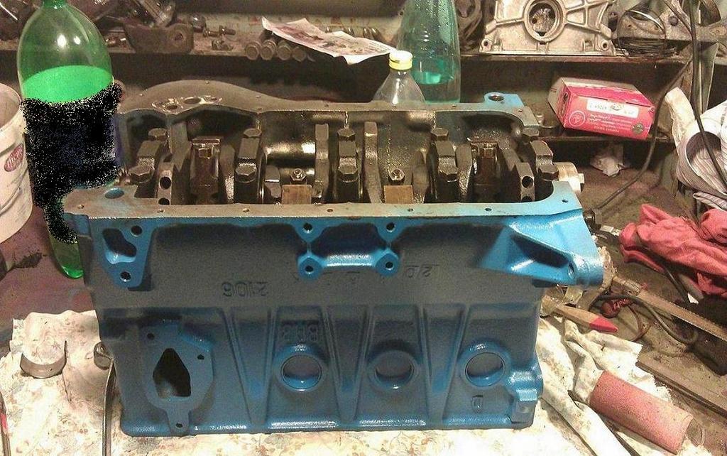

gabytm Postat Martie 20, 2012 Autor Partajează Postat Martie 20, 2012 Re: reconstructie motor Niva 1600 carburatie Hai sa vedem ce iese cu pusul pozelor. Ca si idee sa va ganditi ca ce vedeti acum pe ecran era o chestie mare si neagra plina de ulei si mazga de ulei cu praf si pamant. Cu sagetica rosie am aratat cla ce suruburi ma interesaza strangerea.Multumesc anticipat. Asa arata acum: 4x4 URBAN OFFROAD Link spre comentariu Distribuie pe alte site-uri Alte opțiuni partajare...
nissan4x4 Postat Martie 20, 2012 Partajează Postat Martie 20, 2012 Re: reconstructie motor Niva 1600 carburatie Te salut. Pt motorul BA3 (1980-1993) cuplurile de strangere sunt: 1 PALIER - 82Nm 2 BIELA - 52Nm 3. Volanta- 85Nm 4. Fulie arbore cotit - 122Nm 5. Bujie - 38Nm 6. Prezon roata - 70Nm Desi ai zis ca ai gasit , eu iti precizez si strangerea la chiulasa: - chiulasa - STAGE 1- 40Nm STAGE 2-115Nm Strangerea se face la rece, STAGE 2 la minim 15 min dupa prima strangere. Succese ing. Luigi PIRSU www.nissan4x4.ro service si tunning NISSAN Facebook PAGE: NISSAN4x4 SERVICE Link spre comentariu Distribuie pe alte site-uri Alte opțiuni partajare...

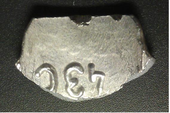

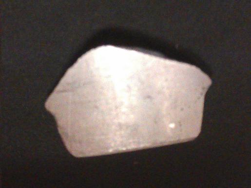

gabytm Postat Martie 20, 2012 Autor Partajează Postat Martie 20, 2012 Re: reconstructie motor Niva 1600 carburatie Foarte multumesc de raspuns. Din pacate cand am montat pistoanele noi, am scapat din mana pistonul cu biela proaspat pusa (de, era fierbine) si am reusit sa sparg fusta de la piston. Rezultatul este un nou email la cei de la Cluj si...un nou set de pistoane, sper sa le primesc cat mai curand. In poze se vede bucatica lipsa din piston si pe poza din interior se vede unde a lovit biela de a rupt bucatica. Cum mai avansez cu lucrarea, revin cu poze din procesul de asamblare , ca si asa am motorul desfacut complet. Inca odata multumesc 4x4 URBAN OFFROAD Link spre comentariu Distribuie pe alte site-uri Alte opțiuni partajare...

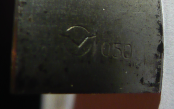

niva4live Postat Octombrie 24, 2012 Partajează Postat Octombrie 24, 2012 Re: reconstructie motor Niva 1600 carburatie Buna seara, De cateva zile am dat jos motorul de pe Natasha mea, tot de 1600 carburatie + GPL. Acum dupa ce am facut motorul bucati am cateva semne de intrebare; - am vazut ca uzura camasii cilindrului se simte considerabil, cand dai cu unghia pe locul unde este capatul cursei segmentilor. - cum stiu ce fel de segmenti imi trebuiesc? - cum stiu daca imi trebuiesc alte pistoane? (eu am verificat asa, intre segment si piston am introdus lera: la cel de foc a intrat 0,20, la radere 0,15, si la foc 0,10. Apoi am introdus cate un segment in camasa cilindrului si cu lera am masurat fanta segmentului : la cel de foc 0,95 , radere 1mm si la ungere 1mm, am facut aceasta cu segmentii vechi) cuzinetii au pe ei un semn ca un logo si inscriptia 0,50. Trebuie masurat vibrochenul? sau cum se procedeaza, cum stiu ce reparatie imi trebuie? Link spre comentariu Distribuie pe alte site-uri Alte opțiuni partajare...
teo pes Postat Octombrie 29, 2012 Partajează Postat Octombrie 29, 2012 Re: reconstructie motor Niva 1600 carburatie se fac masuratori la cilindri si se stabileste la ce cota de reparatie o sa se incadreze , la fel si arborele , e postat manualul pe aici pe undeva unde se dau cotele astea ! VIATA-I GREA DAR TRECE !!!:ypu Link spre comentariu Distribuie pe alte site-uri Alte opțiuni partajare...
niva4live Postat Octombrie 29, 2012 Partajează Postat Octombrie 29, 2012 Re: reconstructie motor Niva 1600 carburatie m-am interesat prin vecini, si asa este cum spui tu, multumesc de raspuns! dar acum trebuie sa gasesc un atelier @Ploiesti sa ma duc cu blocul si cu vibrochenul la masurat intai. apoi treaba-i simpla :) pana atunci, numai bine la toata lumea! Link spre comentariu Distribuie pe alte site-uri Alte opțiuni partajare...
