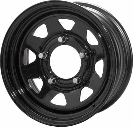

ar fi astea:
Jante speciale de Off-Road, cu urmatoarele caracteristici:
Model: Triangular
Culoare: NEGRU
Nr. gauri prezoane: 5
Diametru prezoane: 4.5" / 114.3 mm
CB: 75 mm
ET: -30
Latime: 7/8J
Diametru Janta: R16 / 16LT
Modele masini: Jeep Wrangler YJ, TJ, Cherokee XJ, Grand Cherokee ZJ
pretul este 300/330ron/buc+transport,valabil pentru set de min. 4 buc.
