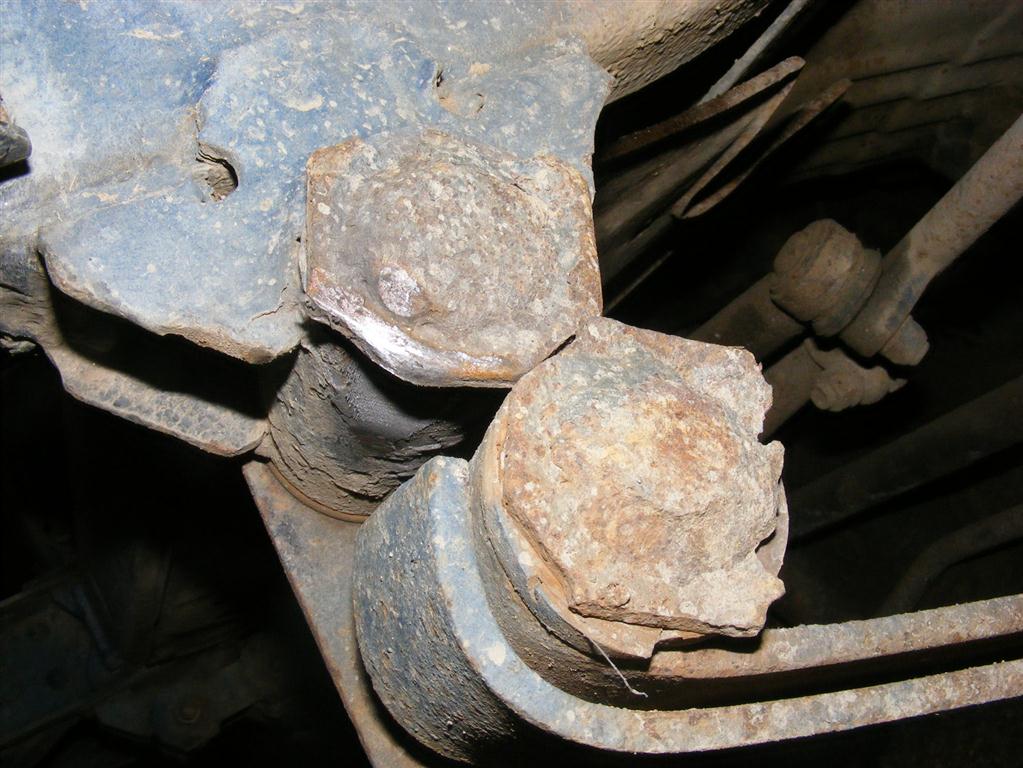

Primul lucru imperios necesar este inlocuirea completa a suspensiei.
M-am ingrozit cand am vazut ce suspensie are pe ea acum. Arcuri cu foi aiurea indoite si improvizate, cercei de arc rupti, bucsi de arc varza, bolturi pt bucsi uzati. suport de amortizor rupt, etc.
M-am ingrozit pt ca masina a mers asa sute de km din Craiova pana in Oradea si din Oradea pana in Baia Mare. :grin:
Lucrez acum la schimbarea suspensiei pe fata.
Deocamdata am pus un set de arcuri OME, buci poliuretan, cercei de arc mai lungi si bolturi gresabile de pe o masina de-a mea pana cand isi va cumpara o suspensie noua.
Am anulat deocamdata bieletele de la bara stabilizatoare pana voi construi altele mai lungi.
Urmeaza suspensia spate, reparatie frane (prinde doar dreapta/spate), reconditionare cilindru receptor ambreiaj si pompa de ambreiaj, inlocuire filtre.

Intr-adevar, e de muncit la ea pt ca sunt intepenite toate suruburile. E un mare chin sa le desfaci. Si folosesc la greu diverse spary-uri degripante si lubrifiante. Se mai si rup. Noroc ca am in ograda orice maruntisuri pentru astfel de Toyote. :grin:

Azi am lucrat toata ziua pe masina.
Tocmai ce am incheiat cu succes prima etapa.
Am inlocuit absolut toata suspensia pe fata. Arcuri OME cu prima foaie HD, amortizoare mai lungi BDS, cercei de arc HD, bucsi poliuretan OME, bolturi gresabile, kit de inversare bride, etc...
Masina sta acum intr-un mare fel.

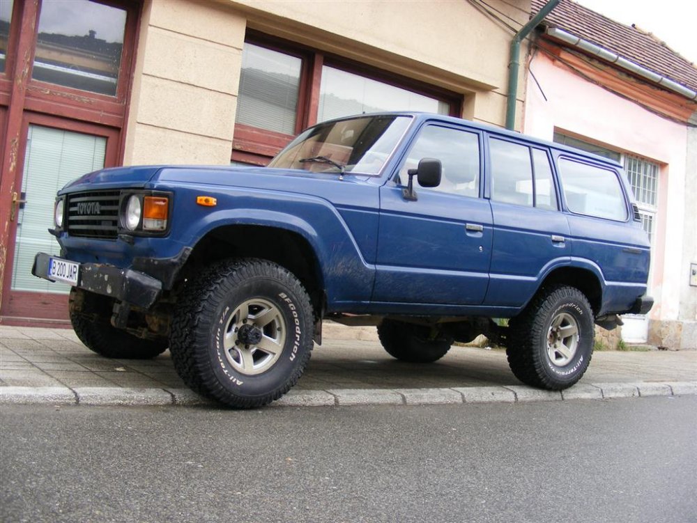

Asa arata deocamdata masina incaltate cu 33"-uri:
Consider ca 33x12,5x15 este dimensiunea minica care merita de pus pe maisna de genul acesta.

Masina in varianta finala.
Suspenisia sta foarte bine chiar si la viteze mai mari. Rotile de 33x12,5x15 incap fara probleme chiar si la flexari.
Franele sunt functionale. A trebuit ca sa inlocuim chiar si etrierii care erau blocati rau de tot.
Din pacate nu gasim problema faptul ca motorul nu se tureaza cum trebuie si nu are putere chiar daca porneste la sfert de cheie si nu scoate gram de fum.
E posibil ca sa fie o problema de pompa de injectie.
In rest, mici probleme de design, bara fata trebuie fixata mai bine, cateva probleme de rugina si sudura a caroseriei, o mochetare a portbagajului, etc...
I-am pregatit si niste jante noi 7Jx16 cu offset -30 pe care urmeaza sa isi gaseasca Razvan un set de anvelope potrivite.
