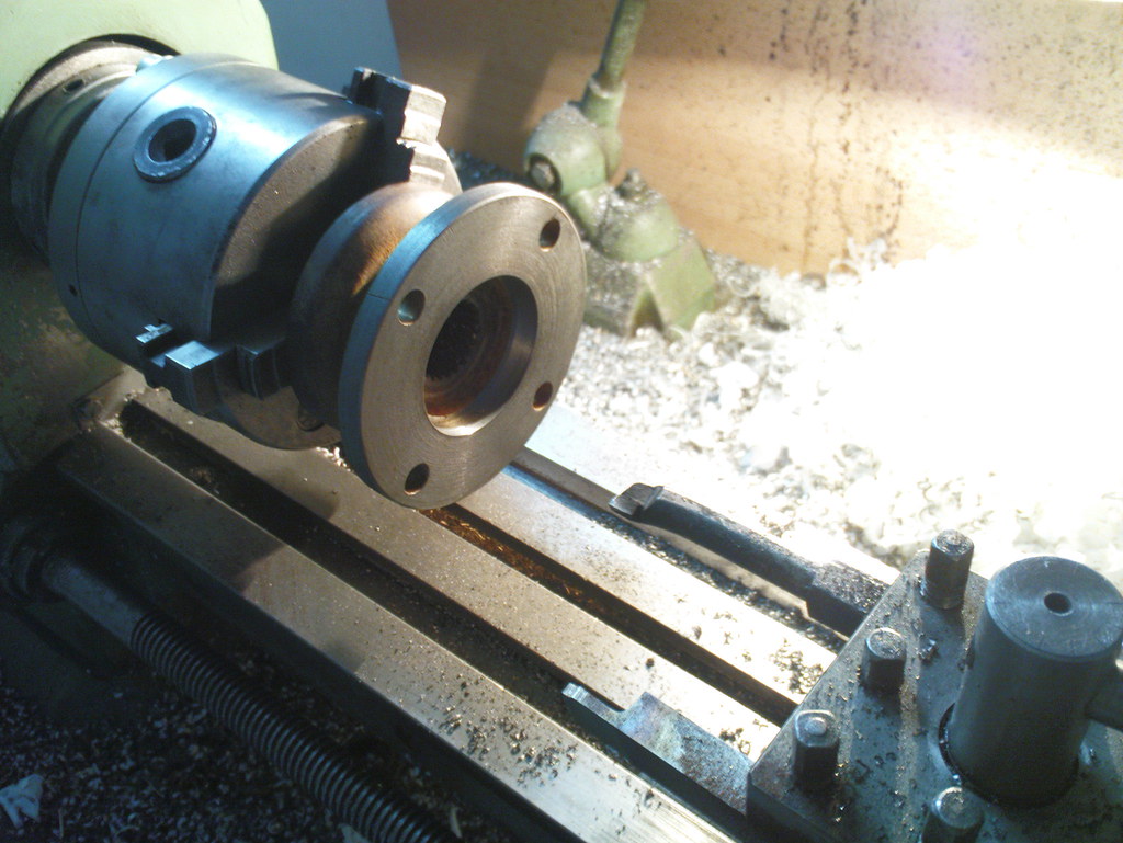

peter erno Postat August 20, 2012 Autor Partajează Postat August 20, 2012 Re: Samurai a la Tesco Saptamana trecuta am ramas in teren cu reductorul blocat in Low.Am fost nevoit sa merg acasa asa,pe drum mi-am dat seama ca nu ar strica o reductie mai mare,incat astept deja coletul cu reductorul de sj410,cu ideea de rocklobster. Problema a fost banala,ghidajul manetei s-a rupt in bucati,lucrare de 10 min pe strung. Am decis si coborarea masini cu 4 cm pentru o stabilitate mai buna,din acest motiv a trebuit sa modific prinderea amortizorului fata,lam modificat coborand prinderea de jos http://modificari4x4.blogspot.ro/ relatii la tel 0723013231 peter.erno@yahoo.com Link spre comentariu Distribuie pe alte site-uri Alte opțiuni partajare...

peter erno Postat Septembrie 10, 2012 Autor Partajează Postat Septembrie 10, 2012 (editat) Re: Samurai a la Tesco Inainte de montaj am dezfacut in bucati reductorul,cu ocazia asta am schimbat toate rulmenti si simeringurile,am modificat flansele pentru cardanele mele. Rotile dintate au fost in stare perfecta fara uzura sau lipsa dinti. Am schimbat si suporti cauciuc cu suporti HD,cutia merge fara zgomot,iar masina trage foarte bine,treptele sau redus semnificativ. Editat Septembrie 17, 2012 de f_zoltan 1 http://modificari4x4.blogspot.ro/ relatii la tel 0723013231 peter.erno@yahoo.com Link spre comentariu Distribuie pe alte site-uri Alte opțiuni partajare...
