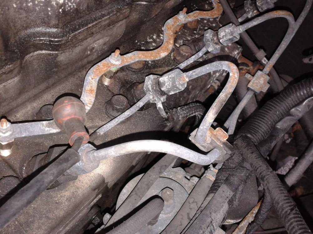

4L Limited Posted March 23, 2012 Author Share Posted March 23, 2012 Re: Mitsu Delica exceed 2.8 nu porneste!! In pozele atasate se vede la injectorul al 2lea un furtunas negru pe unde mi se pare mie ca ar putea trage aer. La ce foloseste si daca se poate s atraga aer pe acolo? Multumesc Nissan Patrol Y61 3.0 auto *gamedog* "A journey of a thousand miles begins with a broken fan belt and a flat tire." :dr2 Link to comment Share on other sites More sharing options...
staicucostel Posted March 25, 2012 Share Posted March 25, 2012 (edited) Re: Mitsu Delica exceed 2.8 nu porneste!! furtunasul de la injectorul 2 este de retur si nu poate trage aer pe acolo. daca dai la pompa de la filtru de motorina si la un moment dat nu se intareste inseamna ca nu functioneaza pompa de amorsare,sau membrana este sparta ,deci trage aer fals. incearca sa alimentezi pompa dintr-un bidon direct fara filtru. slabeste conducta de la injectorul 1 si dai la automat daca nu vine motorina e posibil ca electrostopul de pe capul hidraulic sa nu fie alimentat sau sa fie defect. pune un fir de la plus de la baterie pe piulita de deasupra de la electrostop si dai la automat sa vezi daca curge motorina pe la piulita slabita de la injector. daca curge stringe piulita si va porni. dar vezi ca la pompa de injectie privita de sus, este o electrovalva de ralanti, cea montata longitudinal cu manson de cauciuc verde sau alta culoare . sonda de alimentare sau (electrostopul) este montat pe capul hidraulic(cel de fonta)in pozitie verticala cum privesti pompa de sus. dca nu vezi electrostopul si se vede o cutie neagra din care ies fire electrice (acesta este antifurtul )nu poti sa faci nimic pana nu dai pompa jos ca sa poti scoate antifurtul si sa ai acces la electrostop. succes si sper sa reusesti. pentru alte intrebari: staicucostel@yahoo.com Edited March 25, 2012 by staicucostel Link to comment Share on other sites More sharing options...
