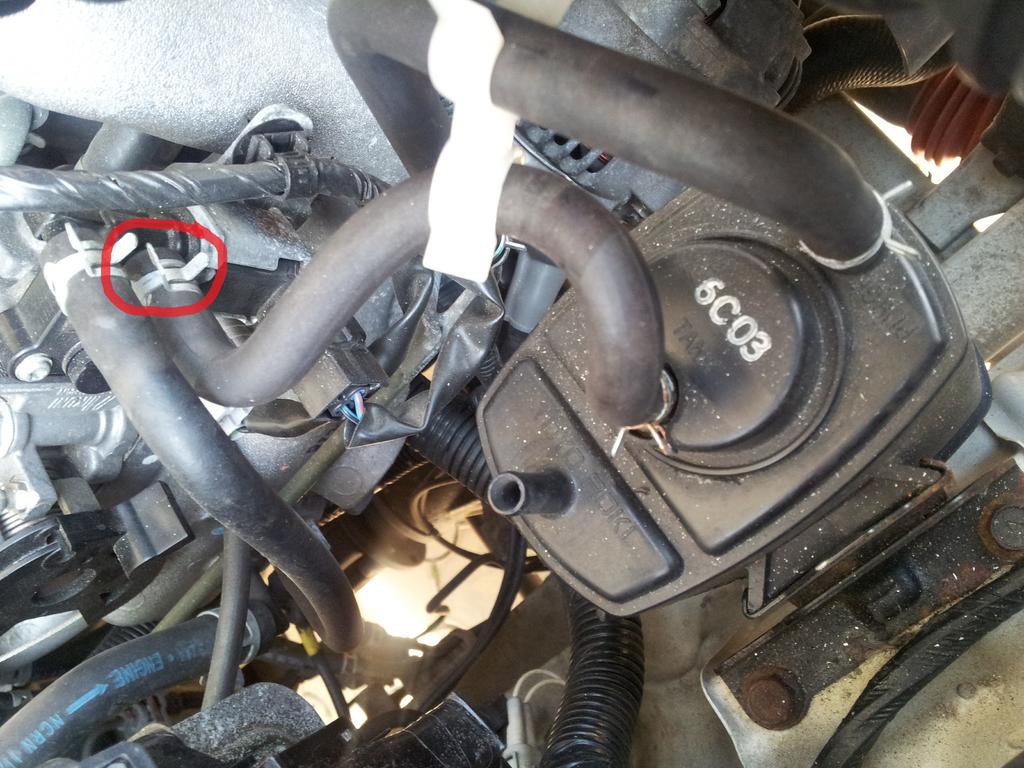

iogil Postat Martie 23, 2012 Partajează Postat Martie 23, 2012 buna ziua Din piesa pe care am atasat-o (scrie pe ea 6003) pleaca un furtun care intra intr-un tamburus care era rupt. Am incercuit zona unde e rupt. L-am lipit inapoi cu moment. Nu stiu daca tine. Spuneti-mi va rog ce rol are ansamblu respectiv si cum se numeste si daca afecteaza functionarea motorului, adica daca trebuie reparat imediat. Multumesc Link spre comentariu Distribuie pe alte site-uri Alte opțiuni partajare...
LorDeko Postat Martie 23, 2012 Partajează Postat Martie 23, 2012 Re: nu cunosc piesa aia e canistra de carbon. Merge in continuare, nu te speria. Link spre comentariu Distribuie pe alte site-uri Alte opțiuni partajare...
bandesz Postat Martie 25, 2012 Partajează Postat Martie 25, 2012 Re: nu cunosc piesa salut este filtrul de vacum daca nu este lipit bine poate sa-ti influenteze mersul motorului,trage aer fals. Link spre comentariu Distribuie pe alte site-uri Alte opțiuni partajare...
