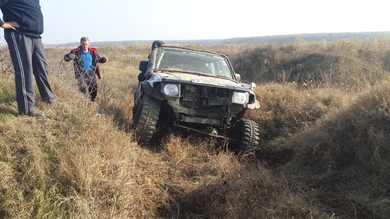

Ai cui crezi ca este masina? :wink: este mitsu al meu cel chinuit de soarta

Re: ce punte rigida fata este mai rezistenta/fiabila?
Daca intrebarea e adresata mie , as raspunde : la modul absolut corect si cinstit , DA , e putin problem .Matematica aia nemernica zice ca e putin problem .Dar NUMAI cu diff central BLOCAT ( sau CT ) pe uscat . Poate ca e putin , putin-putin problem ...
Insa , raportat la ce activitati artistice facem noi ( cu trotinetele in parcare la Selgros etc ...) , DA , e putin problem , insa e PREA PUTIN problem , si ar functiona cam totul bolt-on .
O mica fantezie care nu stiu daca e necesara sau ajuta , nefiind necesara - cardanul cu flansa de cuplare elastica ( idee testata pe Taifun & co ... respectele mele ... regretabil pentru mine , nu cunosc rezultatele din exploatare - dar mercesu alea de pe care provine subansamblul merge chiar mult si bine ) . Cu minim efort se poate aplica si la mitza- bicicleta-cracanata ... si ar proteja transmisia in momentele delicate duse pana la exactitatea matematica aia nemernica ( toate cele cinci roti pe teren si toate cu aderenta maxima , toate cele cinci diferentialele blocate , toate cele cinci gauri ale pilotului astupate cu morcovi maari , toate cele cinci legi ale lu' Murphy aplicate si toate cele cinci amante simultan comandand toate cate un ecler mic in aceasi cofetarie ...) ... situatie greu de pus in practica , demna de a fi imortalizata in istorie .
