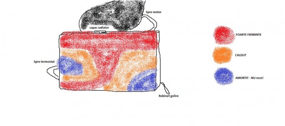

maxim007 Posted April 5, 2012 Author Share Posted April 5, 2012 Re: Supraincalzire PAJERO 2.5 LWB Buna iarasi, Am avut iarasi un semn de incalzire IERI...cand am fost cu masina la tara la bunici...cam la 20 km de oras...si acolo am avut de urac o panta...nu tare mare...dar era panta. Ei urcand acea panta iara a inceput sa se incalzeasca...sa urce apa... am dat drumul la toate ventilatoarele de caldura din masina (2 la numar).si am reusit sa ajung oarecumva pana la bunici in curte. Acolo ajuns, am deschis capota si am constatat urmatoarele: Termocupla mergea (ma refer la ventilatorul electric de clima). Vasul de expansiune de plastic era PLIN ochi de apa fierbinte (presiunea a impins toata apa in acel vas) + inca se auzea bolboroseli din instalatia de racire in vasul de expansiune...(concluzia este ca capacul de la radiator "functioneaza"). Dar cand am oprit motoru, am incercat sa vad cat de fierbinte este radiatorul (sa imi bag mana intre vascocupla si radiator ca sa il PIPAI)!!!si am gasit asa: Toata partea de sus a radiatorului era INSUPORTABIL de fierbinte (la fel era si furtunul de sus al radiatorului)! Partea de mijloc a radiatorului TOATA era calduta... Si partea de JOS doar AMORTITA de caldura...(si furtunul de la radiator la termostat - cel de jos - era caldut doar)! Am pus mana si pe radiatorul de la ULEI cutie si era Foarte fierbinte... Si cel de la ULEI motor era foarte fierbinte... Cand am pus mana pe acele 2 conducte de la ULEI CUTIE care intra in radiatorul de APA pe la BAZA lui de JOS...erau doar CALDUTE!!!!nu FIERBINTI.! Am atasat si o "diagrama" ca sa va arat cam cum am simtit eu in mare ca era radiatorul de APA in momentul opririi: Si asta ma face sa CRED ca inca este foarte infundat radiatorul (elementi blocati de calamina) si nu isi face circuitul complet de racire ... Sambata iarasi am intentia sa il dau jos sa il umplu cu OTET si sa il las sa "dospeasca" pt 1 ora...si sa il clatesc bine dupa aceea... Sa vad atunci daca se mai CURATA sau nu... ca apa in momentul de fata este inca foarte colorata (maronie)... Am in cap si ideea de a LUA vascocupla jos de TOT si sa caut un electroventilator sau chiar 2 daca incap si sa le montez in loc de vascocupla... ca sa vad ca si diferenta cum ar fi atunci racirea... Tot inca in subconstient am un pic de frica pt garnitura de chiuloasa...da foarte putin... P.S. Probabil un detaliu uitat de mina sa il mentionez aici este ca masina are un BODY LIFT KIT de 2''...ceea ce duce la deplasarea dariatorului fata de vascocupla cu 2'' (5cm) mai in SUS...de aceea mi se si pare ca partea de jos sa fie mai rece fata de cea de sus...probabil fluzul de aer de la vascocupla nu "poate" rasi partea de sus...ca doar evident el sta acuma mai sus ca si cand o iesit din fabrica...daca ma intelegeti ce vreau sa zic... Link to comment Share on other sites More sharing options...
Marianw8 Posted April 5, 2012 Share Posted April 5, 2012 (edited) Re: Supraincalzire PAJERO 2.5 LWB Toate problemele pana la urma au ' un cost , tu se pare ca vrei sa iesi din aceasta problema fara nici un cost dar dupa cum am scris si anterior , pe langa schimbarea radiatorului care dupa parerea mea este cea mai buna solutie ,o sa t e mai alegi odata cu venirea caldurii si cu garnitura de chiuloasa prajita ' , fara suparare dar incercand sa iesi ' mai ieftin intotdeauna vei sfarsi prin a plati de zeci de ori pretul . Pune termostatul potrivit motorului , antigel , schimba radiatorul (lasa spalarea cu diferite licori ca are 1000 de ani saracu , in cel mai bun caz o sa curga nu o sa raceasca dupa ce il speli ), vascocupla sau ce ventilatoare ai pe acolo si vei economisi bani , altfel in cel mai bun caz arzi garnitura sau crapi' chiuloasa . Dupa cum spui ca o parte a radiatorului este mai calda alta mai rece etc. , cred ca este vorba de firberea apei chioare din instalatie , balbotare si implicit circuit al apei aproape deloc . Nu cred in scoaterea termostatului , de cele mai multe ori face mai rau decat bine lipsa lui . numai bine Marian Edited April 5, 2012 by Marianw8 ...magaru' moare de drum lung si prostu' de grija altuia. Link to comment Share on other sites More sharing options...

maxim007 Posted May 24, 2012 Author Share Posted May 24, 2012 (edited) Re: Supraincalzire PAJERO 2.5 LWB Buna tuturor... Am revenit cu raspunsul meu legat de problema cu incalzirea motorului in exces... Cred ca s-a rezolvat problema, Dat chiulasa jos, la prima inspectie am descoperit o DITAMAI crepatura intre SUPAPELE de la pistonul nr 3... Si la inspectarea garniturei, iarasi 2 ARSURI la pistonul 1 si 4...pe o portiune de cam 1.5 cm la buza pistonului...(ma refer la inelelel acele de aluminiu de pe garnutura)...si sunt convins ca mai erau si alte MICI fisuri in garnutura NEDETECTABILE cu ochiul.. Am sudat chiulasa + planat + verificat sub presiune si am montat-o inapoi...(cu o garnitura noua cu 2 gauri...pt ca cea veche era "originala" fara nici o gaura)... cu un drum am schimbar amandoua curelele de distributie si rolele + Pompa de apa (MERITA DACA TOT AI DESFACUT jumate de motor)... Am achizitionat si un capac NOU pt Radiator...(Japonez) + Termostat NOU. Am spalat radiatorul cu solutie de piarta sau calcar...si a iesit mult JEG IARASI... Montate toate inapoi si am facut o tura de oras si se pare a fi OK acuma...fara a mai oscila temperatura... Sper ca sa nu faca figuri nici la DEAL...cum facea inainte... Multumesc tuturora pt raspunsurile acordate...:tk Edited May 24, 2012 by Astral Link to comment Share on other sites More sharing options...
